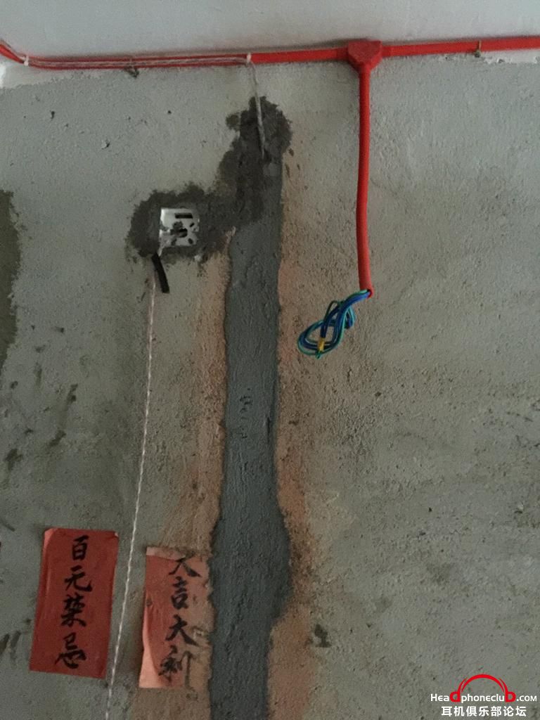

 楼主| 发表于 2019-10-11 17:54:12 | 显示全部楼层

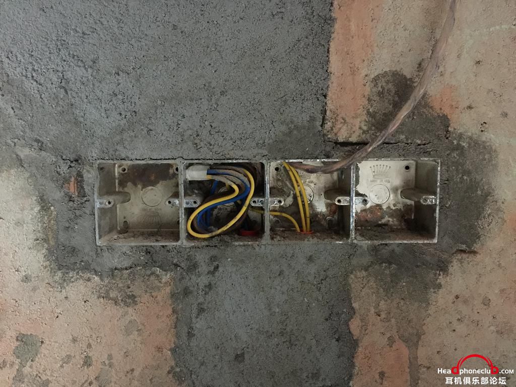

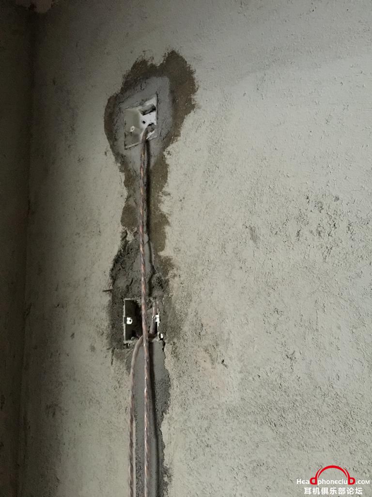

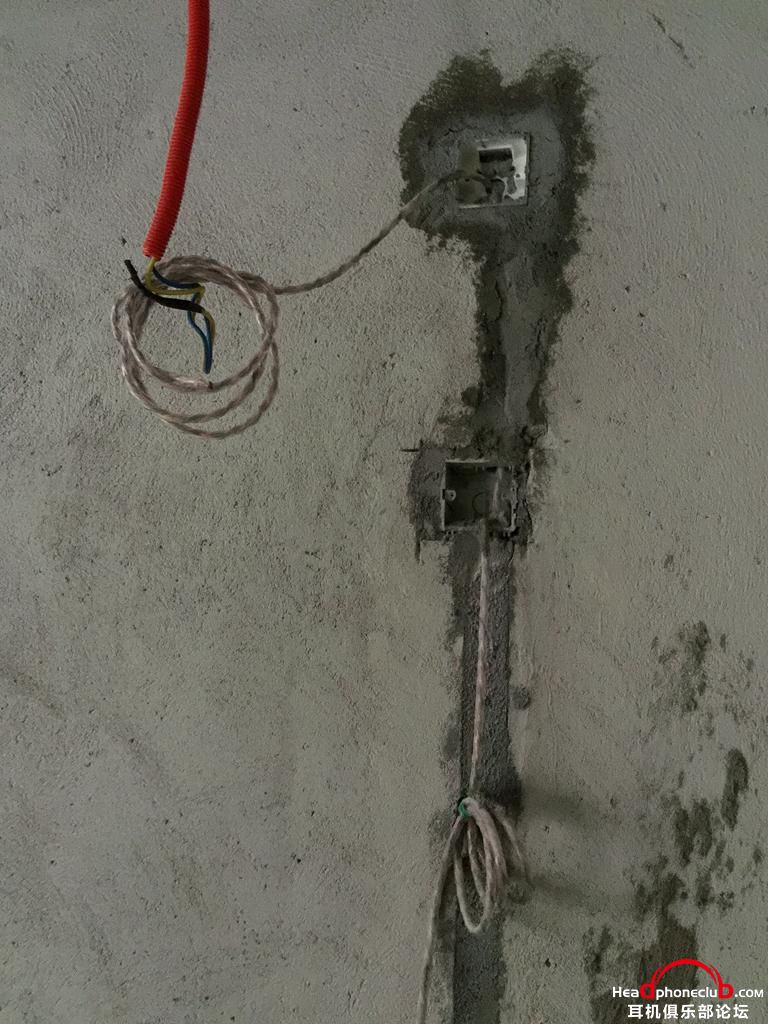

三根铜包钢专用地棒打下地,选择天井外潮湿之地打下去,做好防氧化处理后,引地线进来到插座上,红色两管引进来就是专用地线了。下图。

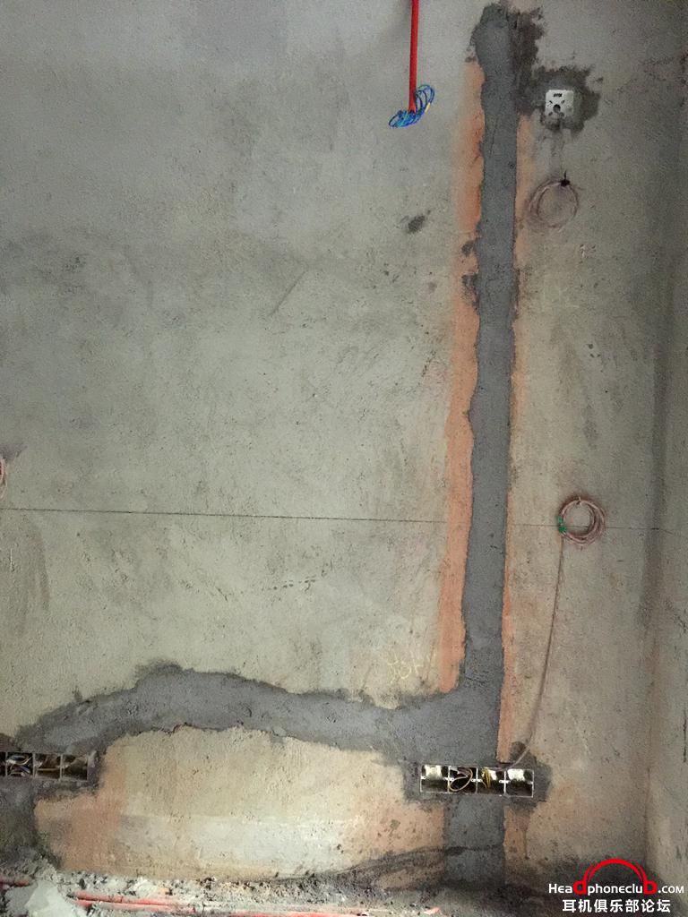

 楼主| 发表于 2019-10-11 17:59:11 | 显示全部楼层

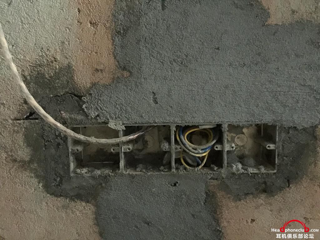

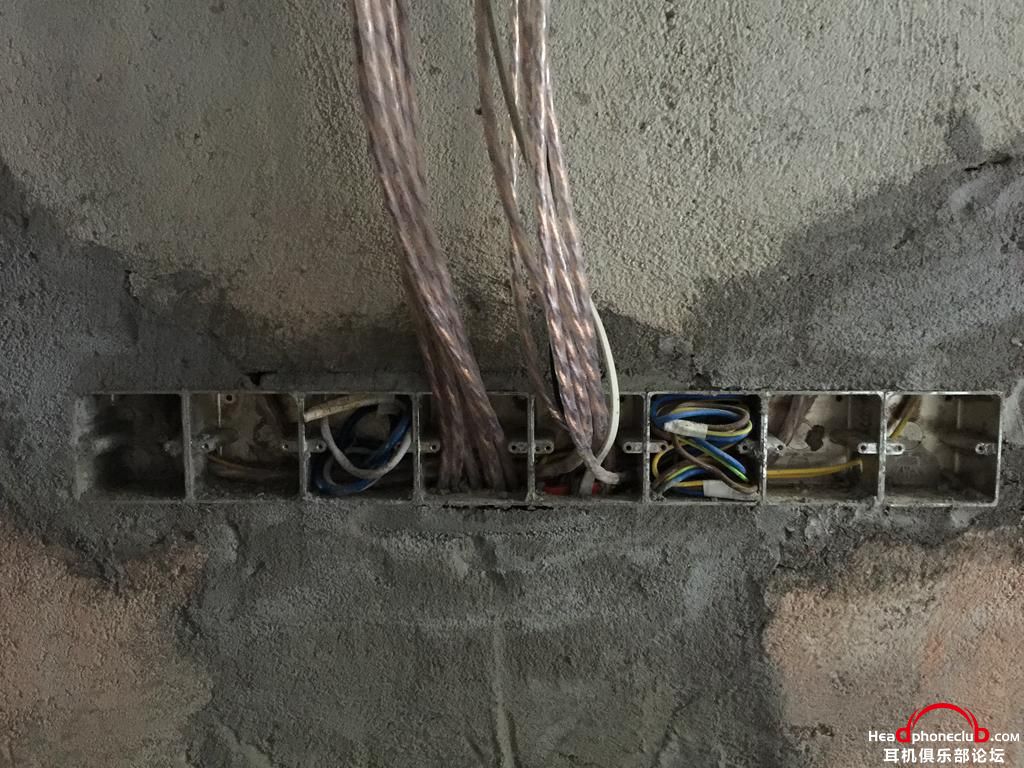

所有的环绕音箱线和卡拉OK音箱线,都用底合装好,引出线来,到时用面板封口,引一小孔子引线,美观而漂亮。

 楼主| 发表于 2019-10-11 18:04:58 | 显示全部楼层

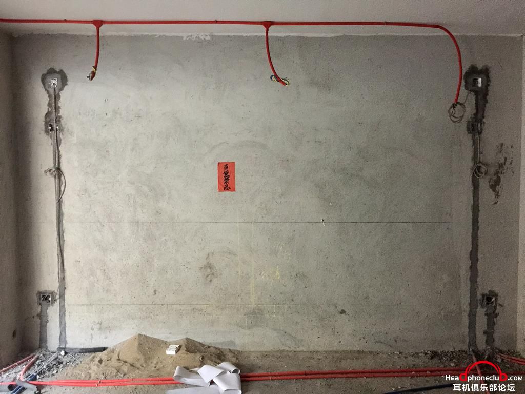

所以线拉好了,电源线也引穿过来了,这样就可以封坭了平墙了,到时一上白灰,就会漂亮的。

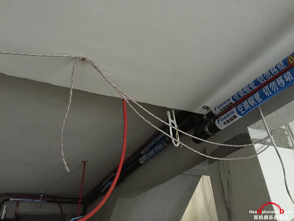

 楼主| 发表于 2019-10-11 18:09:45 | 显示全部楼层
期等顶部吊顶,顶部杜比全景声4条音箱线备留在上面吊着,到时封板后就可以开孔子了,是内藏式的装法。

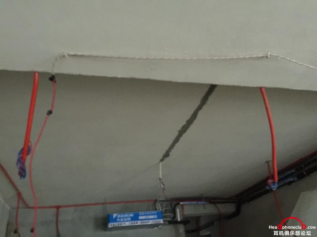

 楼主| 发表于 2019-10-11 18:12:46 | 显示全部楼层

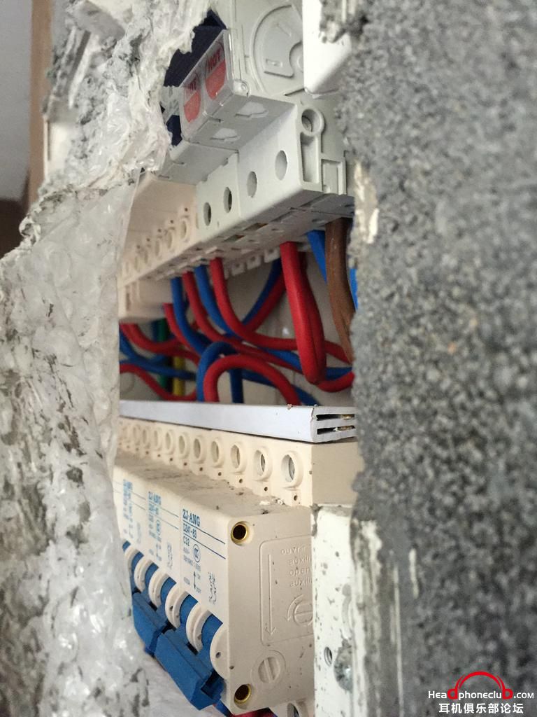

电箱做好了,接好专线,封坭,让其更加稳固。

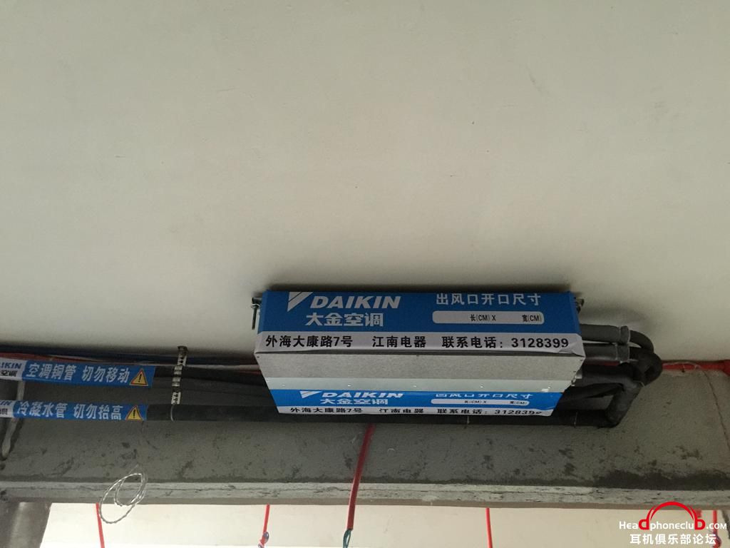

 楼主| 发表于 2019-10-11 18:16:36 | 显示全部楼层
中央空调先装好,布好局,配好线。接好管。用日本大金,信噪比好,比较安静,对听音乐有好处。

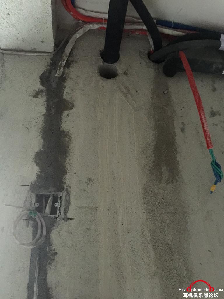

 楼主| 发表于 2019-10-11 18:20:49 | 显示全部楼层
整体布线完工,期待做好地板后,木工进场,不久的将来,音响就可以安装了。

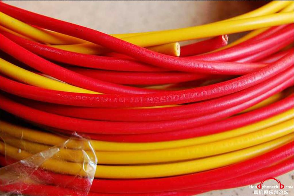

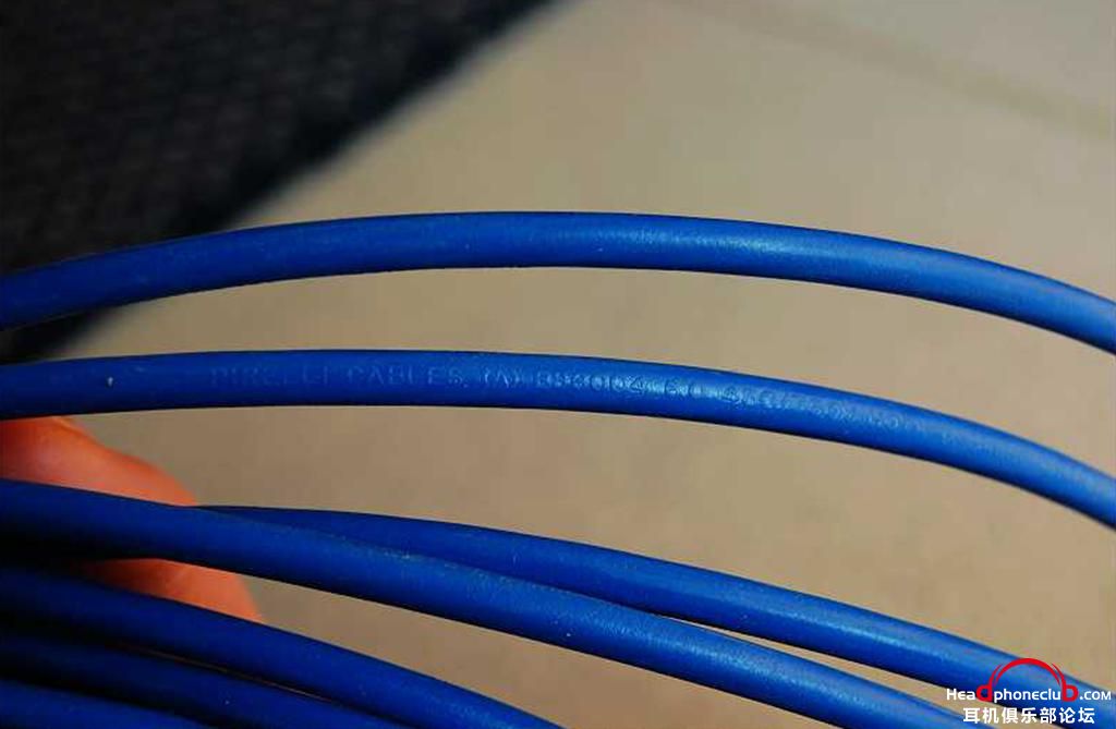

这间视听室环境音响专线只二组的,距离只是6米而已,线用不了多少钱的,二组线只用了几百元,不多。全是用英国倍耐力pirelli电线的,多间实践效果不错。英国原产 PIRELLI 倍耐力(港译:派利)6mm平方电线,七芯构造,电线外皮为以制造赛车轮胎而闻名的PIRELLI倍耐力公司研制的特种双胶皮,绝缘、耐高温、耐压度,线材基材采用纯度极高的铜材,具有纯度高、有弹性、传导性能佳的特性,与其他黄铜材质的电源线相比,声音表现为:纯厚、华丽、两端延伸佳、动态凌厉、控制力、活生感好,与国产铜线相比就完全不是一个档次的声音。拉PIRELLI倍耐力专线,等于将全系统的电源线全部向上升级一样,与多种进口名线进行对比过,表现出明显而全面的优越性,性价比高的线而用之。

音响专线花不多的,就几百元倍耐力电线,几百元底合,几百元漏保空开,一批环绕箱线,花费不大。
