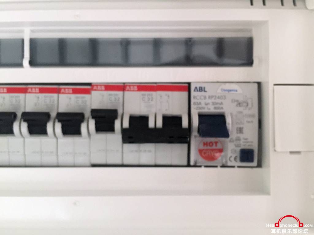

实例二:
第二间是专用于HIFI音响的电源专线,从电表下面引独立的10平方英国倍耐力pirelli防阻燃电线上到三楼听音室门后,装入电箱。照明和音响独立用德国ABL漏电保护开关+德国ABL空气开关,分组接入墙插座上。

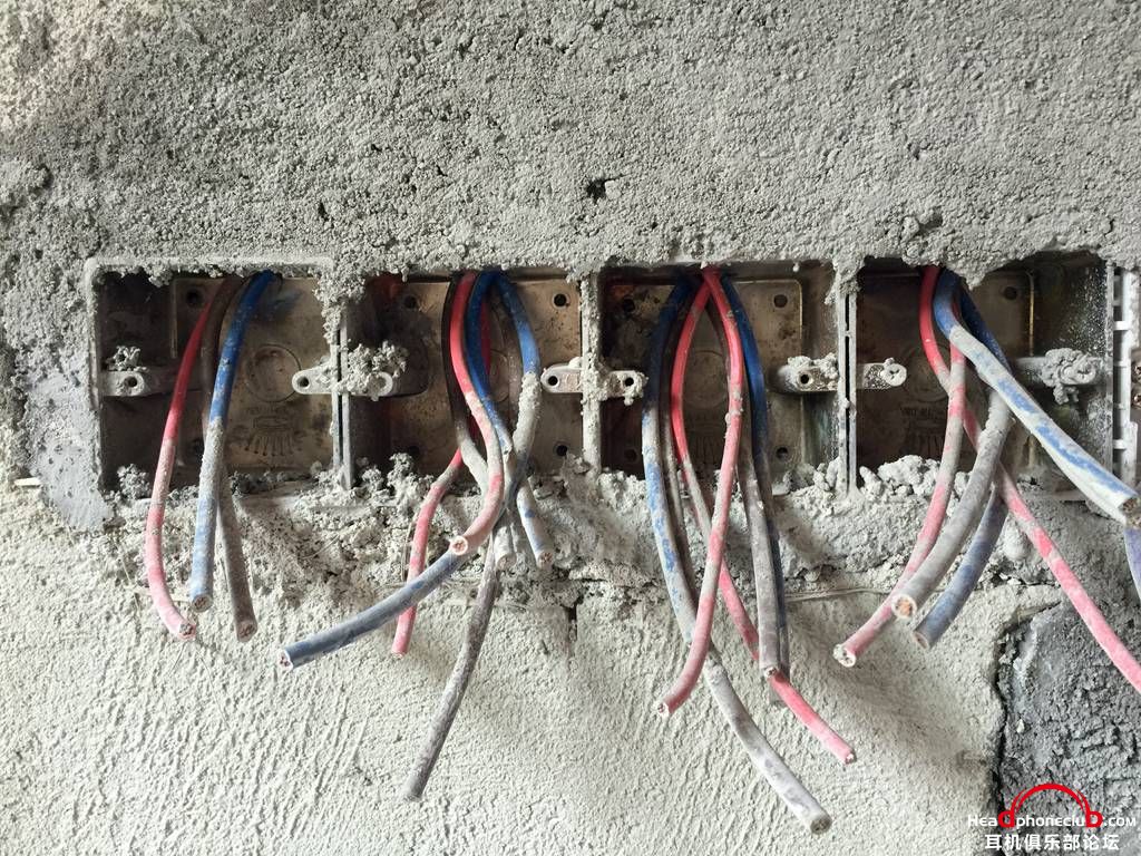

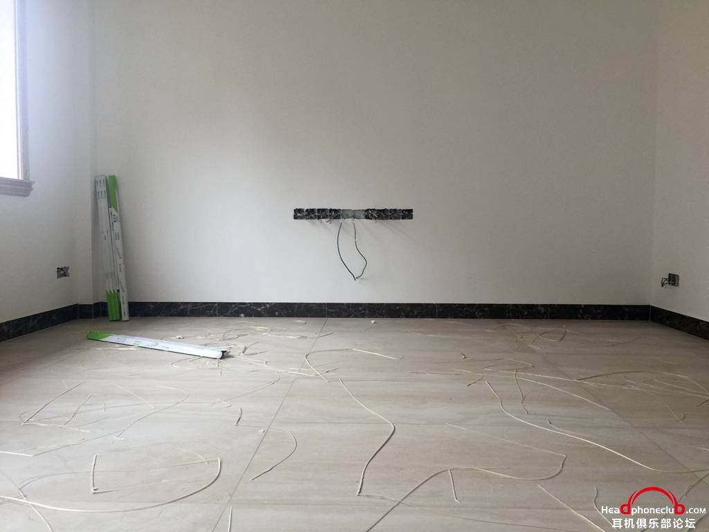

 楼主| 发表于 2019-10-29 10:29:52 | 显示全部楼层
主人家要求安装插座高点,可能要加HIFI架子(其实还是不太合理,我认为低重心放低比较优良)。他要分开供电给收音机。LP。CD。前级。后级。多备几个插座备用,这里装了8只SIN深厚金属合金底合,方便接线和压线。

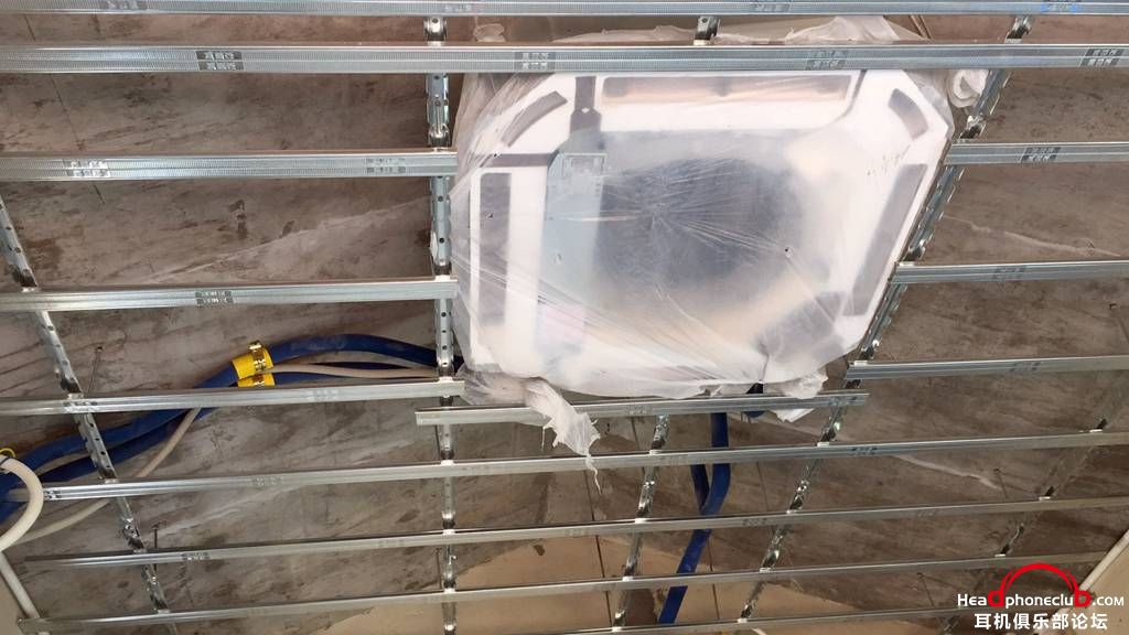

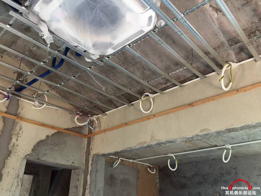

 楼主| 发表于 2019-10-29 10:39:18 | 显示全部楼层
吊顶空调,要做好基建工程,顶部要吊厚来隔音。

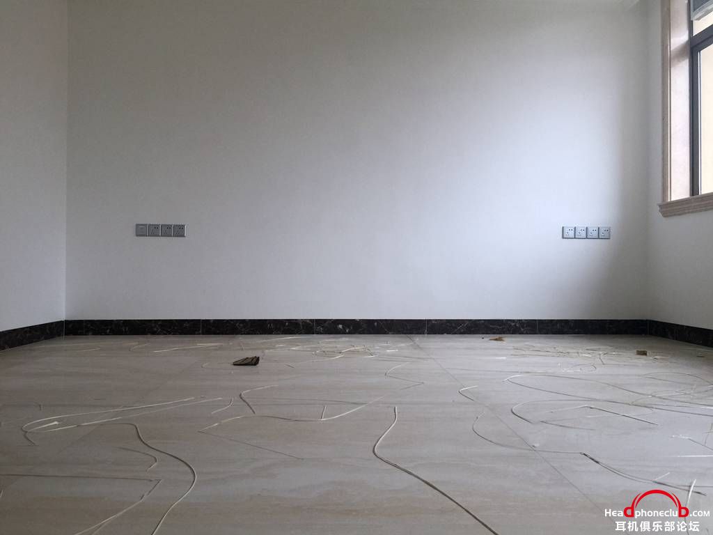

 楼主| 发表于 2019-10-29 10:48:04 | 显示全部楼层
环境四周:对声音有影响的窗口,该封就封,最好是砖墙封好,大窗口的用窗布拉上,美观大方。

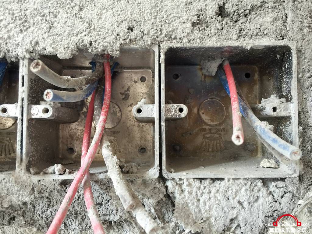

 楼主| 发表于 2019-10-29 10:59:12 | 显示全部楼层
音响专用地线:打入三根铜包钢20MM/1.5O米长的专用地棒,打入一楼潮湿地底,然后把10平方倍耐力专用地线引上三楼的8个墙插里完工。电箱只配照明和专线的ABL漏保空开。分开供电,减少干扰和串扰。

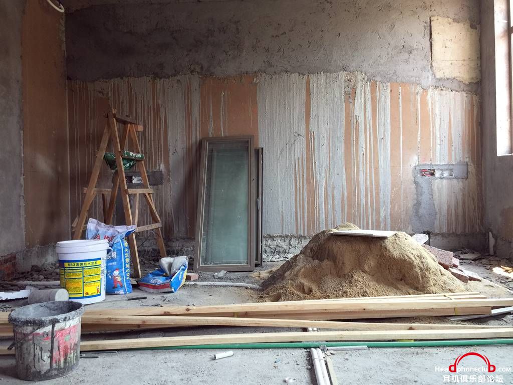

 楼主| 发表于 2019-10-29 11:06:27 | 显示全部楼层
吊好顶部,装好空调,装好排气系统,加入吸音防震材料,做好地板,灰好墙面,准备装插座。
