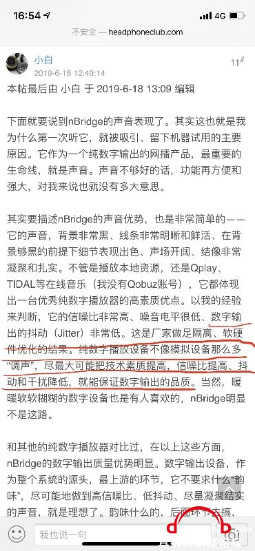

hugoli1984 发表于 2019-12-20 10:48
我觉得厂家是负有责任的。
首先在这个事情发生前,产品有没有标示jitter数据,如果对外宣传了整个设计是为 ...
这个接受您的批评,我们是负有责任的。说的不够清楚,只提了整机的,没有说具体接口。
就您的批评,我还是想解释一下:
您可以搜一下我发过的帖子,在具体宣传上,我们最主要宣传的是同步时钟机制,并没有提及测试指标。就这个没有提及测试指标的原因,我也要说一下,最早的方案是在CPU板那边我们用Master时钟加隔离,然后FPGA侧重整的方案,频谱上看要好不少(没有干扰从ARM侧过来)。但是,真的不好听。后来改成非隔离的Slave,同步时钟方案,频谱看是要差一些的,但是声音要明显的好。当然即便是采用Slave方式后,整机的jitter仍然控制的很好,i2s等接口的指标都已经没有意义,AP555测不准。
也就是说还是那个问题,我们更看重方案,看重声音,对于jitter本身,我们认可他的排错价值,但是不认可他是评判一个设备好还的唯一标准。因此在我们发布nBridge时并没有把jitter指标拿出来。

发表于 2019-12-20 14:06:47 来自手机 | 显示全部楼层
andygaof 发表于 2019-12-20 08:28
白版送测了
感谢回复,回头我将和白版确认清楚情况是否属实,而非无中生有。
谢谢您!

发表于 2019-12-20 17:15:43 | 显示全部楼层
过客2018 发表于 2019-12-20 17:09
其实,现在还是少说多做为妙,说得越多,越容易出乱子。您的友军这次就是危机公关失败的典型。
用耳朵的经验来判断
信噪比非常高
噪声电平很低
数字输出的抖动非常低
请问这是一台可以行走的相噪仪么?
APP时代,好久没用过论坛了,这次就是看PNA这事太离谱,专程来盘它。
