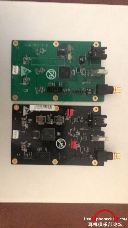

您曲解我们的逻辑了,1.0板卡用的CCHD575,正式供货时已经是CCHD957,我们首先是尊重数据的,只是在具体取舍上,矛盾无法用我们已知手段解决的时候,我们会向听感方向倾斜

刚特地去看了下nbridge+的介绍,这件器材的电源输入是DC电源,并没有真正的接地端子,那么接机壳也就不是我们通常所理解的接地,请楼主确认下是不是这样。另外,楼主说主观试听倾向于不接机壳声音更好,不妨研究下是不是因为接了机壳引入会一些额外的干扰或杂讯导致的。我想我们现在讨论的这些东西不存在很高深的内容,也不存在无法解释的部分,只看产品设计考虑周不周全。

现在的苦处是测试手段不全,这两天我也在跟狼教授沟通建立数据与听感的匹配模型问题。甚至就这个细节,我们也在考虑用示波器再去看看有没有什么新的发现。
您说的是对的,nBridge并没有真正的地,解决问题只是把SPDIF输出变压器之外的那一小点跟机壳连起来。这个地方我跟狼教授都怀疑是机箱充当了天线把部分信号发射给了SPDIF。但是如果真的想要验证,我认为能把能够测量出来的机器总价值加在一起,估计够至纯网音5-10年的销售额,还包括未来产品的。
就nBridge目前的声音而言,我想绝大多数客户都会认可他的价值是匹配的。我们首先是个商人,一方面作为商人就要守信,保证不黑心,销售的产品符合他的价值;另外一方面,活不下去就不需要讨论未来,所以不可能做超越我们极限和市场规模许可的投入。同时我们也是一个有志向的商人,所以会在测试领域和研发持续投入。
我跟朱总都流着华为的血,我们是愿意在这个方面投入的。也许在未来几年,伴随我们的产品线丰富,收入的增加,研发的持续投入,我们可能可以找到更多的秘密,一如华为目前在5G领域独领风骚。

完全理解你所说的处境,我想这也是大多数hifi厂家的瓶颈,限于这样一个小众的市场,销售额其实并不能支撑去购买那些昂贵的测试仪器,说白了不是不懂测量,是真的不够预算测量。就接地这一点,如果真的是接机壳造成的对声音劣化,我觉得可以在器材上设一个接地端子,方便用户自己去接地。
