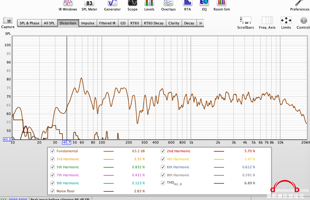

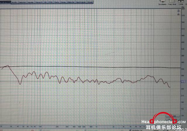

大佬给看看我的图呢?家里有扩散跟陷阱
请教一下兄,用的什么工具来测试这些参数并出图的?  发表于 2020-8-10 09:39
63
1551
2016-10-9
 楼主| 发表于 2020-3-26 22:11:13 来自手机 | 显示全部楼层
xsyleo 发表于 2020-3-26 22:04
大佬给看看我的图呢?家里有扩散跟陷阱
书架吗?离墙是不是比较近?
您的房间貌似对80hz以下的消散有些吃力,而且中高频有点过吸?0.2s我觉得有点干,不知道您实际听感如何。
因为没有看到rt60不敢下定结论。。先尽量处理60hz以下吧,堆沙发之类的家具最管用

发表于 2020-3-26 23:00:11 来自手机 | 显示全部楼层
确实书架箱 离后墙0.5m 哈哈 厉害厉害 家里有沙发 听起来确实不暖 用了陷阱跟二次反射板 不知道还要怎么弄啦
低频混响多了  发表于 2020-3-27 06:51

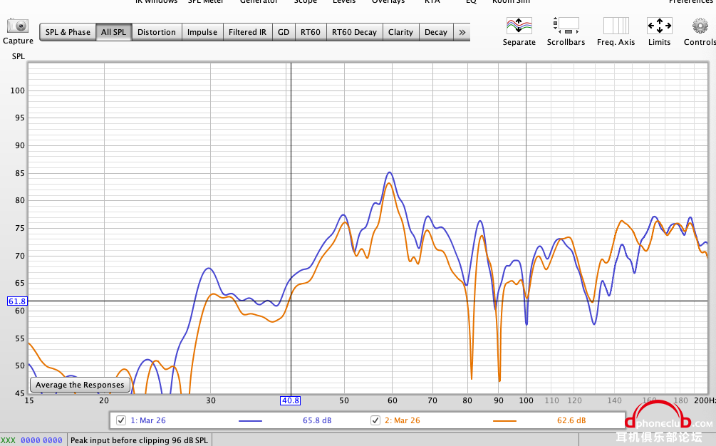

也帮我解读一下吧
444
2018-5-7
发表于 2020-3-27 01:48:13 | 显示全部楼层
1/12平滑。已自制了两个低频陷阱放后面,但觉得50-150hz还是突出来了。不知下一步应该怎么办。而且40hz有个很明显的谷是什么回事?我加了炮这个谷还是没有改变……怎么办?混响时间我和上面那位同学一样,中频大部分在0.2秒,高频在0.3秒这样,又怎么改善?望解答,谢谢。
87
1378
2016-6-4
发表于 2020-3-27 06:55:45 | 显示全部楼层
耀眼的阳光 发表于 2020-3-27 01:48
1/12平滑。已自制了两个低频陷阱放后面,但觉得50-150hz还是突出来了。不知下一步应该怎么办。而且40hz有个 ...
试试不同摆位,如果离墙距离改变谷的频率,这个是墙反射相位差抵消引起,英文叫Speaker Boundary Interference Response (SBIR) 。补SBIR谷可以用炮,但是需要错位放,和炮管加曲线。炮补谷声音更饱满,不好处是炮和主箱融合度不好处理。

 楼主| 发表于 2020-3-27 09:16:55 | 显示全部楼层
兄弟早,频响看不出太多东西。。而且截图还不全,坐标系不完整。。
方便的话,拍全一些,瀑布和rt60补一下
