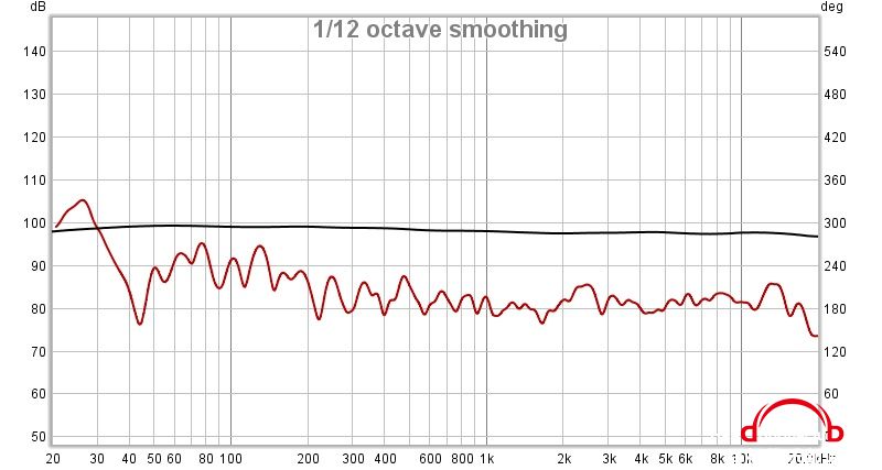

发表于 2020-3-27 19:08:17 | 显示全部楼层
subbass 发表于 2020-3-27 11:53
感谢回复啦,我理解您的意思,地板处理不处理丰俭由人

我就做了一个这样的装修,是不是这个原因导致我45hz左右的谷?

 楼主| 发表于 2020-3-27 20:08:34 来自手机 | 显示全部楼层
您是接近贴墙摆放的吗?
谷是房间本身造成的哦,弹力墙只能解决消散,您的消散方面并不理想,说明房间弹力结构空腔没有按照标准处理。。。说白了就是厚度不够吧
基本上都是60hz以下消散问题,立体声系统的弊病。

 楼主| 发表于 2020-3-27 20:09:54 来自手机 | 显示全部楼层
耀眼的阳光 发表于 2020-3-27 19:08
重新截了图,麻烦帮看看。
如果不是贴墙摆放,听感上应该没什么毛病,频响挺不错了,应该是大系统吧?

发表于 2020-3-27 21:04:15 | 显示全部楼层
subbass 发表于 2020-3-27 20:08
您是接近贴墙摆放的吗?
谷是房间本身造成的哦,弹力墙只能解决消散,您的消散方面并不理想,说明房间弹 ...
厉害,房间的装修基本上都说对了。因为房间不是很大,26平米多点,不到27,所以有点舍不得做厚,就做了10CM左右,搞完了刚好剩4x6米。基本上还是以隔音为主。
音箱和座位的放置都是按1/5来放置的,上两周买了一个svs的SB3000低音炮,加上这个USB话筒,开始了科学HiFi的生涯
目前低音炮就随便放在了两只音箱的中间……下周开始准备开始挪音箱和炮位试试。
话说我这个混响时间太低的情况算是问题吗?有解吗?
444
2018-5-7
发表于 2020-3-27 21:07:53 | 显示全部楼层
另外您不觉得150hz到50hz这段是个凸起吗?

发表于 2020-3-28 09:56:22 | 显示全部楼层
不会。。。吸音是不会造成谷的。。你的应该是其他原因,房间尺寸和箱子摆位进REW的仿真里跑一下就知道了。

 楼主| 发表于 2020-3-28 20:13:36 来自手机 | 显示全部楼层
汗,竟然是加了炮的系统
加炮曲线肯定会好一些,尤其是多炮系统
不过调试难度提升了几个维度,
加炮系统的暗病不能通过测试曲线看出来,很多指标会相应失真,比如单元材质不同引起的速度衔接问题,只能耳朵收货了
PIEGA 80.2 / YBA Passion CD / Oracle CD2000 / ICOS DAC5 / Bladelius Oden / Atoms 8.4.4
444
2018-5-7
发表于 2020-3-28 21:30:48 | 显示全部楼层
subbass 发表于 2020-3-28 20:13
汗,竟然是加了炮的系统
加炮曲线肯定会好一些,尤其是多炮系统
不过调试难度提升了几个维度,
原来无炮的曲线在60hz已经跌到底了,加了炮以后的曲线就是改变了70hz以下的曲线,其他的都一样。当然要调成这样我用了svs炮自带的dsp,改了里面3个频段的曲线,改了相位,有rew软件配合还是调得很快的。但是用dsp怎么调也调不了45hz的谷……svs的炮速度很快,整体融合度很好的。
