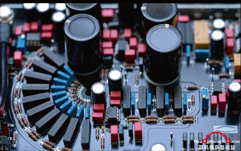

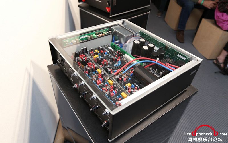

这次入手755,因此属于看枪文盲狙。但其实也不算是纯盲狙,我看了网路上不少755的内部图,叹为观止的豪华用料,给了我诞妄的信心。此外,ABS的写手至少还有底线和节操,枪文的枪火味也淡些。我从来没见过有一台唱放内部可以堆砌到这样铺陈,CH内部拆开,当然也算设计用料讲究,但完全不是一个级别的。当然hifi设备不是堆料大赛,这只是慰藉人心的一面而已。另一个拆开让人惊叹的,是FM222/223的唱放,里面线路缜密清爽且简约,好像水墨山水,而755就是重彩的油画。
登峰755

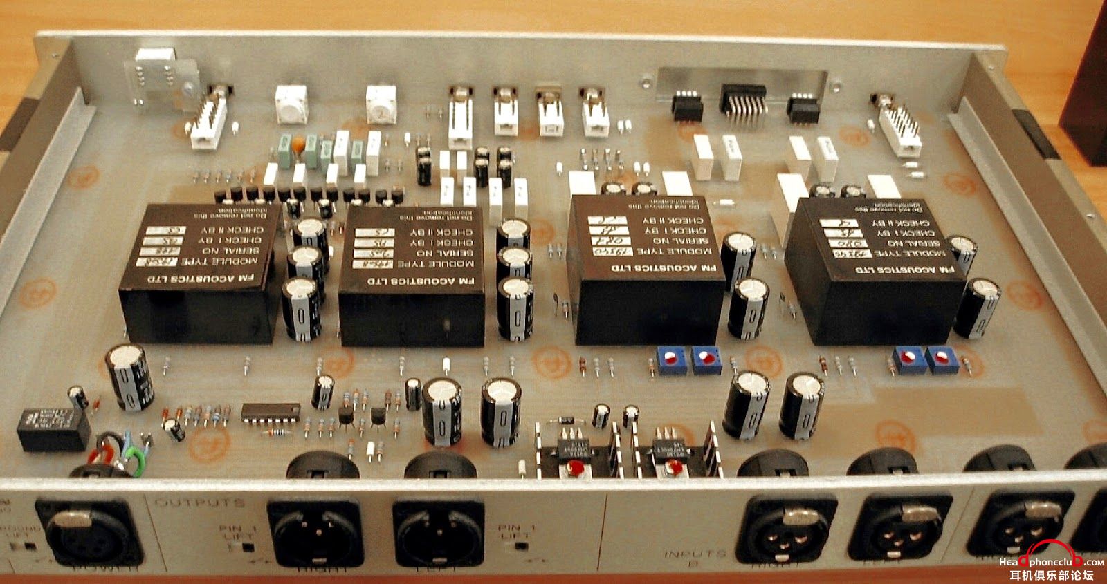

FM 222

755的电源部分设计豪华的惊人,体重到了30公斤,用料奢华。我一直坚持说高级唱放必须要分体电源,才能做到真正的宁静而不损失细节,755是唯一我听过一体化能把这两点做到极致的唱放,而且比很多分体唱放做的更好。
755所谓bottom-up的声音,确实是有着异常丰富的中低频,但和一般暖厚的唱放不一样,这种厚暖中充满了嘈嘈切切的细节,刘汉盛发明了一种形容:冬瓜绒毛,755确实有这种暖光灯照耀下的冬瓜绒毛的感觉,这是我在任何之前用过的唱放上都没体会过的声音。聆听大型的交响乐,低音乐器的嗡嗡的共鸣声和齐奏时的气势,是这台唱放的最强之处,同样钢琴的形体,大提琴的琴腔,人声的中气都有着优秀的表现。这些都来自强大的电源模块源源不断的供给。755的标称输出是mm 60db/66db,mc 72db/78db,看指标是非常高的输出。相比之下,Kondo的mm只有46db,Thoeress是45db,Allnic的mm只有38db,FM更加低,mc只有52db+10db,如果按标的headroom 24db算,FM的mm只有28db+10db。实际使用下来,我认为755的输出并没有那么高,虽然已经是增益非常充沛的设计了。高级唱放似乎对增益都比较吝啬,以FM为极致,在这点上,755还算友善。
