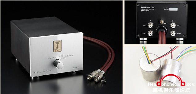

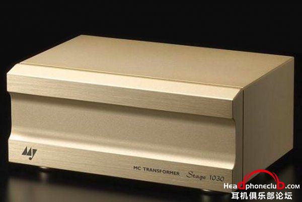

“ea1000不要报太大希望,适用范围太窄,不太好匹配唱头。牛一定要上,不然密度和低频都不够饱满。作为国内第一批玩这个唱放的一批人,强烈建议上牛。CH P1其实值得仔细把玩,嘿嘿 ”
EA1000内部实际已经内置了协同的升压牛了,其MM部分增益39db,属于不高不低,两档合适低阻抗和高阻抗的输入,分别是+28db和+20db,换算成倍数差不多是24倍和10倍放大,分别对应10欧姆以下和以上内阻的唱头。
实际使用下来,EA1000最大的问题是增益不算太高,匹配MC唱头最好是输出高一点,特别是高阻唱头。额外的升压牛是否需要,最终还是要跟着唱头需求走,不能一概而论。
