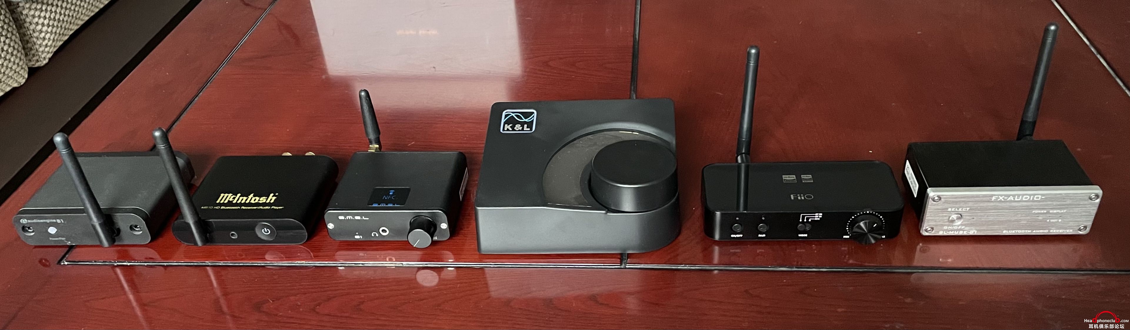

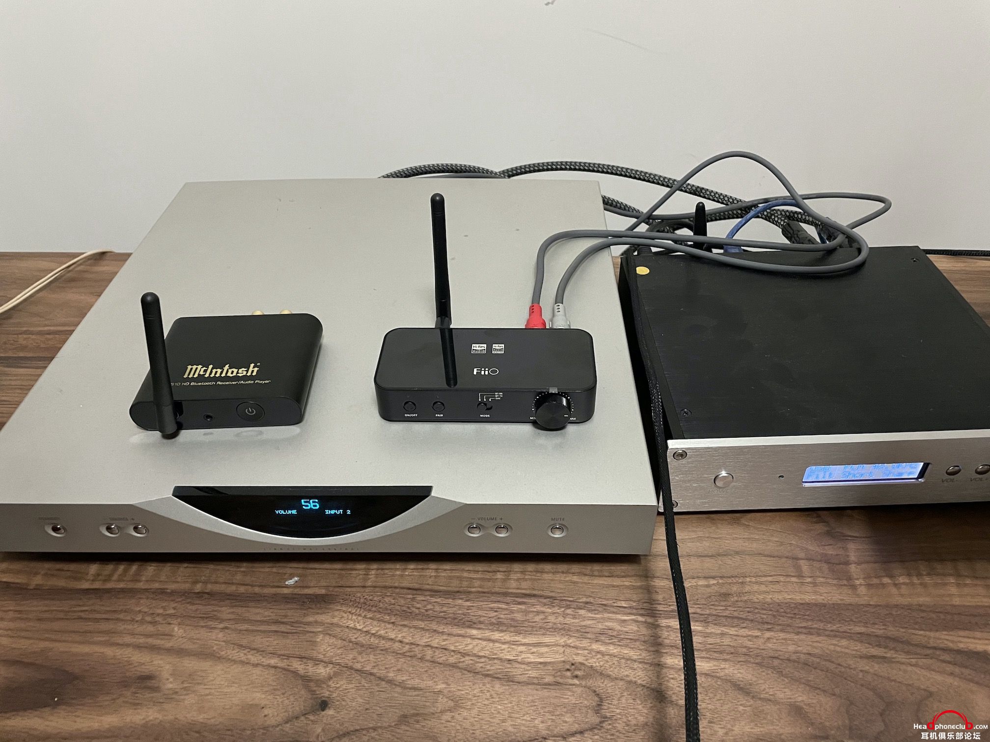

从左至右为:声擎B1/麦景图MB10/双木三林B1/Kali MV-BT/飞傲BTA30/飞想BL-MUSE-01

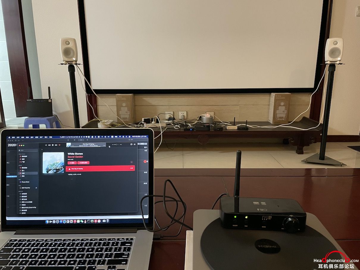

笔者测试系统是蓝牙接收器RCA直出到真力G1,环节少,且这款音箱比较能反应设备的声底风格。实际上不同系统,反应设备特性的能力不一样,有些有缺点或优点被掩盖,会带来大不一样的使用体验(第二章回谈到)。因此也需要根据自身考量。听感基于我和fei老烧。

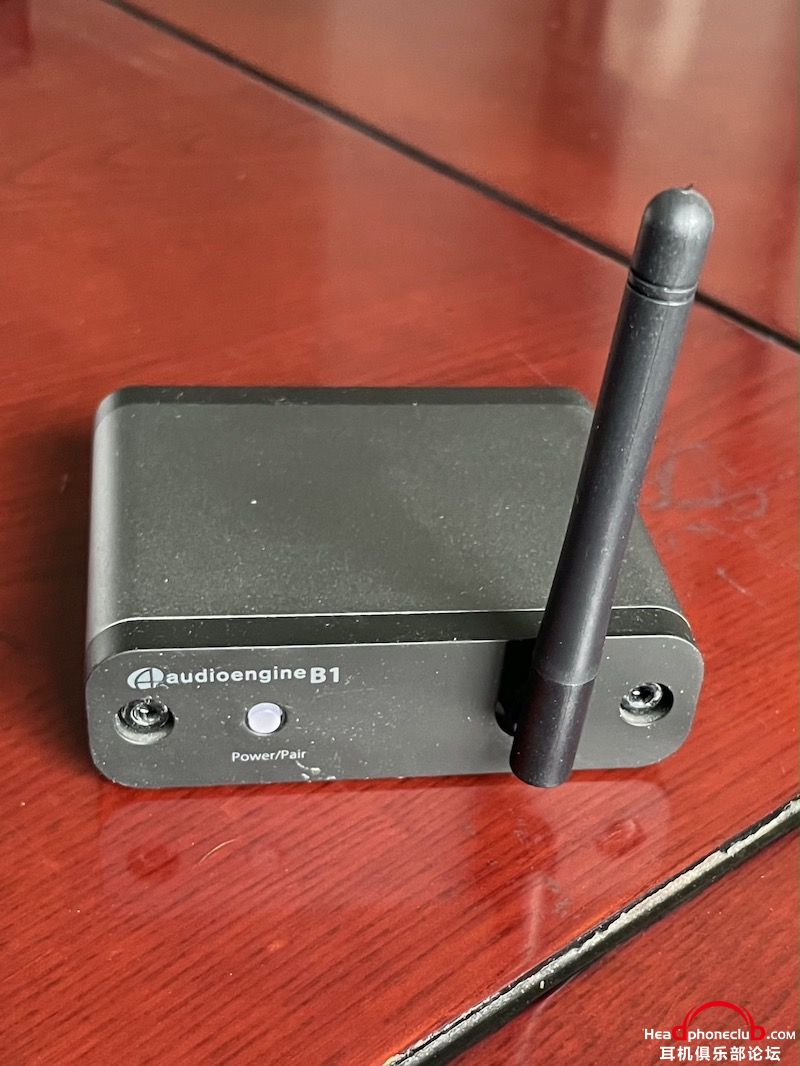

声擎B1 定价999
蓝牙5.0 支持aptX HD等
声擎这款算是比较家喻户晓了,作为比较早在蓝牙市场做出名的一款,升级到了蓝牙5.0。比较有参考性。这款整体还是比较全面的,声场适中,解析度、乐器分离度尚可、瞬态比较快、动态还行。声底非冷声、略薄,有一点数码味。三频量感都是适中均衡,声音立体感一般。能适应各种类型音乐。AV性(作影院)尚可。总之,不难听,杂食。

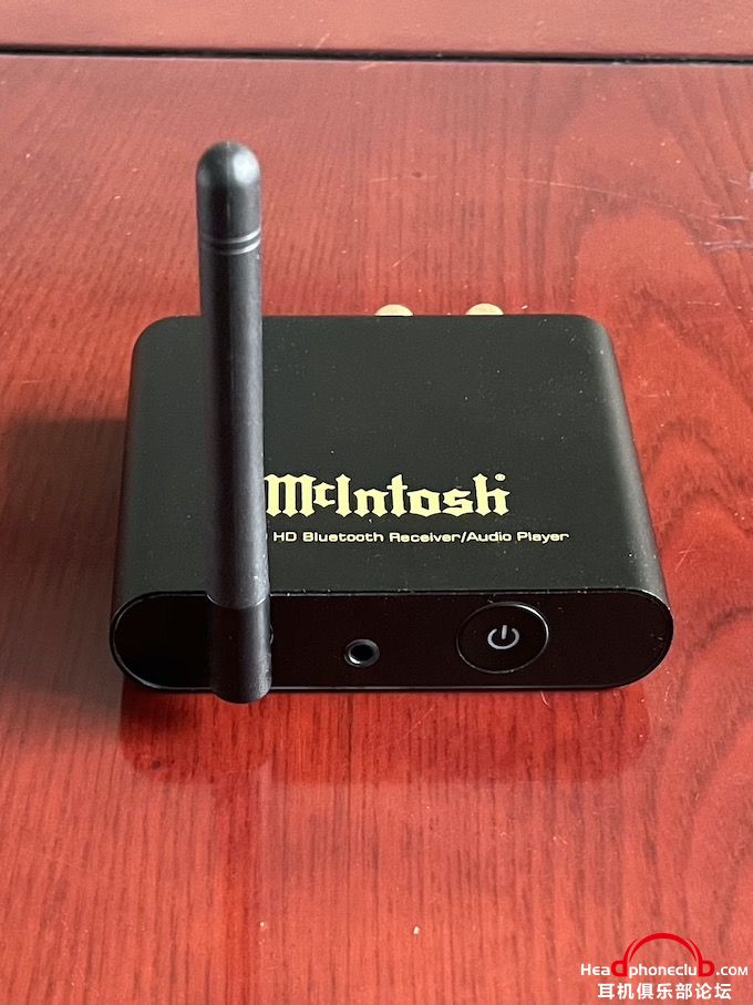

麦景图MB10 定价1500
蓝牙5.0 支持aptX HD等
HIFI大厂的小玩具。买这个设备的时候,我也准备好了接受支付品牌溢价效果平庸的准备。麦景图的声底翩老派,声底暖、瞬态翩慢、润泽、但不厚、低频比较收一点、但是有蓬松感、使整体声音不难么厚重,突出中高频段。说到这套设备,解析和分离度一般。解析和声擎相当,分离度偏低,不如飞傲、声擎。但是烘托出了中频,和调音是一体的。在这个小机器上也保持了品牌风格还是不错的。适合人声弦乐。尤其欧美流行、吉他,很毒,萌音的话如果是嗓子发声的薄声底,会次一点。声音立体感一般,AV性一般。基友和我都认为声底是几款里最抓耳的。

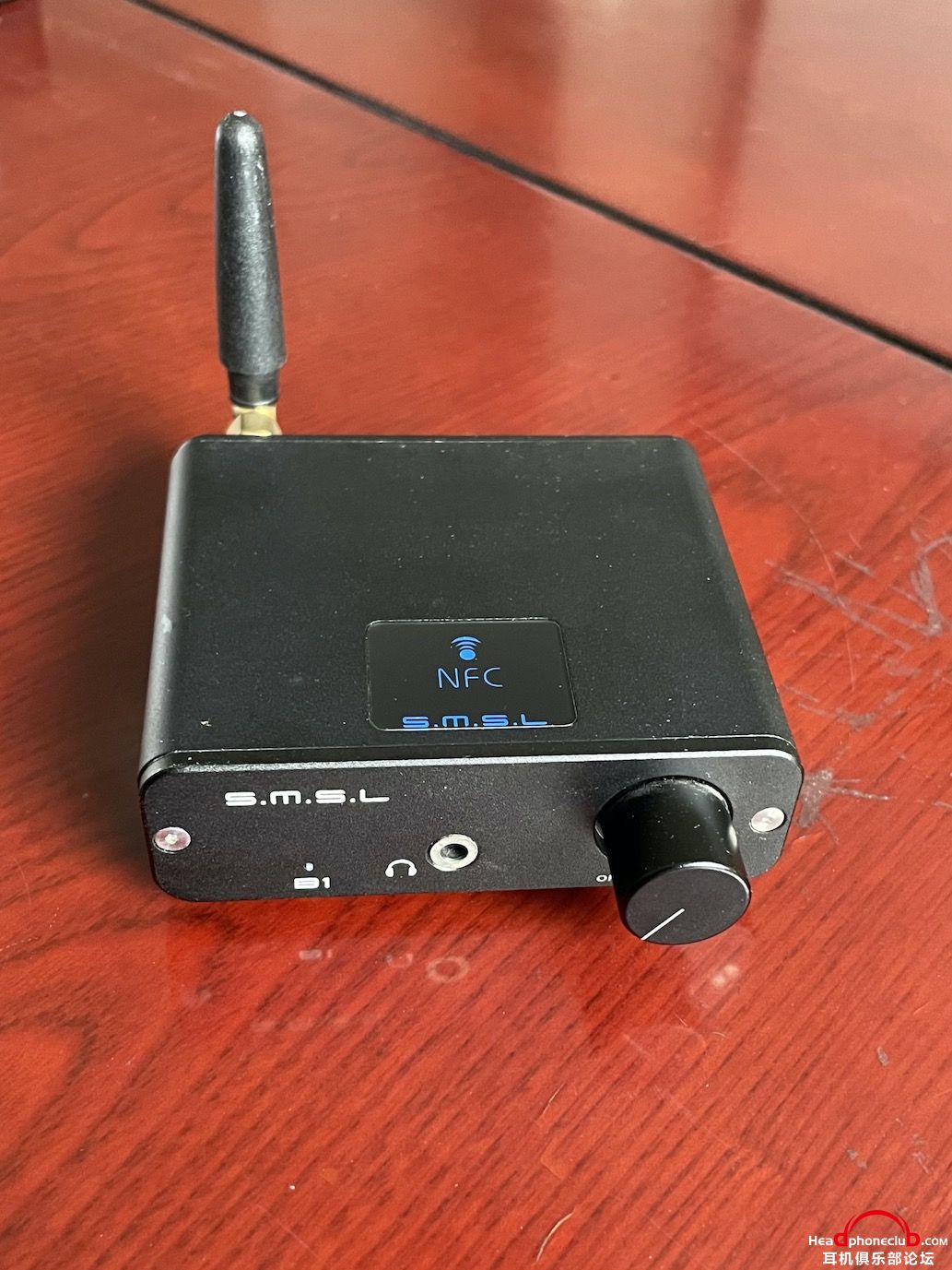

双木三林B1 定价478
蓝牙4.2 支持aptX等
这款开声我挺喜欢的,在几款解码中声底最细腻,清新如流水。声底不冷,动态小、声音很平、偏散,声场偏小,分离度尚可,并不糊。尤其是小动态充分反映了电池机的特点。对,五台中唯一一台电池机。适合萌音,适合OST。调音不难听。但是大动态不给力,AV性不行。
Kali MV-BT(单端模式) 定价990
蓝牙5.0 支持aptX等
专业设备,坛友推荐的退烧选择。但是没有注意看,这是一台平衡口设备,在我的设备上经过转接效果明显打了折扣,因此参考性存疑。这台是几台中解析最高的,能听到细节,但并不是把质感放出来。专业设备有两种,低端的薄、刺,比较好的就是柔和耐听。此设备属于后者,因此也不难理解为什么能被推荐为退烧之选了。但是音乐性一般,适合长时间干活,有细节但质感一般,3频量感适中,(可能单端的影响不能带来低频线条感)AV性一般般。

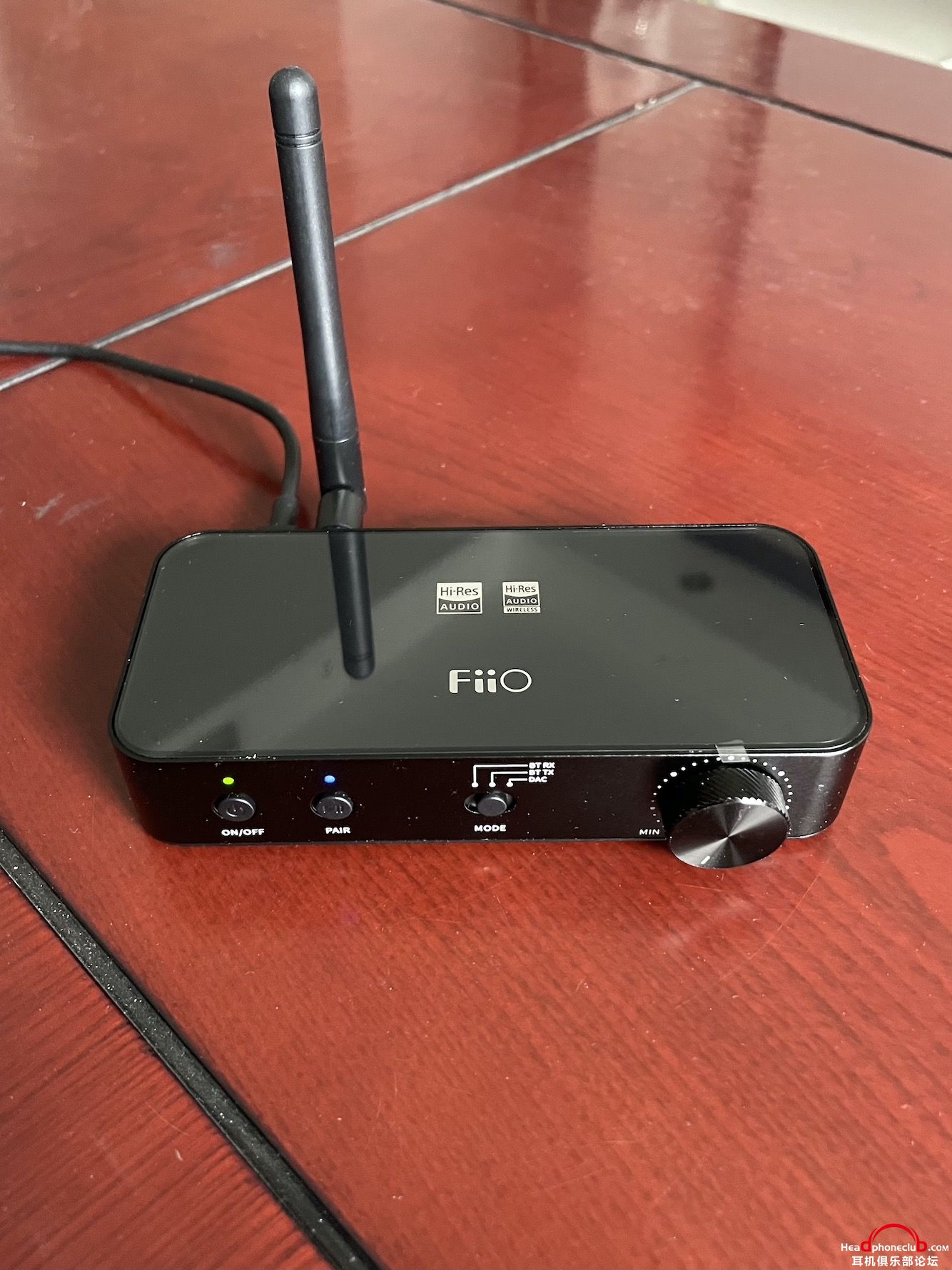

飞傲BTA30 定价598
蓝牙5.0 支持LDAC aptX HD等
这台功能很齐,除了解码还能做发射(后面详说)。优缺点都很明显。声底没特点,其实刚开声我是觉得不好听的。力大声粗的代表,在低频爆发力(线条质感)上完爆其他几台。动态足、分离度较好。播放大动态交响乐完爆其他几台。在这个体积上能播出效果。——给个参考:HD600,抓住底盘的90%,你就能忽略声音颗粒大的细节10%的问题。缺点:声音粗,可能听萌音会造成影响,但也不一定,要看系统(第二章细说)。AV性强。其实这个也可以退烧。
飞想BL-MUSE-01 定价170
蓝牙5.0 支持aptX等
这台属于DIY厂产品,之所以选择他家,是因为几年前在音响展上他家的数字功放效果不错,基友因而购入了一台。这台有点像电源版的双木三林。立体感也很平,动态要大一点,声底更淡,结像也偏散。宽松的氛围有着老1541CD的那种模拟味。也是可以退烧的。适合萌音,大动态一般般,AV性一般般。这个价位上不坑吧。

    我和Fei总来到grepe总家,对比了两套系统,一套是音源+Linn Klimax Kontrol(前级)+音乐之旅aw180(后级)+德律风根rb70(书架箱)。一套是Linn unidisk1.1(音源)+727(耳放)+STAX009。两套喇叭我也使用过,这套音箱系统算推的特别好的,高频靓丽,低频强劲,音色优美轻盈。看番人声结像清晰,如面斯人。
    grepe电脑接了一台双AK4497解码作为音源,解码支持蓝牙5.0 aptX HD。有意思的来了,usb输入和蓝牙输入一耳可闻的巨大差距。蓝牙渣,刺、冲、信息量低。蓝牙和usb传输效果真的差距这么大?
    之后,我们用蓝牙接收器同轴输出到解码,利用前级切换AB,这次差别就很难分辨了。更甚的是,直接用蓝牙接收器插上前级,用前级输入AB,竟然比预估的差别小得多。小到进行单盲切换测试都很容易答错。于是得出一个结论:grepe这套解码的蓝牙界面大有问题。
    这里就关联到我在第一章说的问题,解码效果在不同系统的表现不尽相同:音源-前-后级-音箱是环节比较多的系统,Linn前级又是风格很突出的一套系统,经过一套下来,声底已是另一番模样。
    而在727+009这套少环节系统上,不同设备的特点就无处藏身。CD,专业解码,蓝牙接收器的特点体现得很明显。CD的流畅顺滑,usb不错的解析与数码味,蓝牙接收器略欠的素质。
