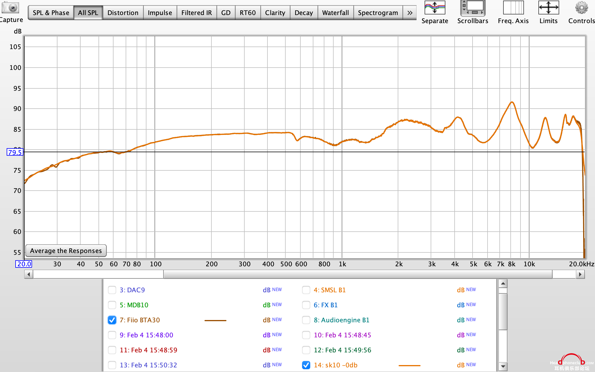

 楼主| 发表于 2021-8-3 23:08:56 | 显示全部楼层
参考组:
sk10-RA1(标准)-701
对照组:
1. MACBOOK PRO耳机口
2. 新派DAC9-RA1
3. 声擎B1
4. 麦景图MB10
5. SMSL B1
6. 飞傲BTA30
7. FX B1
人工耳:
Mini DSP
下面开始看图作文环节:
【1. MACBOOK PRO耳机口】
MBP耳机口,差别较小。推得比较好了,中频走向基本一致(失真小),只在高频大动态表现上丢点分。
【2. 新派DAC9】
DAC9的频响和sk10完全重合,这厮是个标准机,虽然THD要高点(或许是调音秘诀,加入谐波改变听感),也可能是纯脑放。打脸自己。
【3. 声擎B1】
整体比较标准,极高频不过关。考虑到蓝牙接收器的模拟输出本来不是主打功能(……)。
【4. 麦景图MB10】
第一次测到一个真不标准的设备,并且从高频段开始控制力就很差。这个确实是人耳能听出来的程度了。单论调音还是有特色。
【5. SMSL B1】
整体标准,极高频不过关。考虑到蓝牙接收器的模拟输出本来不是主打功能(……)。等等这话怎么这么熟悉。和声擎差不多。看看自己以前写的听感,打脸自己哈哈。
【6.飞傲BTA30】
飞傲这款是几款蓝牙接收器里极高频唯一正常的,也就是说素质出现了档次差。调音还是小有一点,个人感觉。
【7. FX B1】
高低频都有点区别,属于带味道的。
总结:
我现在测设备前都会先自己听一段时间,记下听感。然后测量后再听,看看听感。很有意思,确实是脑放开关
新派DAC9 翻车,预期不标准,有特殊调音
声擎B1 算是插边球,感觉到了高频问题
麦景图MB10 没翻车,揪出了味道鸡
SMSL B1 翻了,对比声擎
飞傲BTA30 没翻,这个听出了素质是最过硬
FX B1 没翻,揪出了味道鸡
Kali这个给我退了,所以没测到
看我前面的评测和测试结果算是翻车了吗?我觉得能蒙到这个程度感觉已经是中彩了。也怪蓝牙接收器模拟输出确实太差,往往合格标准都达不到,正规品牌的手机3.5口这样怕是都不敢拿出来卖。正儿八经的设备还是得靠“一耳朵(眼睛)区别”的。
所以,频响有差异,能说明“看,我听出了这些差异吗”。看我自己耳听的评测,也不过是一小部分“听觉差异”+一大部分“BrainAMP”罢了。
