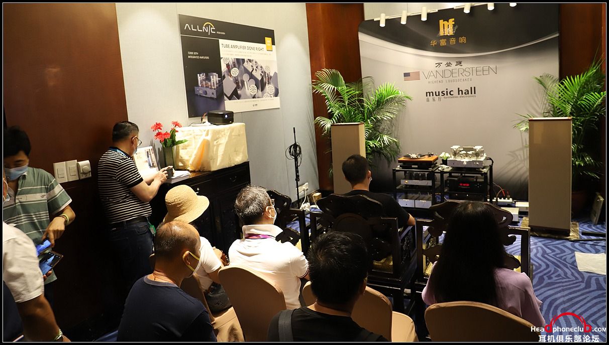

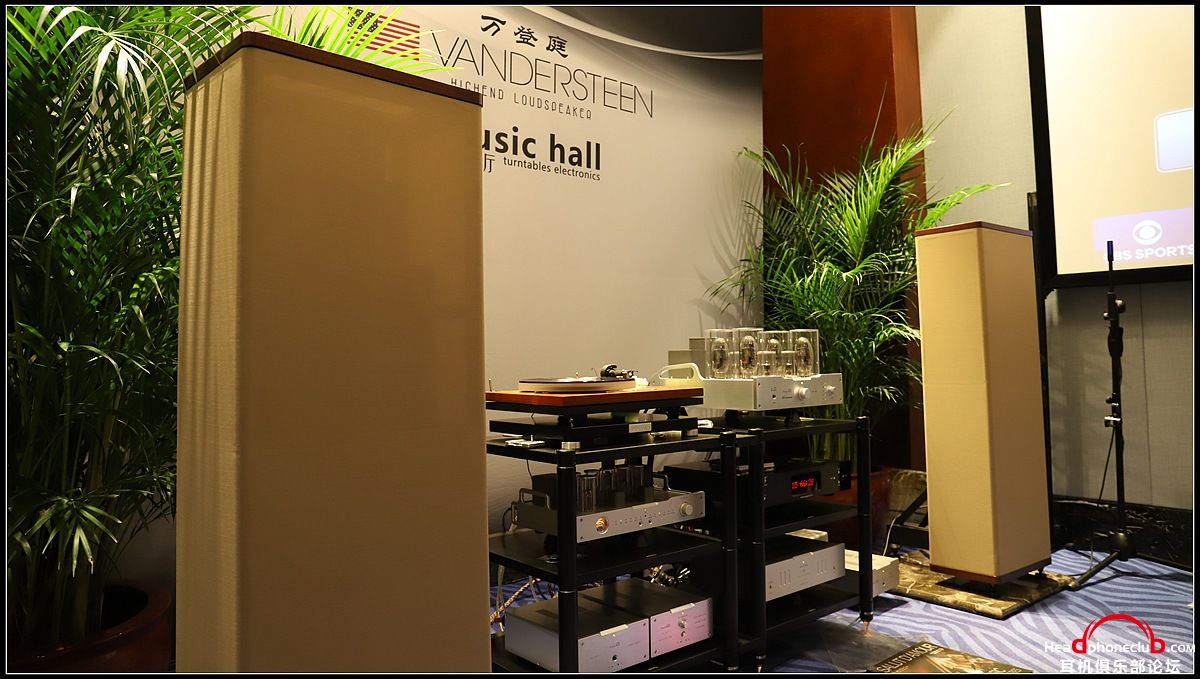

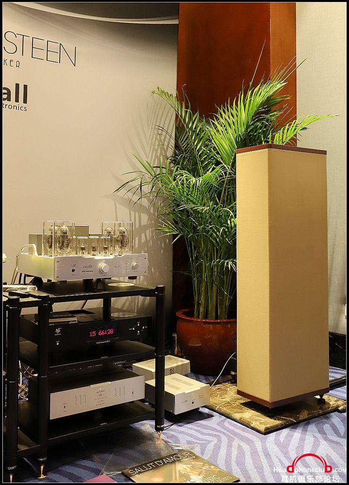

一楼C厅 华富展厅
全套Allnic奥立系统驱动万登庭VANDERSTEEN大型落地音箱
新派 (NuPrime)、奥笛(Audium)、奥立(Allnic)、神曲(Tsakiridis Devices)、Audiovector(傲力)、康图(Konto Acoustics)总代理
518
3010
2019-6-13
 楼主| 发表于 2021-6-2 14:44:56 | 显示全部楼层

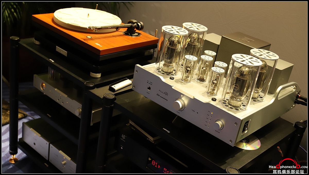

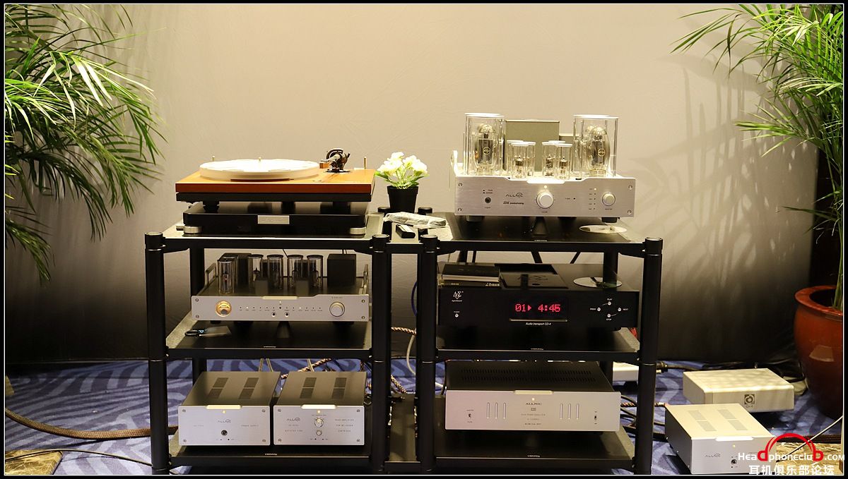

系统构成
奥立T-2000 25th胆合并功放,D-5000胆解码,HA-5000胆动圈唱头升压器,H-1500II SE胆黑胶唱放,音源为黑胶和CD
T-2000 25th采用了KT150的胆管,提供五极管推挽模式100W功率,或三极管模式超过50W的功率,并且五极管/三极管模式是可以即时切换。
输出变压器除了采用了坡莫合金变压器外,Allnic的“全馈送”变压器技术也运用其中,通过4个独立次级绕组来解决传统变压器某些绕组空载时的寄生振荡问题,这些次级绕组始终是完全连接的,这样既不会损失变压器的输出效率,也不会因次级绕组的寄生振荡而导致输出信号失真。
美感、优雅和力量。T-2000 25周年纪念版除了令人惊叹的清晰度、令人陶醉的动态和驱动力、铿锵有力的低音,以及标准设置下的低噪音和低失真,T-2000 25周年纪念版每声道提供五极管推挽模式100瓦功率,或三极管模式超过50瓦的功率,而且五极管/三极管的切换是 "即时 "的。T-2000 25周年纪念版提供了细腻、精致和细节,以及稳定、果断的功率。

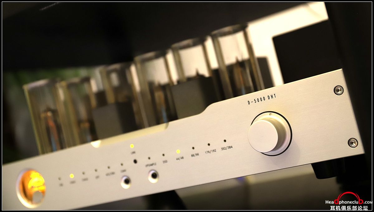

ALLNIC Audio D-5000 DHT直热式电子管解码器
ALLNIC AUDIO和纯直热三极管
上世纪初,直接加热的三极管(DHT)在美国和奥地利几乎同时独立发明。 装在真空玻璃管中的这种简单的装置,阳极,阴极和处于真空状态的栅格改变了世界。一百多年后,古老的三极管仍然是全世界忠实的音乐爱好者最喜欢的音频放大器件。
直到今天,关于DHT的音质潜力的辩论还在继续。这些争论的一个有趣的方面是,他们忽略了对DHT的“臆测”的分析。这些臆测,是基于几十年的电路和机械实验的妥协。事实上,由于将DHT应用于音频非常困难,因此,许多电路设计的问题,已经演变为对DHT本身的臆测。
Allnic的朴康秀先生一生都在研究和设计用于音频重现的DHT电路和变压器。市面对DHT的臆测,朴先生提出了质疑,并重新研究了DHT电路设计的各种变化,进行了严格的研究和实验。他的工作成就了一些了不起的音频功率放大器材。例如,Allnic的300B放大器,输出功率比通常预期的要大得多。由于功率的增加不是通过增加偏置来实现的,所以并没有缩短电子管的寿命。在增加功率的同时,朴先生的300B放大器还具有极低的失真和极广的带宽。
朴先生成功地结合了他数十年来所学和发明的知识,开发和生产了基于纯直热三极管(DHT)的放大器。主要突破是电路,阀门和变压器的设计组合,测量结果惊人。方波再现的纯度,就像他在DHT电子管放大电路中所见过的一样完美。当然,朴先生多次重复了这些测试,并记录了结果。
有了这样一个空前优越的电路设计的结果,朴先生不再满足于将DHT放在间接加热三极管放大级之后。市面上常见的DHT前级中都是使用这种混合放大电路,但,这是一种妥协。它并不能实现纯正的DHT放大的优点。它将间接加热的三极管的声音特性引入电路中,DHT输出级只能放大已经由间接加热三极管决定的初始信号。
相比之下,朴康秀先生创建了在所有放大级都使用DHT的设备。在他的设计中,A-5000 DHT功放,L-5000 DHT前级和H-5000 DHT唱放,都是纯DHT电路,从信号输入到输出;现在,Allnic生产了:
ALLNIC AUDIO D-5000 DHT 解码器,具有纯DHT模拟输出信号路径。
克服纯DHT放大设计的难题
▲适合小信号放大的DHT管的稀有性
用于小信号放大的直热管应具有高增益,低内阻和高互导性。制作这种DHT管非常困难。在数百种DHT管中,很难确定最适合特定增益挑战所需的特定特性的DHT管。要找到这些电子管,需要对其类型和规格有广泛而深入的了解,并需要大量耗时的实验。
▲DHT对麦克风效应的极端敏感性
由于直热管体积大、笨重、结构脆弱,最细微的外界刺激都会引起振动,因此,如果没有突破性的工程方案来抑制直热管的交感振动,几乎不可能将直热管用于唱放。Allnic专利的GEL电子管阻尼器插座,以液态弹性体为基础,可减轻直热管的交感振动麦克风效应。
▲变压器与DHT正确匹配的困难
由于没有制造DHT唱放的传统,所以市场上没有匹配的变压器。因此,拥有设计和绕制纯DHT唱放所需变压器的原厂能力是非常重要的。众所周知,Allnic在设计和绕制专门的变压器方面有着长期的经验,因此,在Allnic的工厂里制造出完美的DHT唱放是很自然的事情。此外,Allnic还开发并生产了一种非常小的DHT专用输出变压器。变压器越小,由于芯材所致的磁场就越小,再现出的声音就越好,同时提供足够的电感以实现真实的低频再现。
▲为无噪音的小信号DHT放大设计干净、强大但平衡的电源适配
由于DHT放大非常敏感,且有可能会放大微弱的噪声,因此全电子管、高速、自动电压调节(AVR)电路是电源适配器最合适的选择。AVR电路可以提高信噪比,在双单声道模式下实现无噪声工作。这种设计使得信噪比更优。
定制WAVERSA SYSTEMS数字处理电路
D- 5000 DHT 解码器的数字DAC部分由WAVERSA SYSTEMS公司提供,负责人C.Shin博士设计,他是军事和商业应用高分辨率数字和数模转换设计专家,在市场上独一无二。除了采用DAC芯片为ES9018K2M S(以下简称“Sabre DAC”)外,D- 5000 DHT的数字元件均未从音频供应市场上采购。此外,USB接口和SPDIF接收器是专门为D-5000 DHT定制的,定制的高端上采样器被利用于用户可选择的DSD转换和PCM上采样。
D-5000 DHT为使用者提供了选择的灵活性:
▲音源的数字音频信号以其原始采样率进行;如果该信号超出D-5000 DHT的数字输入极限192 kHz,则进行下采样(只要音源具有足够高的质量,请参见“操作”)
▲来自音源的PCM信号,“实时”转换为DSD 128规格; 或者
▲通过定制的上采样芯片,对音源的本机PCM信号进行上采样。
ES9018K2M SABRE 32参考DAC是一款高性能的32位、2通道音频D/A转换器,采用现场可编程门阵列(FPGA)技术USB接口,采样频率为32/384 kHz和DSD 128 1.5 MHz。然而,在D-5000 DHT中,Sabre DAC芯片仅用于数字/模拟转换;所有的音频信号处理,都由Waversa公司定制设计的处理芯片组来完成。
当使用D-5000 DHT的面板或遥控器选择CONV(转换)时,所有的PCM输入采样都会通过定制的内部5.6 MHz上采样器和FPGA DSD转换器转换为DSD 128。
D-5000 DHT使用D-5000 DHT的面板或遥控器选择UPSAMPLE(升频)时,所有的PCM输入采样都会使用Waversa系统定制的1.5MHz音频信号处理芯片进行上采样,然后在发送到Sabre DAC进行数模转换之前,下采样到选定的采样率。
USB接口通过Waversa Systems公司的硬件实现,并且符合UAC2标准。通过完全电隔离,可以提供极其干净的数字音频信号,从而消除了服务器内部电源通常产生的任何PC噪声。固件更新和音乐数据也通过提供的单个USB输入进行通信,由Waversa Systems公司的特殊界面来完成。
当信号源的字时钟和DAC内部的字时钟没有绝对同步时,就会出现数据欠载入或超载入,从而导致失真。当使用外部时钟时,可以消除DAC内部数据欠载入或超载入引起的潜在错误。D-5000 DHT提供了外部字时钟的连接端子。
D-5000 DHT 简介
D-5000 DHT具有Allnic设计的纯DHT模拟输出部分,以及Waversa Systems公司独特的数字部分,是一款真正的突破性产品。
与Allnic Audio的所有产品一样,D-5000 DHT的信号变压器芯也使用坡莫合金。Allnic非常感谢Western Electric的G.W.Elmen先生发明了用于变压器铁芯用途的坡莫合金,并以此为遍及世界各地的音乐听众提供了广泛的服务。
D-5000 DHT DAC特征:
Allnic D-5000 DHT DAC具有许多特殊功能。 Waversa Systems公司的数字部分功能包括:
▲通过带有UAC2和MAC OSX 10.6的Linux操作系统进行操作,则无需下载驱动程序; 在Windows 环境中使用,请下载Thesycon驱动程序
▲ES9018K2M SABRE 32 音频DAC芯片
▲实时PCM to DSD 128转换, 5.6 MHz升频,及FPGA DSD 转换
▲定制的基于FPGA的1.5 MHz处理器上采样至384 KHz
▲符合UAC2标准的定制音频接口设计,采用Cypress FX2/FPGA USB输入处理。
o DSD 64, DSD 128
o PCM 44.1 KHz, 48 KHz, 88.2 KHz, 96 KHz, 176.4 KHz, 192 KHz, 352.8 and 384 KHz.
▲参考字时钟连接端子,用于外部时钟。
模拟部分:
▲D-5000 DHT采用坡莫合金变压器耦合,没有使用电容器耦合。
▲为了防止振动产生的微音干扰,D-5000 DHT的主PCB线路板悬挂在特制的鼓形橡胶上。
▲新型真空管阻尼技术– Allnic Audio专利的“GEL电子管阻尼器”技术,可防止有害振动到达信号/增益管,从而防止微噪声在电子管中传播。 Allnic Audio吸收凝胶阻尼器技术,有效地解决了困扰大多数电子管放大系统的问题。如果系统中其它电子管器材不会将微噪声引入您的系统,则使用GEL阻尼系统,您将享受到一定程度的透明声音,这会让您感到惊喜和满意。
▲D-5000 DHT使用的是NOS(全新库存管) DHT 3A5管,这种直热管是以非常复杂和现代的方式制造的,其频率范围为20Hz至50kHz(-3dB),在20kHz时具有非常漂亮的方波形式。
▲3A5的低电压、低温度工作,保证了管子的寿命。此外,D-5000 DHT还具有以下特点:
▲无负反馈涉及
▲纯甲类
▲全平衡输入输出
▲与所有Allnic Audio产品一样,D-5000 DHT在结构和材料上也完全符合RoHS(欧盟减少有害物质法规)的要求。
D-5000 DHT的设计和制造,可以与Allnic前级,功放器,以及零损耗(ZL)电缆产品协同工作。

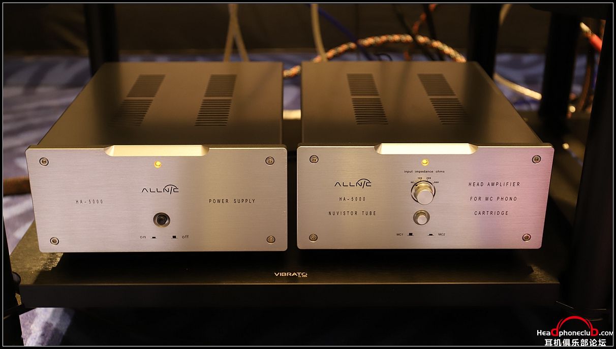

ALLNIC HA-5000 动圈唱头升压器
HA-5000是Allnic的动圈唱头升压器,也就是 动圈唱头的"放大器"。它是一个有源的、基于电子管的设备,用于放大来自动圈唱头的低压信号,连接到其它唱头放大器的MM动磁输入端,如Allnic H-3000或H-1500,或其它品牌得唱放。
HA-5000是一个有源前置放大器,而不是像Allnic的AUT-2000那样的用一个变压器来提升动圈唱头的 "升压牛"。
特性:
▲创新的固定偏置电路
▲极高的信噪比
▲极宽的频率范围
▲超强的使用灵活性
▲麦克风效应抑制技术
▲可变输入负载阻抗
HA-5000有两个可选择的MC动圈输入,这是在HA-3000只有一个MC输入的基础上升级而成,很多客户要求具备两个MC输入。由于在切换到另一个MC输入端时,会产生非常危险的 "啪啪 "声,所以没有厂家(包括晶体管)敢于尝试,因为信号被放大数千倍,可能会破坏功放或音箱。Allnic的巧妙电路设计,使两个MC输入切换没有任何冲击声的危险。
HA-5000具有以下功能:
•创新的固定偏置电路在HA-5000中运作,两个Nuvistor 7895电子管(最小的电子管)作为放大元件。它们将音频世界中最微弱的信号,即MC动圈唱头的输出电压,放大到与MM动磁唱头级的输入相匹配。 Allnic应用其创新的固定偏置电路,来实现极为敏感的7895电子管的稳定运行。R.I.A.A曲线特性需要放大低频部分,Allnic固定偏置电路消除了对唱头级有害的次谐波。 固定偏置电路将持续的负直流电压施加到电子管的栅极和输入耦合电容器,从而阻止电容器的“交叉失真”。这种失真是一种普遍现象,但不幸的是,在唱头放大器中通常被忽略。 简单地说,没有“零交叉失真”的结果,就是音乐的清晰和生动再现。
技术参数
输入:(MC) 动圈x 1非平衡 (RCA)  (MM) 动磁x1非平衡 (RCA)
接地:2 x 螺丝座
输出:1对非平衡 (RCA)
电压增益:MM动磁: +38dB (1kHz)
MC 动圈:+22, +26, +28, +32dB (1kHz)
输入阻抗:MC动圈可变,最高可达280Ω;MM动磁 47 kΩ
最大输入电压:(MM动磁,非削波):20Hz / 30mV,100Hz / 60mV,1kHz / 300mV,10kHz / 500mV
总谐波失真:小于0.3%(1kHz@1V)
频率响应:20Hz ~ 20kHz (±0.3dB)
输出阻抗:1.2 kOhm
信噪比:-68dB (CCIR, 1kHz)
电子管:E180CC x 4,  7233b x 1,  5654 x 1
保险管:AC 2A, 250V
尺寸:(宽/深/高)        310mm  x  230mm  x  140mm
重量:净重4.9 kg,包装重量6 kg
