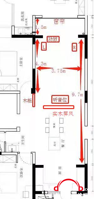

以前都是在卧室听摆位没得选,新家装修准备直接把客厅整好,毛坯也没办法拿音箱去试,自己拍脑袋想出来两种摆法,请教前辈们帮忙解解惑。

发表于 2022-1-7 19:35:57 | 显示全部楼层
个人建议为了保证客厅的完整功能性,还是摆长边吧。
你这客厅摆短边也有不小的问题,音箱后面空间太浪费,沙发也很局促,整体布局看着很别扭,估计真这么搞一住进去就会后悔的。

发表于 2022-1-7 20:39:26 | 显示全部楼层
你这个既然能舍弃掉阳台的便利,那妥妥短边啊

发表于 2022-1-7 20:44:45 | 显示全部楼层
我觉得听音位后面能做一个更好的隔断,这个设想还是不错的。

发表于 2022-1-8 10:13:30 | 显示全部楼层
都是客厅党,短边, 短边,短边!
重要的事情 要说三遍

发表于 2022-1-9 15:31:53 | 显示全部楼层
要看看是什么音箱,导向孔在前面的放长边就没太大的问题。反之要谨慎考虑。

发表于 2022-1-9 20:28:19 | 显示全部楼层
建议短边, 音场的深度更好。

发表于 2022-1-9 20:35:07 | 显示全部楼层
短边

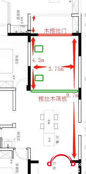

 楼主| 发表于 2022-1-9 22:10:53 | 显示全部楼层
多谢各位的建议,还是下决心短边了,短边的话是不是像这样形成封闭空间效果更好?另外短边长边是不是2比3最佳?

 楼主| 发表于 2022-1-9 22:12:02 | 显示全部楼层
你这客厅摆短边也有不小的问题,音箱后面空间太浪费 ...
趁年轻疯狂一把,还是决定短边了

 楼主| 发表于 2022-1-9 22:12:58 | 显示全部楼层
paraworld 发表于 2022-1-8 10:13
都是客厅党,短边, 短边,短边!
重要的事情 要说三遍
大佬看下9楼,是不是弄成2比3的封闭空间最佳?

 楼主| 发表于 2022-1-9 22:13:56 | 显示全部楼层
麻烦大佬看下9楼

 楼主| 发表于 2022-1-9 22:14:47 | 显示全部楼层
大家看看9楼再帮我参考下吧

 楼主| 发表于 2022-1-9 22:15:25 | 显示全部楼层
woncen 发表于 2022-1-9 20:28
建议短边, 音场的深度更好。
是否做成封闭空间效果更好呢?帮参考下9楼的图吧

 楼主| 发表于 2022-1-9 22:16:24 | 显示全部楼层
阳台一米五的天然纵深没必要舍弃,直接卡着电视墙封就行,阳台的推拉门也就没必要要了。这样5.8x3.75接近22平方,比例也相当不错了。  详情 回复 发表于 2022-1-9 22:48
