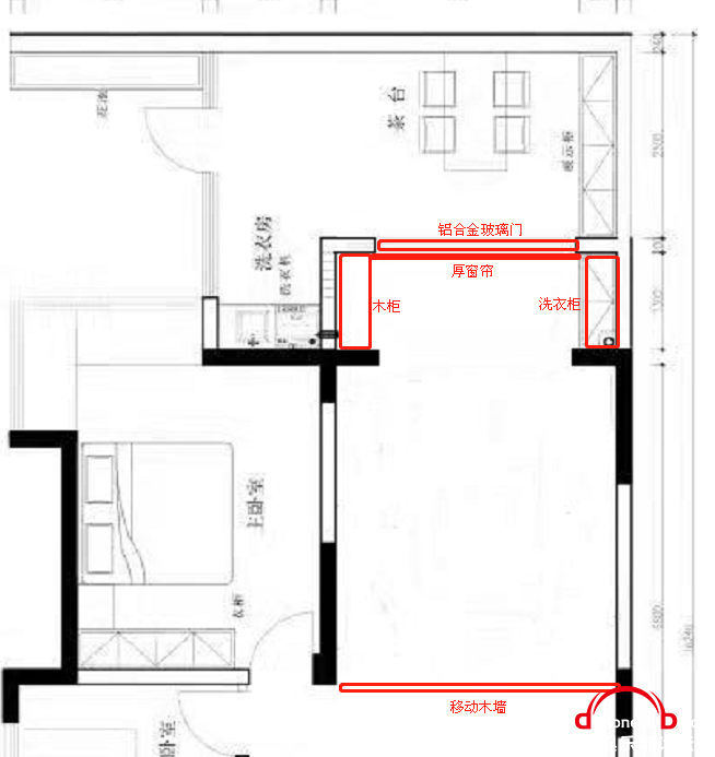

 楼主| 发表于 2022-1-9 22:16:37 | 显示全部楼层
LV火花 发表于 2022-1-7 20:44
我觉得听音位后面能做一个更好的隔断,这个设想还是不错的。
大佬看下9楼,是不是弄成2比3的封闭空间最佳?

发表于 2022-1-9 22:48:49 | 显示全部楼层
阳台一米五的天然纵深没必要舍弃,直接卡着电视墙封就行,阳台的推拉门也就没必要要了。这样5.8x3.75接近22平方,比例也相当不错了。

发表于 2022-1-10 08:48:57 | 显示全部楼层
楼上的建议非常好!   买一台烘干机,把阳台空间解放出来。听音房如果是一个封闭的空间  对于音场和摆位非常好。你的房间唯一的缺陷是短边有些短 ,没有超过4米  这是大多数商品房的通病。建议选择窄面板的箱子  这样可以保证两个箱子之间有足够的间距和箱子距离侧墙的距离。箱子的中心线距离在2.5米是比较理想,最少也要有2米。箱体距离侧墙距离至少要有50厘米。
所以 房间是最大的器材投入,一定要认真对待。在房间的投入 比器材和线材 都要明显  可以说是立竿见影。
[attachimg]671054[/attachimg] 好的,非常感谢!那最终效果大概是这样了,阳台后面有阳光房和院子可以晾衣服,但是洗衣机因为下水管道问题只能放阳台了。还有一点遗憾就是阳台门只能用铝合金玻璃门,前面加一块厚  详情 回复 发表于 2022-1-10 10:02

 楼主| 发表于 2022-1-10 09:04:54 | 显示全部楼层
jasonlew 发表于 2022-1-9 22:48
阳台一米五的天然纵深没必要舍弃,直接卡着电视墙封就行,阳台的推拉门也就没必要要了。这样5.8x3.75接近 ...
阳台那个门洞不会严重影响声音么?
没注意阳台不是封好的,不过你的图看了,那个铝合金玻璃门最好搞点多层隔音玻璃的肯德基门,这面“墙”的扎实度还是挺重要的。作为调整手段,该厚窗帘厚窗帘,该扩散板扩散板。  详情 回复 发表于 2022-1-11 00:00

 楼主| 发表于 2022-1-10 10:02:53 | 显示全部楼层
paraworld 发表于 2022-1-10 08:48
楼上的建议非常好!   买一台烘干机,把阳台空间解放出来。听音房如果是一个封闭的空间  对于音场和摆位非 ...
好的,非常感谢!那最终效果大概是这样了,阳台后面有阳光房和院子可以晾衣服,但是洗衣机因为下水管道问题只能放阳台了。还有一点遗憾就是阳台门只能用铝合金玻璃门,前面加一块厚窗帘算是补救了。
这已经比较完美了,非常棒。实际系统进场后按需调整声学。  发表于 2022-1-12 13:34

发表于 2022-1-10 10:08:46 | 显示全部楼层
横宽3.75的话,纵向4.9+1.5有点长了。而且你画的这个听音位也太后了一点。建议取消实木推拉门和木柜,木推拉板做到承重墙那就可以了。
嗯,已经准备这么做了,用21楼那个图的方案。  详情 回复 发表于 2022-1-10 10:20

 楼主| 发表于 2022-1-10 10:20:43 | 显示全部楼层
耀眼的阳光 发表于 2022-1-10 10:08
横宽3.75的话,纵向4.9+1.5有点长了。而且你画的这个听音位也太后了一点。建议取消实木推拉门和木柜,木推 ...

发表于 2022-1-10 20:19:57 | 显示全部楼层
短边的话,铝合金玻璃门,低频估计受影响很大了。
这个真的不好解决了,门后面还有阳光房,用木门也不合适,到时候中间再摆个能移动的扩散板吧  详情 回复 发表于 2022-1-10 21:55

 楼主| 发表于 2022-1-10 21:55:29 | 显示全部楼层
