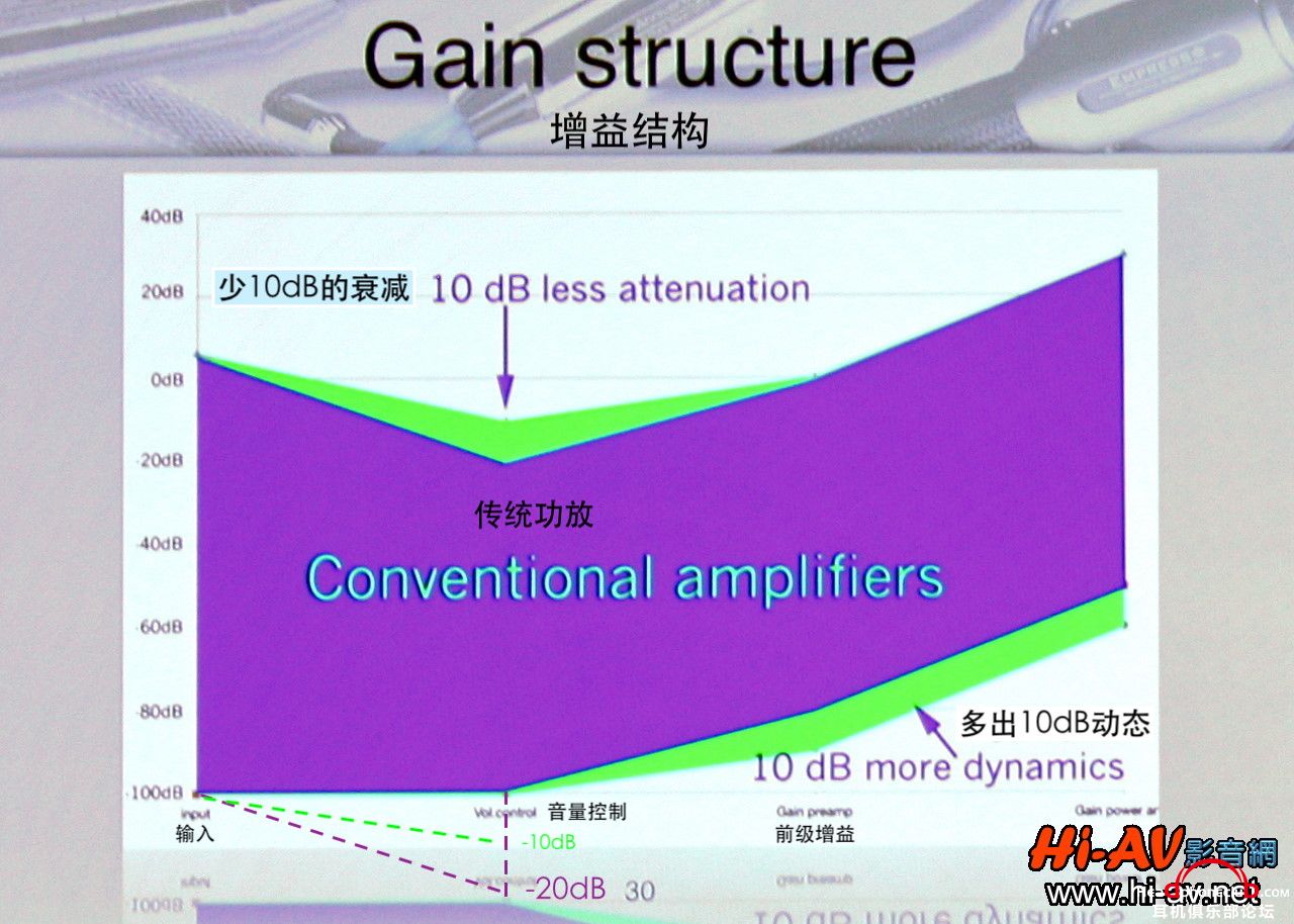

多看几遍FM设计师的采访视频,可能也不一定能完全明白其中的技术门道。
所以妈妈从小教育我们,学好数理化,才能逛遍论坛什么忽悠都不怕。
试图说简单一点,可以把“音源的电平输出+前级音量”看做一个整体,前级的增益和后级的最佳输入电平0.7-1.5V,音箱所需要的0.1-1瓦基本是固定的。
为了做到系统的信噪比越大,就是CD音源的额定输出电平越小,音量衰减越少,这样,有用信号通过率越高,信噪比越大。
音量电位器,12点钟位置是1/10,8/9点钟的1/20.
1,如果已经买了一部为黑胶设计的前级,20dB,10倍增益,那你应该用一部和黑胶差不多0.316V输出的CD机,否则信噪比和动态要被削掉很多,听CD不如黑胶,那会是再正常不过的事情。
2,如果你有一部输出2.5V,平衡5V的CD机,那么最佳选择是换成一部不超过1V-1.5V(后级输入灵敏度)的音源解码器。也可以选择无源前级,前提是CD的阻抗小于后级的100倍。
巴黎立体声,2022年6月10日
再次确认全球最高性能系统在此
hiendeuro.com
227
1958
2018-12-10
 楼主| 发表于 2022-12-28 10:45:54 | 显示全部楼层
信噪比,顾名思义,是信息/噪音的比例。
前级的音量是一个衰减器,开到越大,原信息通过越多,信噪比越高,动态范围越大。

 楼主| 发表于 2022-6-7 14:34:56 | 显示全部楼层
音量衰减用的电位器是红线,像对数函数曲线。
注意:12点钟位置,也就是模拟电位器的一半位置,50%,正好是通过原信号电平的1/10。
在FM前级上,电位器在-24dB,约10点钟位置,信号电平通过率是1/15.8。
音量开得越大,对信号衰减越少,原生信号通过率越高,信噪比越高。
但不能100%通过,因为要留有一定的余量,至于为什么,应该至少留多少,
欢迎各位大佬,意见领袖,为大家科普一二。
