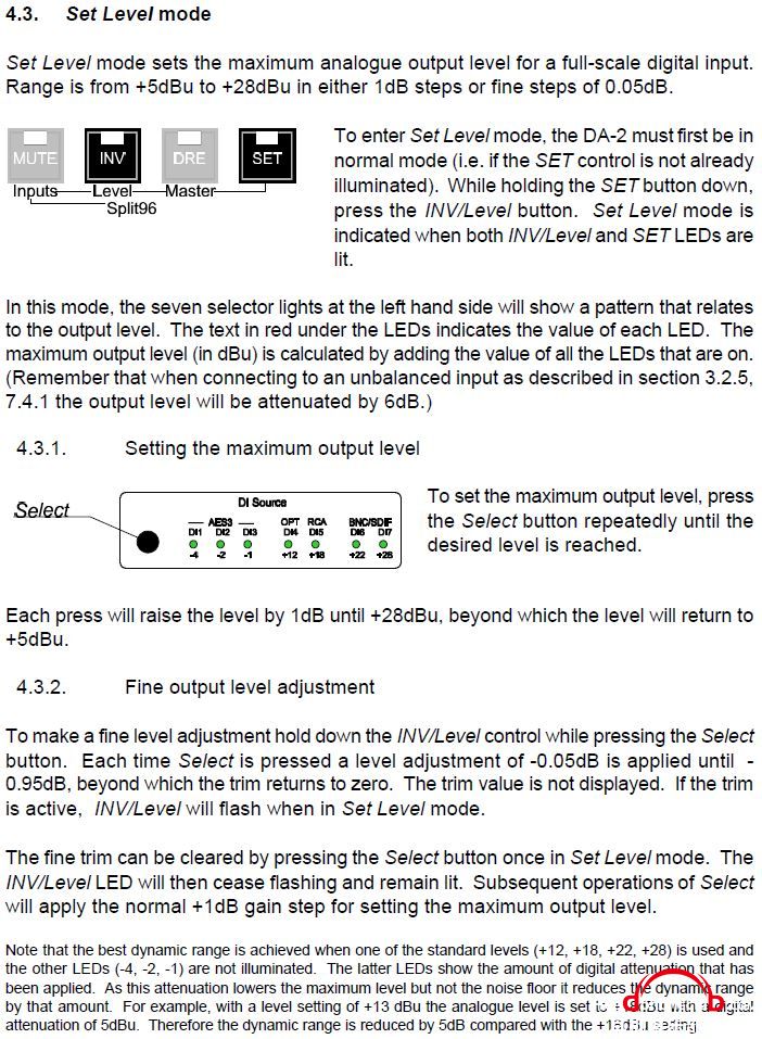

我的prism da2解码有几种输出选择(+12dBu,+18dBu,+22dBu,+28dBu),请教该怎么去适配后面的功放?
在满额输出的情况下, 音源通常选最小的,最接近黑胶0.316伏的输出。 因为大多数前级,都依旧保持当年为黑胶的增益。 得到系统有两信噪比的规律是:有用信号”比例“越大,功率足够的情况下,功率放大增益/底噪  详情 回复 发表于 2022-7-28 18:09
在满额输出的情况下,
得到系统有两信噪比的规律是:有用信号”比例“越大,功率足够的情况下,功率放大增益/底噪越小越好。
那您意思,选12dBu?不懂这个dBu和电压的关系是什么。  详情 回复 发表于 2022-7-28 18:53
DA2没有衰减的档位是没有信号损失的,这是官方解释,但具体哪个好,以声音为判断,耳放我选了是12dbu,朋友的前级用最低那档,看端适配度  详情 回复 发表于 2022-7-31 02:08
是的。前提是每一组都是+12dBu full scale满额输出的情况下。
https://www.exound.com/articles/ ... 1-a60f-4d72e1214e98
https://www.sohu.com/a/251232019_802697
我找了DA2的spec,贴了 set level mode 这一节,还能麻烦兄帮忙看一下是不是您所谓的 full scale?我自己也看过了,但是没有太明白和您说的是不是一回事。感谢!  详情 回复 发表于 2022-7-29 09:42
https://www.exound.com/articles/1c723 ...
朋友你好,对于你的机器,以及机器内的线路设计设置,我也无法给出肯定的答案。 为什么了避免误导,建议你咨询经销商,这是比较简单的,或者直接问厂家。 祝一切顺利。  详情 回复 发表于 2022-7-29 10:07

 楼主| 发表于 2022-7-29 10:07:46 | 显示全部楼层
风清扬啊 发表于 2022-7-29 02:42
我找了DA2的spec,贴了 set level mode 这一节,还能麻烦兄帮忙看一下是不是您所谓的 full scale?我自己 ...
祝一切顺利。
感谢回复,是否可以这样总结,如果音量不够,尽量用功放来调整,而不是提高音源的输出增益?  详情 回复 发表于 2022-7-29 16:49

发表于 2022-7-29 16:49:49 | 显示全部楼层
为什么了避免误导,建 ...
1,如今普遍数码音量的输出偏高。如果你看了本帖首页,置顶的,我采访FM设计师的视频,好多遍的话。 2,以前黑胶是0.316V标准输出,开盘机磁带是0.75V,前级的10倍增益都是为这些机器设计的。 对于现在2V,4V,5  详情 回复 发表于 2022-8-1 17:21

 楼主| 发表于 2022-8-1 17:21:25 | 显示全部楼层
对于现在2V,4V,5V的输出音源,前级的增益放大倍数太高了,需要音量旋钮电位器衰减至少10dB起,这个衰减过程,直接把系统的信噪比给拉低了10dB以上,因为底噪是固定的。
具有现代思路的前级太少了,设计师照抄前人,不动脑筋。
主要是没人科普。iCOS 5倍,柏林2倍等。
3,后级看音箱,但有一点是不变的,额定最高输入电压,大都维持在0.75V。超过就过载,
过载就是失真加剧。
所以音源的电平高了那么多,后级又没提高,那就只有靠前级。
或者采用被动前级,就一个音量衰减控制的。英国有,不便宜,奖也拿了许多,也很漂亮。
但国内就是没有代理,为什么?可能是不符合文化沙漠,普遍被洗脑严重的群体吧。
