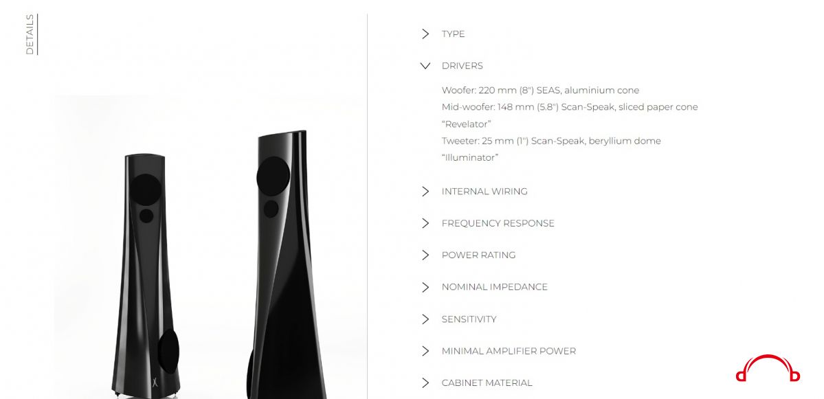

人家YB一代官网写着就是8寸低音,又不是我瞎编的。另外,一代YB的高音本来就是铍高音。
Seas这个220mm口径的低音,是算上盆架外框的直径,其实它的有效震动面积就是一个标准的8寸单元。
官网链接:https://estelon.com/speaker/yb/

二代的220mm写的就是8.6了,你要面积算8也行
