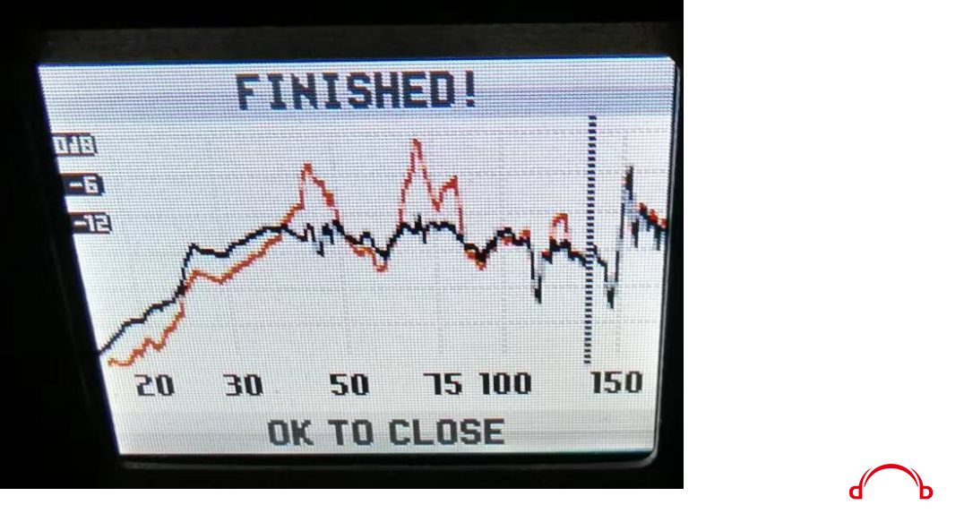

发表于 2023-3-1 16:44:08 | 显示全部楼层
Archer233 发表于 2023-3-1 11:13
讲实话,我的客厅和楼主差不多,也是长边摆放,3.6m的深度。劲浪solo 6 be,6.5寸的书架小破箱,。刚开始客 ...
深有同感。引用个我以前的图,同样是客厅长边摆位,40-50HZ、60-80HZ区间驻波非常严重(红线是处理前)。这还是8寸单元,如果是12寸、15寸,驻波处理不好简直是噩梦。
12 15没考虑过哈哈哈,803也是尺寸到头了  详情 回复 发表于 2023-3-1 16:49
