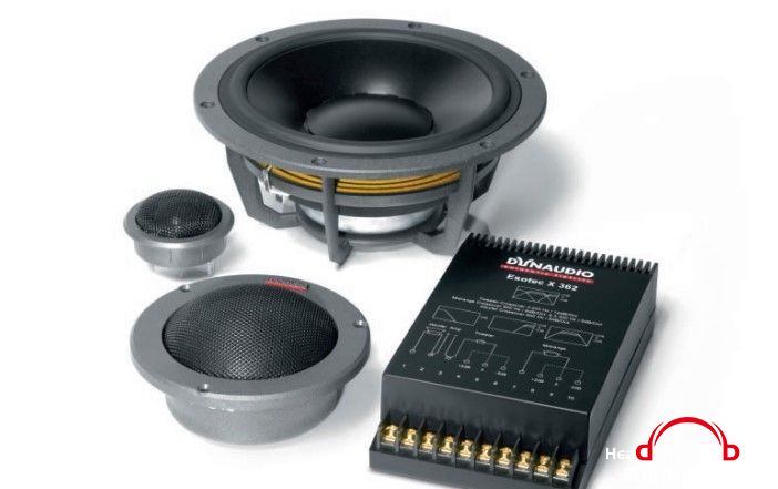

为此我查询了丹拿车用音响的官网,简单来说,丹拿的车用单元分为三个系列,分别是旗舰的Esotar系列,高级的Esotec系列和大众化的Esotan系列。感觉名字很熟悉哈,因为前两个系列与丹拿民用音响的单元名字一样,最后一个系列应该是专门给汽车用的。
车用的Esotar系列有1.1寸高音(型号是110)、4寸中音(型号是430)、6.5寸中低音(型号是650)和12寸低音炮单元(型号是1200)。这个系列可以组1.1+6.5两分频系统,1.1+4+6.5三分频系统,分别可以另外加炮。
车用的Esotec系列有1.1寸的高音(MD102)、3寸馒头中音(MD142)、5.5寸中低音(MW152)、6.5寸中低音(MW162)、8寸低音(MW172)和10寸低音(MW182)。这个系列可以组成1.1+5.5或者1.1+6.5的两分频系统,可以组成1.1+3+6.5或者1.1+3+8或者1.1+3+10的三分频系统,灵活性比较大。但这个系列没有低音炮单元。
以上两个系列都是进口的,而且都是75mm大音圈设计,比较难推,车机无法直推,需要另外配功放。
车用的Esotan系列应该是歌尔代工的,分为212、232、236、272和372五个组合。212是最入门的型号,就是1.1寸高音加小音圈6.5寸中低音。232是212的升级版,用了更好的材料,加大了中低音音圈,增加了承受功率。236是40周年纪念版,提高了灵敏度,可以让车机功放直推。272中低音改成2.5寸音圈(还没达到进口产品的3寸,丹拿对入门级产品还是有所保留的),高音用料更好。372就是272基础上加一个中音单元,构成三分频。
应该说,丹拿车用喇叭产品线还是很丰富的,可以根据各种情况进行排列组合。每一种组合都带有原厂的分频器,可以做被动。有能力的玩家也可以跳过原厂分频器,用电子分频加后级的方式驱动。

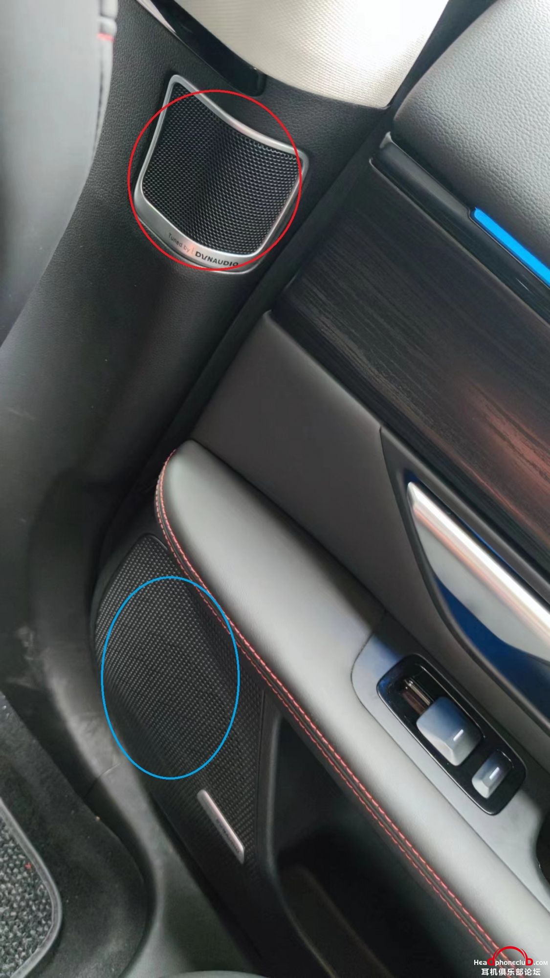

我的原车是8个喇叭:前门是2高2低的配置,2高分别在仪表台左右两侧,朝向前挡玻璃,2低在前面下方靠车头处。后门也是2高2低的配置,2高分别在B柱上,2低在后门下方。不过我车前门留有装中音的位置,如果你选择原厂升级丹拿,就在这个位置可以加装中音。
首先,我觉得我不想装低音炮,超薄低音炮效果不好,正常的低音炮放在后备箱太占地方,加上DSP和功放的话,大半个后备箱就没了,毕竟我的是轿车,空间有限,还是要保持一定后备箱空间。
其次,我听了一下丹拿三分频的372,是1.1+3+6.5的组合,如果不加低音炮,那么这个三分频搭配有一个问题,就是6.5寸的低音单元的低频回放能力跟不上1.1+3的中高音组合,所以准备选择1+6.5的2分频套装。
再次,
关于前门和后门的问题,多数人都是把预算多分配到前门的音响,后门投入比较少。我考虑为了声音的统一,打算前门和后门给与相同的待遇,即功放和喇叭选择一样的。
做方案的第一步就是选择喇叭,个人觉得车内环境有两大难题,一是有6块大玻璃(四个车窗加前后档玻璃)加四个大海绵座椅;二是车门板并非用于音响,低频共振比较严重。我在改装厂看了一下其他车友在A柱倒模装高音或者中音+高音,一来样子太丑了,二来相对耳朵中高音单元与低音单元距离太远了,中高频与中低频的衔接很难做好。我也听了一套顶级的三分频魔雷改装和一套顶级的三分频劲浪乌托邦喇叭改装(两位车主都是蔚来ES8),各有特色和优势,但我觉得我还是喜欢丹拿的声音特性,所以单元还是选的丹拿。但安装位置我做了调整,前门的高音安装位置从仪表盘顶部转移到了前门装中音的地方(如图所示),这样,前门的高音和低音都在一个平面上了(低音在蓝色圆圈的地方),虽然会影响声场定位(声场明显偏矮),但大幅度减少了高中低的相位差,这也算是妥协了吧。后门高音和低音的位置(B柱和后门下方),已经算是在车上最佳的位置了,就不做改动了。这样车里四个高音和四个低音的高度一致,单元安装朝向也一致。
图片中红色圆圈的地方就是装高音的,蓝色圆圈的地方是装中低音的。

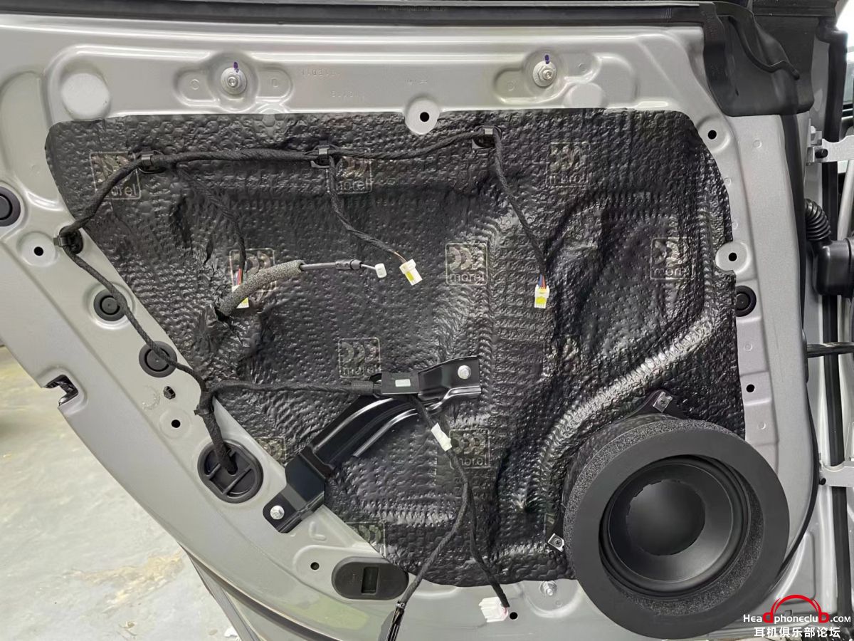

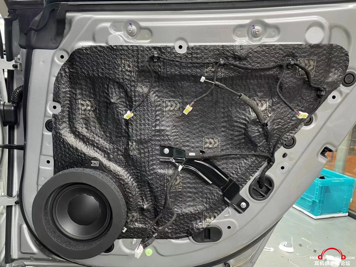

施工找的是沃富林,他们是丹拿汽车喇叭的总代理,也是上海比较出名的一家改装店。
车门需要做隔音处理,单元也需要固定牢固,功放到4对喇叭的喇叭线需要等长,另外我还让店家喇叭线留出30cm余量,万一换了SUV车需要把音响转移过去,前门离后备箱远,长一点不会不够用。
如果按照严格来说,前门需要用铝合金条进行加固并降低谐振频率,据说这样做还要花不少钱,我想想算了,反正我也不期望80Hz以下有多好的表现。
硬件施工完毕后,店长亲自上车进行DSP的调整,用XE-09的手机APP就可以,可调的参数不少,暂时我还没时间研究,就让店长去搞吧,据说歌尔对DSP的调整有专门的培训的。
整个施工和调整用了将近2天时间,终于可以开声了。目前我是用QQ和网易音乐,蓝牙接入DSP后播放的。最好的是增加一台独立的数播,但我实在找不到车上有什么位置可以很好地放下一台独立的车载数播,而且可以方便地进行选曲和快进的操作,姑且就用手机蓝牙吧。虽然功放和喇叭都是新开声,声音还比较紧,但中高频还是不错的。我的车里最佳聆听位置就是后排中间,可以听到8个喇叭的声音,声场最大,细节最多。其次是驾驶座,虽然用DSP进行了调整,但毕竟主驾是偏在左边,而且主要听到的声音只有4个单元,所以肯定不如后排中间,这也是没办法的妥协。不过,如果把主驾放倒躺着听,倒也不错。
