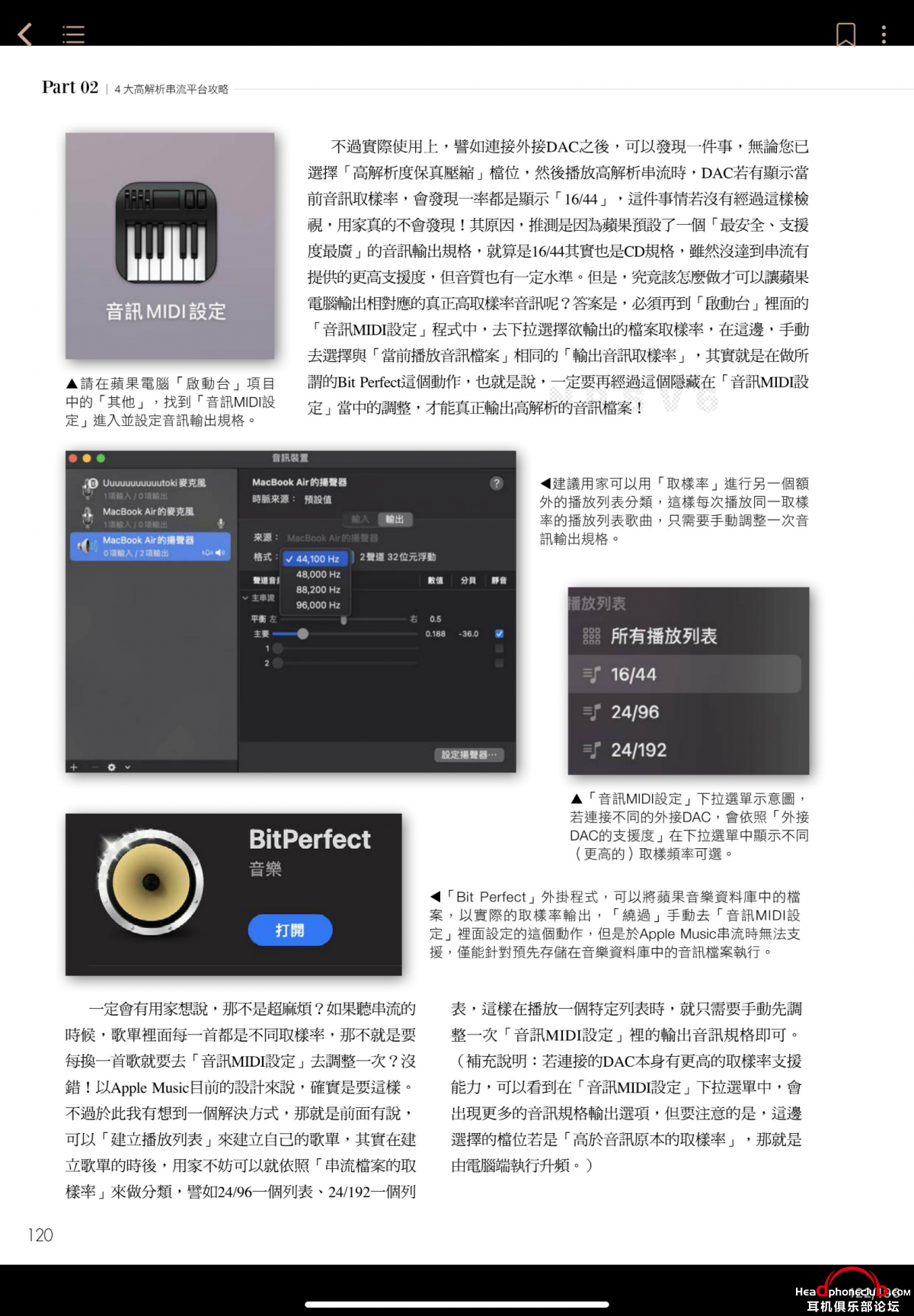

白版,SuperHub的USB口接MacBookAir,任何声音播放SuperHub都显示输入是384K,播出来的声音又尖又薄明显变怪了。是驱动的问题么?可是去AUDIOBYTE的网站又找不到苹果系统的USB驱动

 楼主| 发表于 2024-6-11 11:20:13 来自手机 | 显示全部楼层
lgr 发表于 2024-6-11 08:44
白版,SuperHub的USB口接MacBookAir,任何声音播放SuperHub都显示输入是384K,播出来的声音又尖又薄明显 ...
用什么播放软件的?这个是苹果电脑ASRC统一升频输出了吧?要设法跳过这个机制。
lgr
用AM或者网易云播音乐,用哔哩哔哩客户端播视频,SuperHub都是显示输入384K,出来的声音都很怪 苹果电脑是用不了SuperHub么?也没看到哪里选项可以调节这个输出频率  详情 回复 发表于 2024-6-11 11:46

发表于 2024-6-11 11:46:48 | 显示全部楼层

发表于 2024-6-11 11:56:09 | 显示全部楼层
苹果电脑 ...
lgr
感谢ZEN兄!我好好学习一下  详情 回复 发表于 2024-6-11 12:45

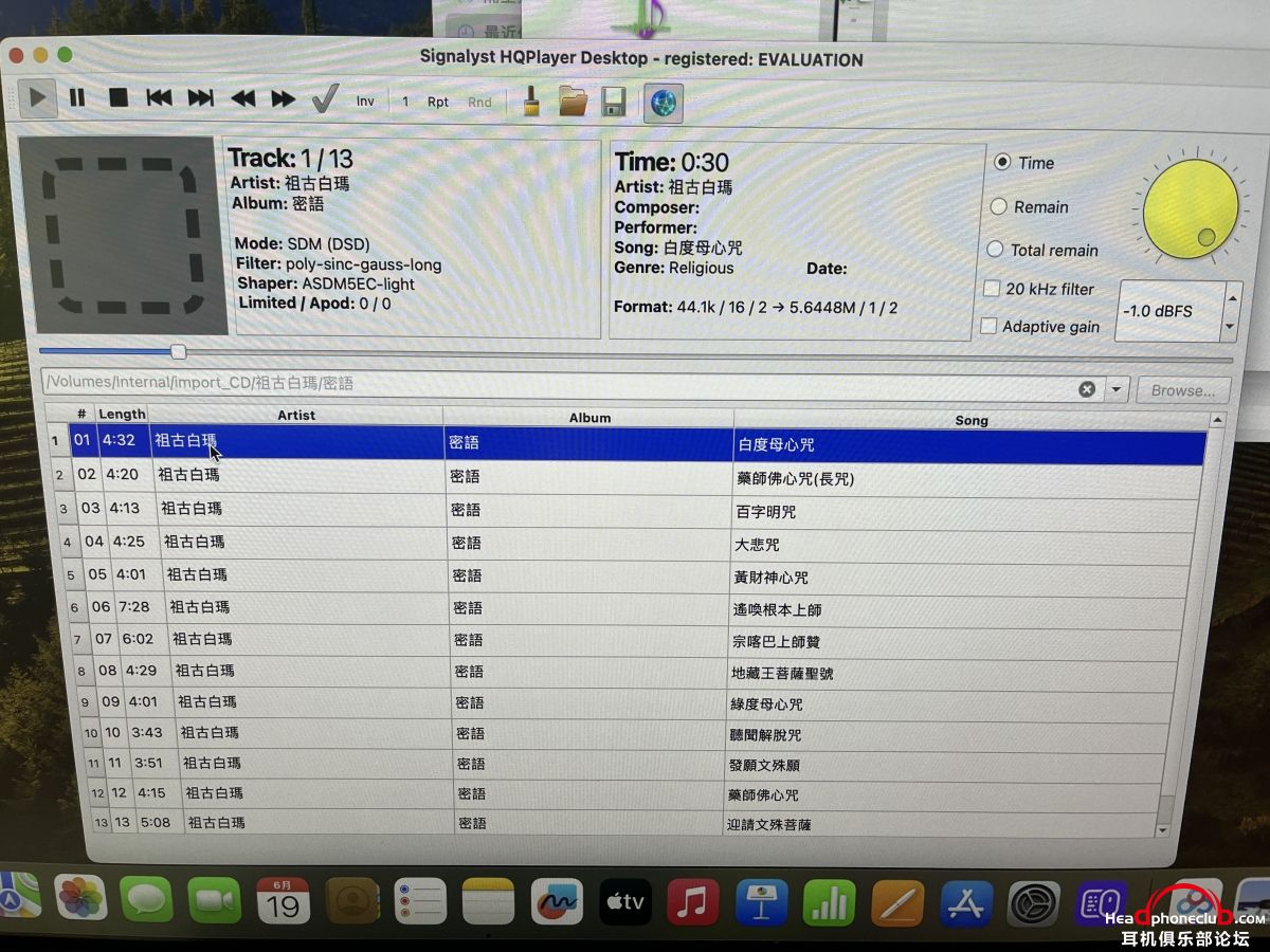

发表于 2024-6-19 17:00:39 | 显示全部楼层
今天玩了下HQPLAYER软件,确实是个神奇的东西,也可大幅度提高44.1的音质
