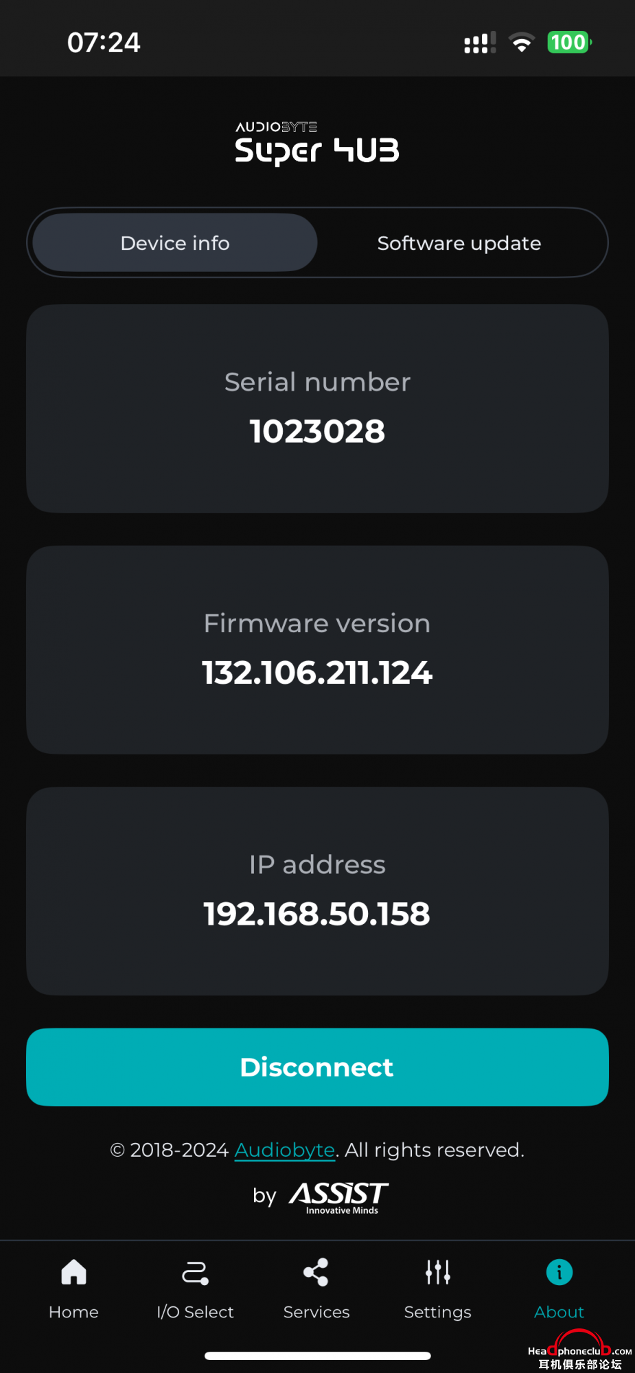

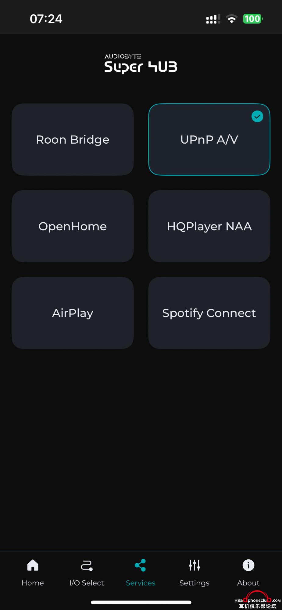

有了新的固件了   多了SPOTIFY CONNECT 模式    还没有同轴升频模式
多谢提醒,晚上回去升级试试  详情 回复 发表于 2025-2-24 09:50
请教SPOTIFY CONNECT 模式怎么用?  详情 回复 发表于 2025-2-24 09:24

发表于 2025-2-24 09:24:50 | 显示全部楼层

发表于 2025-2-24 09:50:27 | 显示全部楼层
多谢提醒,晚上回去升级试试
