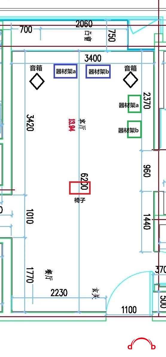

三. 器材架位置的纠结:
音箱会放在客厅短边,正好是飘窗不是阳台,客厅不放电视,可以看图。有个问题有点纠结,这种情况下,2和3哪个方案更合适?
1. 器材架如果放a和b的位置,家里人如果有东西放飘窗或者偶尔坐上去喝个茶,没法走动。
2. 如果放c和d位置,喇叭线会很长,估计要5m,一个是贵,一个是怕性能衰减。
3. 其余器材都放c和d位置,前级放c最下一层,然后后级放地上b位置,估计要4m的过机线。
不知道过机线长和喇叭线长哪个对性能音箱更小点?

 楼主| 发表于 2024-3-3 15:21:40 | 显示全部楼层
上个位置图,图上标错了,绿色的器材架位置是c和d。
你这客厅户型跟我以前的空间基本一样,最大的问题是太规整了空间内东西又少,RT60控不住,驻波也非常严重,空间又太大很难处理。最后放弃了搬回老房子小空间所有问题全部解决。  详情 回复 发表于 2024-3-5 17:12

发表于 2024-3-3 17:10:50 | 显示全部楼层
Bartok配TAD功放和喇叭,不觉得声音偏薄么?
维密的USB口声音不够好,必须AES,所以如果用维密就必须上界面从USB转AES。
器材架放右侧的话左右不对称,会影响声场表现。
喇叭线长一点问题不大。
网络部分不管哪个方案,光猫和路由器的供电是重中之重,当然网线也有影响。

394
2017-2-3
发表于 2024-3-4 09:29:44 | 显示全部楼层
你好! 老年小烧谈个看法,信源数播这块不懂,只讲喇叭功放升级看法.看了先生准备的听音空间.个人以为喇叭直接升级到TAD GE-1.喇叭升级后就是现在配置声音变化也可闻。至于1000功放能否推好GE-1,代理这里应该可以试听。另一个想法喇叭升级到CE-1,加一台C1000前级。
