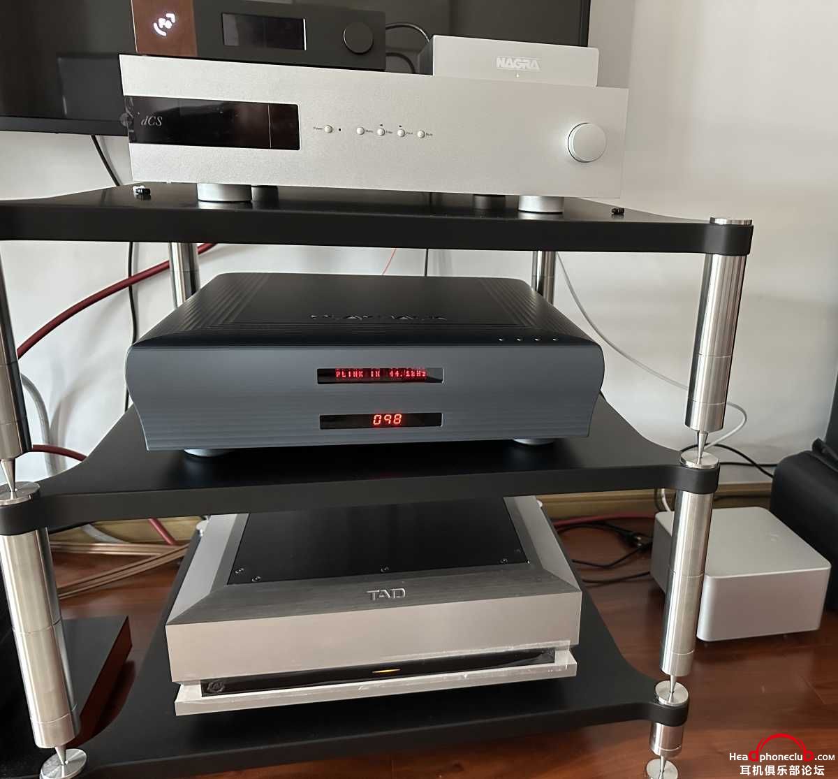

盲狙前和Playback 老板Andreas Koch发了几封邮件,问如果只听流媒体的话怎么样的配置是在简约的前提下音质最好的。
1. 一个roon core + 一个roon ready 的流媒体网播USB 进MPD-8
2. 一个roon core, 一个roon ready 的流媒体网播USB 进playback usbx4, plink进MPD-8 (plink可以认为是playback家的i2s传输方式)
3. roon core,直接usb进MPD-8.
4. roon core, usb进playback 的usb x4, plink进 mpd8
5. roon core + playback有个 if 数播,网线进有plink出,可以连mpd8.,可惜居然停产了。
6. roon core, 用新出的nagra streamer,由于直接有plink,可以连mpd8. (南瓜叫这个nlink, 实际就是问playback买的plink, 这个数播应该部分数字技术也是playback给的,这个不确定)我都怀疑这货就是if的换壳,哈哈。
他回复的比较官方,说他认为这些里面最影响音质的就是尽量用plink进mpd8, 隔离会好很多,也明确了Nagra Streamer能输出给mpd8用。
于是,一个奇葩组合就这么诞生了Nagra Streamer plink-> MPD-8 -> TAD M1000 -> TAD ME1
Playback的stream-IF的网口只支持到DSD64  详情 回复 发表于 2024-8-19 20:31

发表于 2024-8-16 14:58:50 | 显示全部楼层
ljj2 发表于 2024-8-16 14:32
盲狙前和Playback 老板Andreas Kosh发了几封邮件,问如果只听流媒体的话怎么样的配置是在简约的前提下音质 ...
效果如何?期待分享
然后照学
当然后两样不一样,不学了。。。
新机器今天刚到,让我煲几天再和你说  发表于 2024-8-16 17:09
