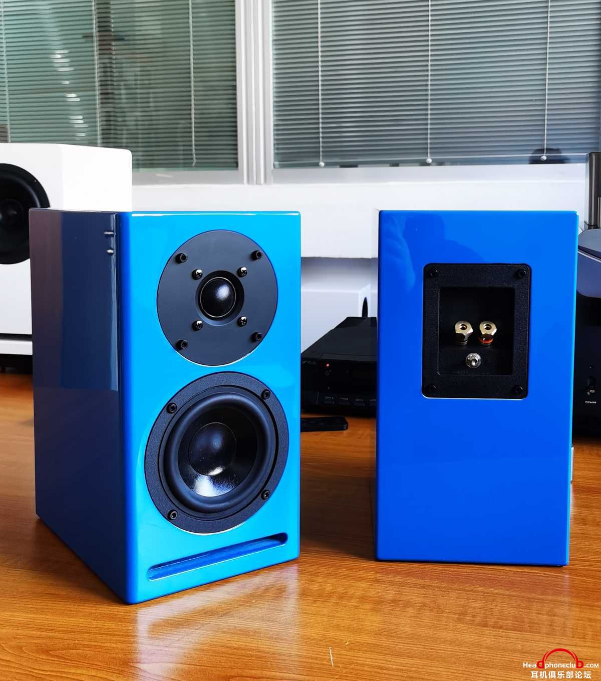

自然声NV5是我准备近期推出来的小箱子,是真的小箱子,中低音单元只有4寸的口径,三围为15cm*21cm*28cm,可以放桌面毫无压力。
它原来的型号我定的是NV14,NV全称是Natural Voice,自然的人声,简称自然声,是我新的一个系列。原本的型号定为NV14,但我一直不太喜欢14这种数字(人老了,就迷信了),所以改成为NV5,一是它的体积刚好是5升,二是它的单元是4寸+1寸,不就是5吗。顾名思义,我是奔着人声箱去的。所以当时为它选择了纸盆,当时单元厂老大(厂家很大,上千人的样子,应该算是珠三角前三以内了,负责人是我老朋友,所以我可以用到他家压箱底的东西,小批量就做)介绍说是复合纸基振膜,然后balabala的说了半天。我都没记,就说了句,是纸盆,那我要了。于是,就定了,哈哈。因为我想做对人声箱,也不要大口径,4寸就好了,这样成本可以比较低,争取3000元搞定它。因为我想的是,桌面小房间听个人声,4寸绝对够了,低频到60Hz还是轻松的。
那为什么叫哪吒呢?
这就要说到样箱来的感受了。单元做出来之后,我们便设计了分频器啥的,然后做了第一对样箱。样箱装好给我后(俺是只动嘴,不动手,跟diy毫无关系,因为俺懒),我试听了一下,人声很好。煲的过程中我也试了试除人声以外的其它音乐,比如交响。结果发现,这对小箱子除了人声好,意外的,低频也很来劲,交响居然、竟然也非常好。于是我开了音量,来了一曲马二。然后我惊呆了,kao,什么箱子这么变态。大动态它居然也能从容应对!关键是,低频也有质有量。在我大约35平的大听音室,可以开足音量欣赏马二、图画展览会、白头佬这类大箱很多都不敢碰的乐曲。
于是,在群里有人说要不要取得名的时候,我就想到了哪吒这个名。当然,原因之一是哪吒2电影实在太火了,我推文每天看到吐。想不想起也不可能。关键是,它的特点和哪吒真的很一致。一是体积小巧;二是颜色年轻(我准备出红黄蓝+黑,多吸引些年轻人);三就是本事大,不仅可以听人声,还能听交响,大动态大编制那种。

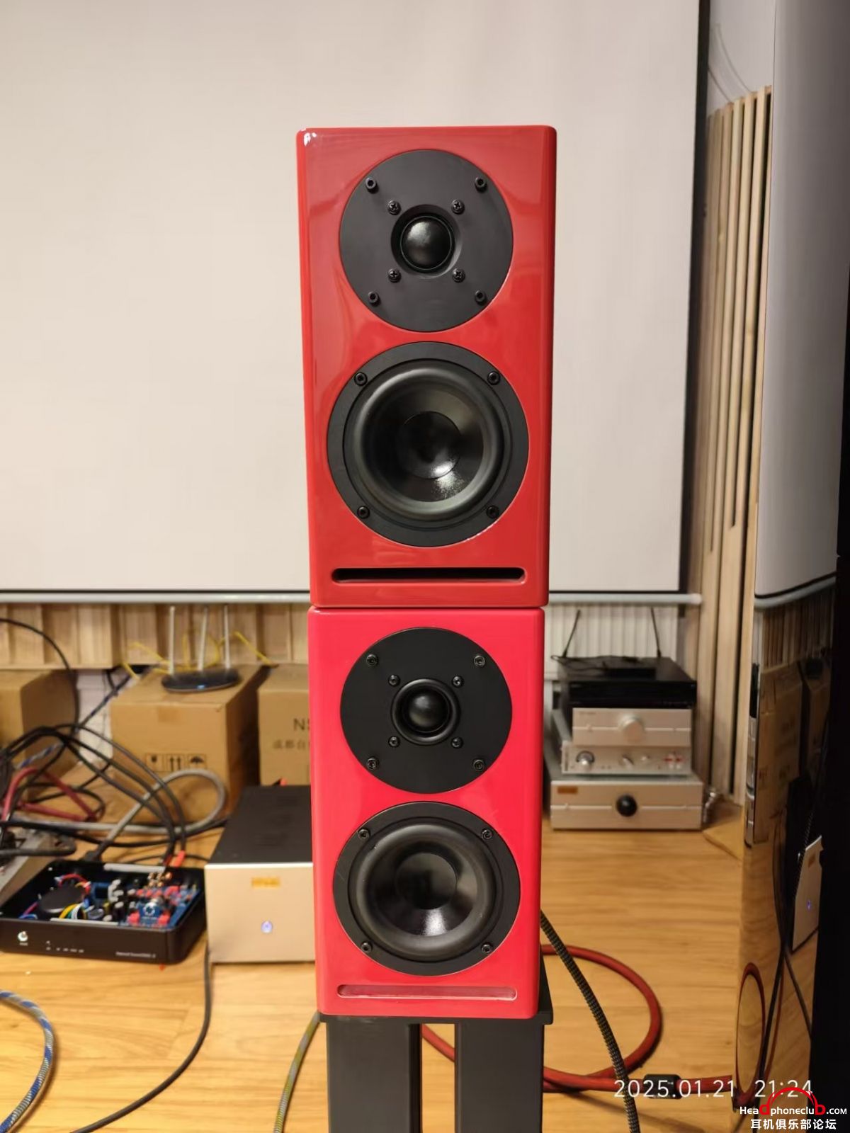

然后是打外观样,小箱子我觉得木皮太老气,想整点现代点的。当时正在追俄乌战争,于是我想的是出红白蓝,再加个黄。这样就能随意组合出俄乌两边的国旗了,让世界和平,是俺一直的心愿,哈哈。当然,白色是不用打样的(黑色也一样),不打我都知道它啥样。最初的一版的红色我觉得有点太红了,我想改改。于是打了红黄蓝。同时,高音面板我觉得大了点,想改小一点点。
为什么要打三个样的另一个原因是,我需要确定分频器用料。NV5(当时还叫NV14)的分频器我没有想用Bennic的XPP,这个货有点贵。厂里推荐用百分比,我原来打分频器样也经常用它。于是换了一种精度更高的,替换里面低一级的。当然,还有个改动就是我的箱子都需要有高音可调的功能,这回也得加上。同时,正式打样的样品需要送进消音室测试全套参数(虽然声音我已经满意到不行了,但消音室的参数能反应出肉耳听不出的问题,方便做最后的调整)。
于是,又打样。然后又是漫长的等待。这就是音箱研发费时的主要原因,打样费时得很。而且任何更改都必须确认,不能个偷懒。
等再收到样箱(又是红色的),已经是12月底了。这回问题来了。我发现新的样品的声音不对,主要是高音细腻度,下降了。追其原因,有两个可能。一是,高音面板变了。二是分频器元件变了(按说应该会更好啊,因为我换的是更好一级的)。
下图下边的第一版高音的面板,上边的是小一号的面板,外形不同。然后我要求换成原来的,结果厂里不干了。因为两种面板大小不同,改不了。结果我只好赌不是高音面板的问题,而是分频元件的问题。于是只好又送了样(这回是黄色的),这回很快,只用了几天,我就收到了新的样。幸运的是,真是分频元件的问题。高音面板形状影响也不能说没有,但非常微弱(主要是那个形状很小,我曾经试过用更大的,所谓声透镜的那种面板,结果发现高音劣化得很明显)。
很神奇,低一级的分频元件高频居然更好听些。更高一级的电容居然要差些。想不通!不过,幸好是电容的原因,真是面板。我三对样箱都得作废,返回箱体厂重新整。

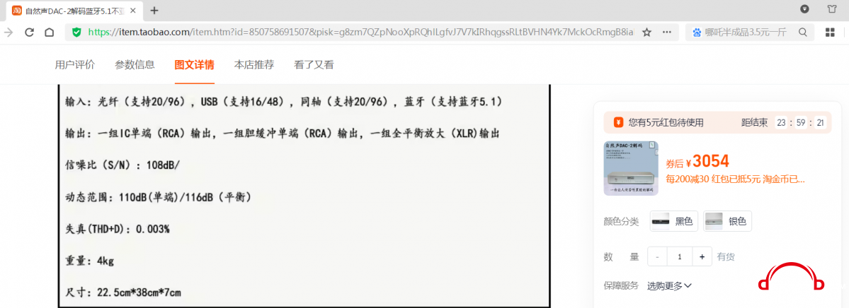

微信截图_20250305105658.png 插一句题外话,杰长老,您淘宝店上的dac2的同轴描述可能不对,如图。同轴应该是24/192吧?
我能确定的是20/96,24/96我不敢确定,虽然也有用户说能支持。有机会确定下。  详情 回复 发表于 2025-3-5 16:25
[attachimg]754741[/attachimg]额,您在dac2那个帖子写的同轴端口不是支持24/192么,如图。怎么又20/96了不过蓝牙确实已经很好了,用不着再接其它的音源了。只不过如果同轴只支持到20/96的话,那下一个版本不如把  详情 回复 发表于 2025-3-6 10:13
