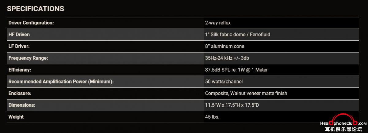

发表于 2025-3-6 21:38:26 | 显示全部楼层
zjize 发表于 2025-3-6 18:36
那,你要等很久了,哈哈。8寸我估计够呛,主要是高频的延伸,大约不到5000Hz这样了,分频点一般只能设到2 ...
提供一个参考ocean way的大书架(分频点2200HZ)
e0404728_20372136.jpg 020720-Ocean Way-600_0.jpg e0404728_20372138.jpg 02.jpg
怎么说,你要听过分频点在3000Hz的声音,2000Hz的会被你打为不合格。NS系列的高音单元下潜是500-600Hz,按说分到2000Hz是没有问题的,结果我和2500Hz一比,立刻就改了。结果是17的分频器搞得特复杂。  详情 回复 发表于 2025-3-7 14:45

发表于 2025-3-7 21:06:59 | 显示全部楼层
zjize 发表于 2025-3-7 14:45
怎么说,你要听过分频点在3000Hz的声音,2000Hz的会被你打为不合格。NS系列的高音单元下潜是500-600Hz, ...
分频点可以放在2800HZ,ATC10 20就是如此。
2800和3000Hz基本上可以忽略不计,把高音的分频分高点,高音单元负担很轻,高音会好听很多。同时,由于3000Hz这里人耳已经不太敏感了,所以,中频表现也会变好。不过,前提是低音单元的延伸要好。单元设计时必须要保  详情 回复 发表于 2025-3-8 17:51
