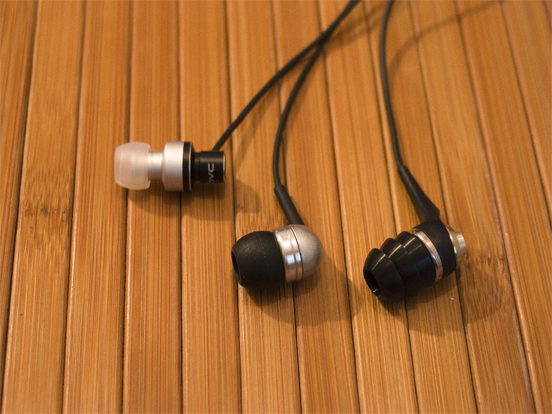

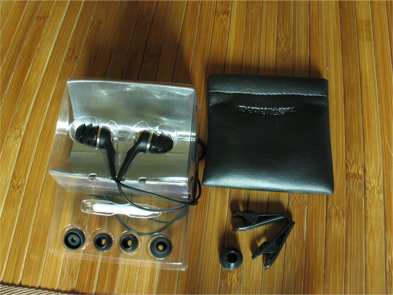

   EX01的包装并没给我带来更多的惊喜。因为整个包装几乎都是采用的较薄的硬纸,包装比较容易变形。内部安排也稍欠妥当。打开之后,各个耳塞硅胶套子散布在盒子四周。感觉乱乱的。一个“大”盒子里面有一个“小”盒子,“小”盒子里面装了一个“小”袋子,“小”袋子里面装了两个“小”夹子。至于为什么素两个夹子,我不知道......还意外在“小”袋子里面意外的发现一个三节套子。加上耳塞上本来就有的两个三节套,总共有三个。至于为什么素三个三节套......我真地不知道。   1.jpg
   EX01赠送的小袋子和索尼耳塞赠送的小袋子类似。没想到连袋子也从索尼延续到EX01身上了。

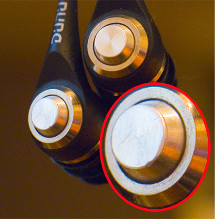

   回家后,对EX01的做工再次进行了对比,滤网仍然成为EX01最薄弱的一个环节。手中3条入耳,分别是T10、MD33、EX01。在拆开耳塞套子的对比下,EX01显得有点寒酸。从材料上来说,T10和MD33都是金属网罩,而EX01却采用的类似“绸缎”一样的材料。其余两个耳塞的滤网感觉是很牢固的固定在耳塞前端。而EX01的滤网很明显是粘上去的,而且沾合的时候还无法对准圆心。上图给大家看看。
从下图大家可以清楚看到EX01的滤网偏离圆心,留出一条新月一样的边缘
   我个人觉得单从做工和设计上来说,T10是3副耳塞当中相对出色的一条,达音科的确应该吸取其他厂家的长处,让自己的产品更优秀。包装上也是T10的比较好。它使用了强度较高的硬纸,包装盒子不但精美而且不容易变形。
