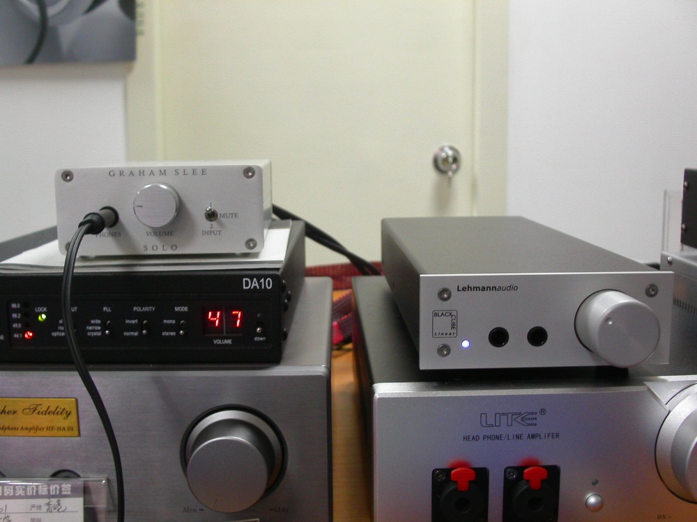

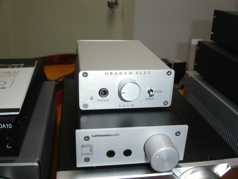

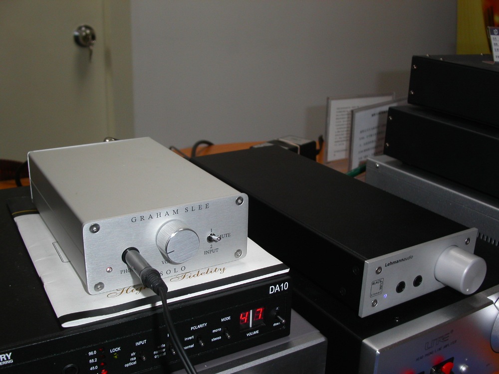

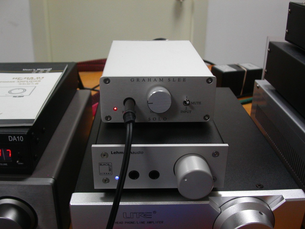

看看吧,哇,也是小L啊,身体比较长,比SOLO长很多,但既不高也不宽,与小朋友SOLO放在一起你就能对比出大小了。做工要比SOLO强一个档次了,真的是好多了,不管是看上去还是摸上去都能够感受到HIFI制品的高级感,绝对不是AV制品,处处体现严谨的工艺。前面板打着品牌和型号,两个耳机插座,手感不错的,旁边的音量选扭又长又大,很适合手指粗大的洋人使用,需要特别指出的是小猪和偶都对LEHMANN的电位器手感表示相当满意,比SOLO的要好,肯定地!我又习惯地要动手打开,小白及时制止:不能开!这次只好光看外表不看里面了,不过我在网上看到过LEHMANN的内部做工,相当整齐漂亮!

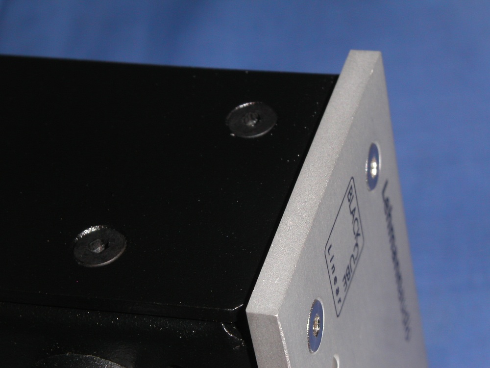

现在很少有看到厂家把前面板做成有棱有角的形式了,LEHMANN竟然就是这样的,不过还好,不是很厚,而且是打磨过的,不会划伤用家。

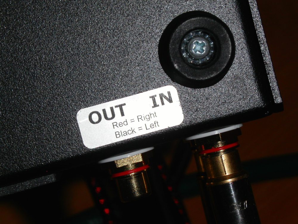

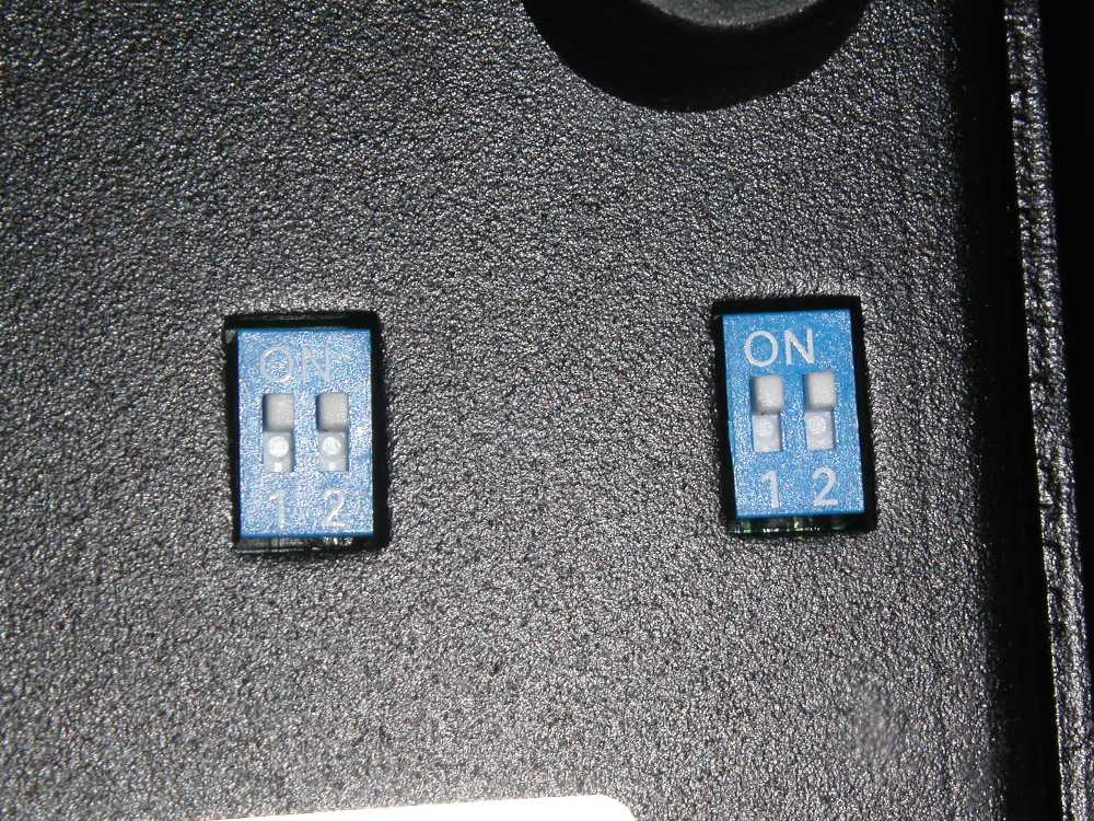

我翻到底部,CN!切饱了,原来RCA的说明在底面上,一组输入一组输出,就贴了张MARK来告知,阿拉觉得太寒蝉了,像实验机,完成度不高!批评一下。旁边的兰色开关是干什么的呢?是调节音量增益的,具体 则么调?请看下图!

很详细吧,一看就知道了,旁边的耳机图表示左边一个耳孔,插了,前级就静音。是的,来慢能做前级的,素质如何?抱歉,没有拿回家。

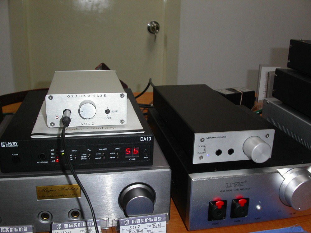

好了,谈谈声音的特点吧,场地在小白的店里,转盘是UCD-100,解码是DA10,耳机是我带去的自用HD580,我还带去了试听SOLO时的一些唱片,这样对比起来比较方便。现在我就把当时在小白店里对比试听做的笔记摘录出来,听感可能不全面,毕竟只有几个小时,但绝对真实可靠!

最后,我摸摸两台机器,SOLO一点也不热,而LEHMANN已经能明显感觉到温度的差异,前面板也是温的,这时小白坦言道:LEHMANN其实是纯甲类输出制作,需要热身的。而且越开越好声,越热越好声。
