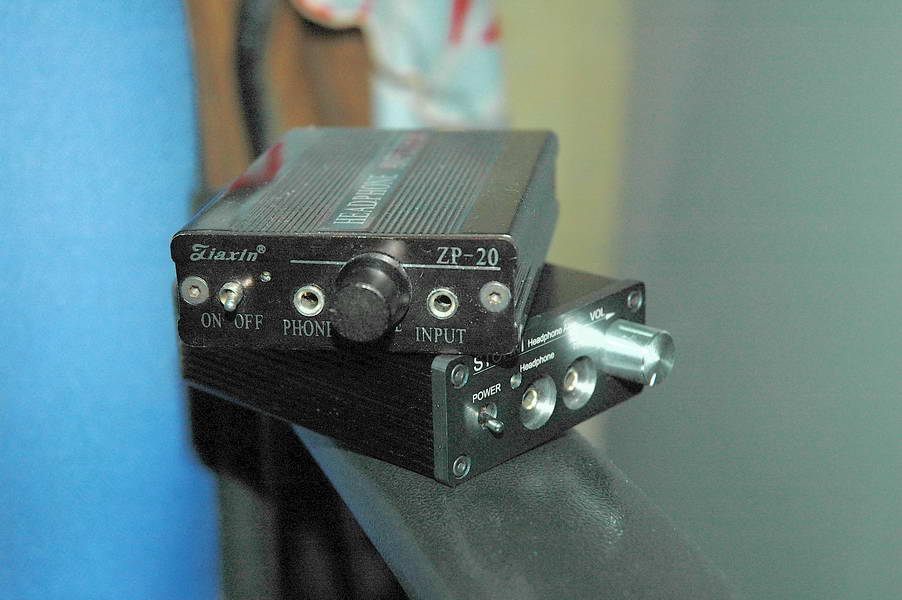

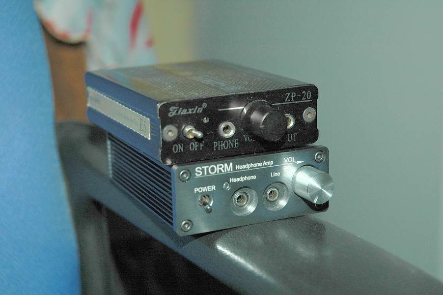

第二回合 STB4 vs ZP20es
1,arrau,chopin夜曲 stb4:高频泛音丰富,按键细节丰富。整体感觉空灵。Zp20es,相比几乎是截断的高频,延伸差许多。但低频的氛围感,腔体的共鸣感更好。
2,mozzart小夜曲 stb4:小提琴齐奏的质感,泛音都非常出色,声场的非常宽,有点空旷的场地听音乐的感觉。Zp20es,声场感觉会小一圈,但厅堂感更好。得益于低频量更多,整体包围感更好。
3,fim five song birds stb4,曲3,细节的优势能听出歌手的演唱技巧。曲4,更好的分析力,定位和声场都不错。Zp20es,曲3,歌手添到脸上的感觉,高频明显弱化。曲4,jazz的氛围感处理的很好,黑人女声也更为感人。
总结下,stb4优秀的解析力和声场宽度,对比zp20有着更好的细节,和高频表现,细腻相比甚至有些华丽(我个人一直觉得stb4是比较忠实的器材,比较直白)而zp20es的低频厚实,氛围好,爵士现场包围感非常好,声底温暖。
关于搭配er4,我觉得如果你喜欢er4的特点被发挥到极致,那stb4更合适,而如果你想调出更平衡些的声音,zp20es更合适。(zp20听的比较少,希望fox兄能补充些)

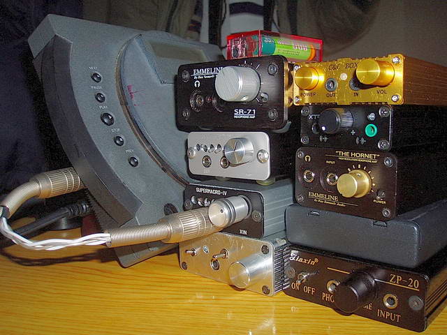

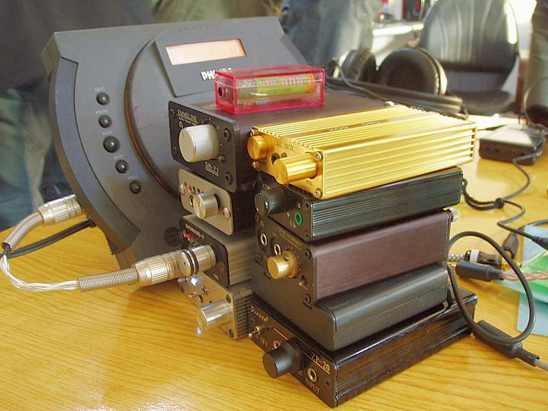

 楼主| 发表于 2007-3-23 15:27:35 | 显示全部楼层
转2个图,上次聚会时候的图
叠罗汉的最后那张我仔细说下:从左到右,从上往下分别是
supermicro4(塑料,7号电池,体积小的惊人)
sr71
supermacro4低压版
supermacro4高压版
僵尸v9pro
c&cbox
tombox
hornet
zp20
