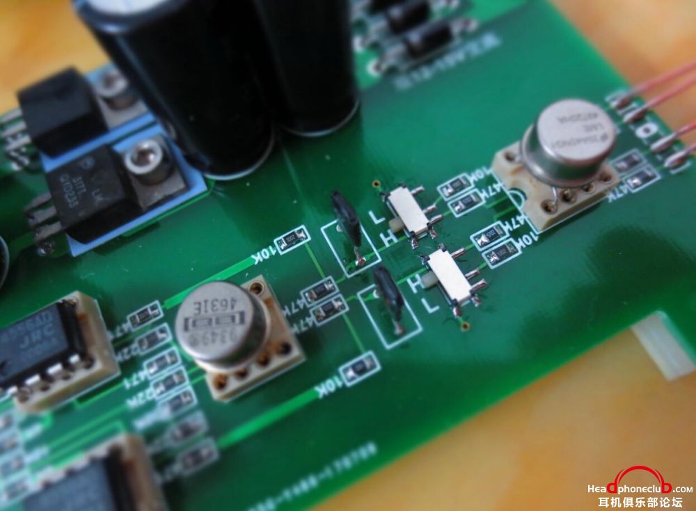

        长久以来,耳机烧友惯性认为对耳机的平衡驱动必须要4线这种模式,即L+/L-/R+/R-,起码在没有遇到CORDA之前我也是这样认为了。
        然而这个认识就这样生生的被CORDA的设计者打破了,没错,L+减去L-等于2L,但是,假如把L-和R-这2条线并在一起即L-/R-,然后,让Lout输出L+/R-,于是(L+/R-)减去(L-/R-)等于2L  !!!!
       这其中的关键在于让L/R声道同时混合另一声道的反相信号,在耳机上面抵消声道串扰。(电路盲请无视我以上所说)
        然后就很简单了,这就是CORDA的主动平衡驱动耳机电路。

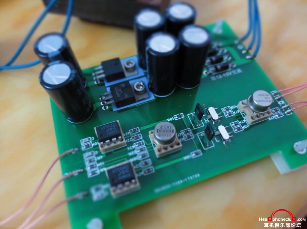

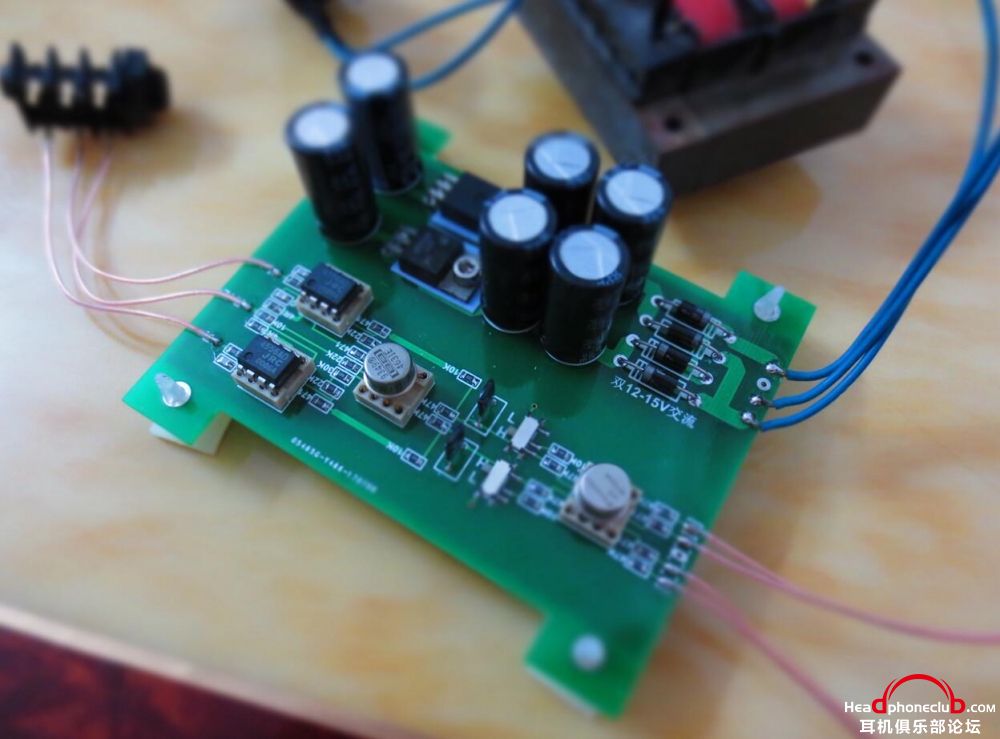

       CORDA用这个电路模式设计了三款耳放,2K价位的Stepdance2 便携耳放,小台式3K价位的Jazz,还有1W3价位的Symphony解码耳放一体机,大同小异,主体思路是一致的,驱动电路略有不同,Stepdance2用的是纯运放和电池供电
       为了探究这个电路是否真的有平衡驱动的效果,我在Stepdance2的基础上画了个小板子,抛弃了原设计略鸡肋的数控音量和电荷泵电源,在输入级增加缓冲器(Stepdance2只能接低阻抗音源),直接用变压器供电了
       用示波器测试了输出信号,证实德国佬的设计确实是正确的,这个电路对于耳机确实是平衡驱动。
      测试用的耳机是K701,推出来声场不错,声音喜耳,低频驱动力稍欠缺(运放输出的通病)

       上图是正经事
