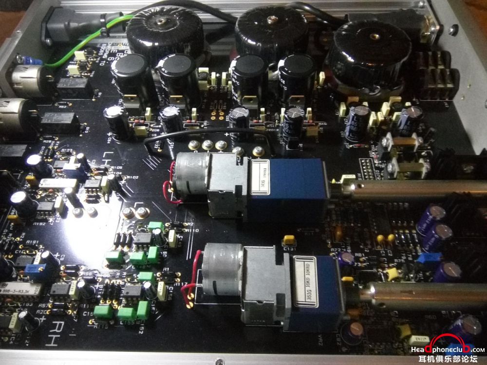

如题,初来贵坛不懂的地方很多。
感觉一些高端机的各种资料非常少,云山雾罩滴赶脚···
大概是DIY入门的缘故,一直对各种器材的内部设计框架、元件搭配很感兴趣,购机时找不到内部图,摸石头过河深受其苦
最近刚好入手了和弦4000前级,由于是二手必定是要开机查看的···顺道照了一些图片发上来,抛砖引玉来着
打开顶盖的内部图,俺只发图不说话啦···这级别的机器也早超过了俺能评论的范畴来着,欢迎各位朋友、前辈、大神们补充
IMG_20180615_201211.jpg 上面的那块板应该是信号输入、选择的线路,下面还有块一模一样的,应该是每声道一块,
由于顶部要装灯有孔,有点小积灰了···这么的厚铝机箱按前级的功耗,还要在顶盖开孔···这一条挺无语来着。

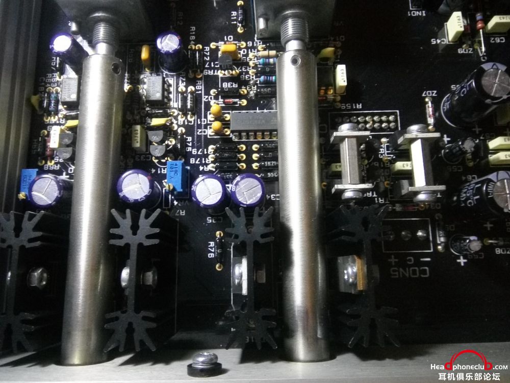

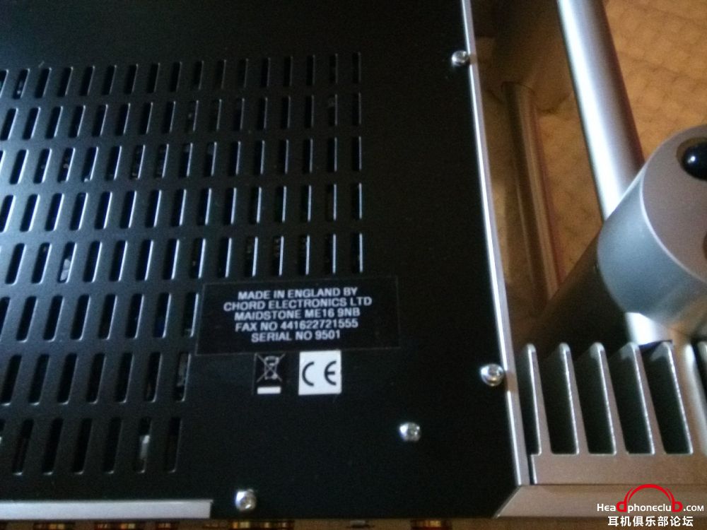

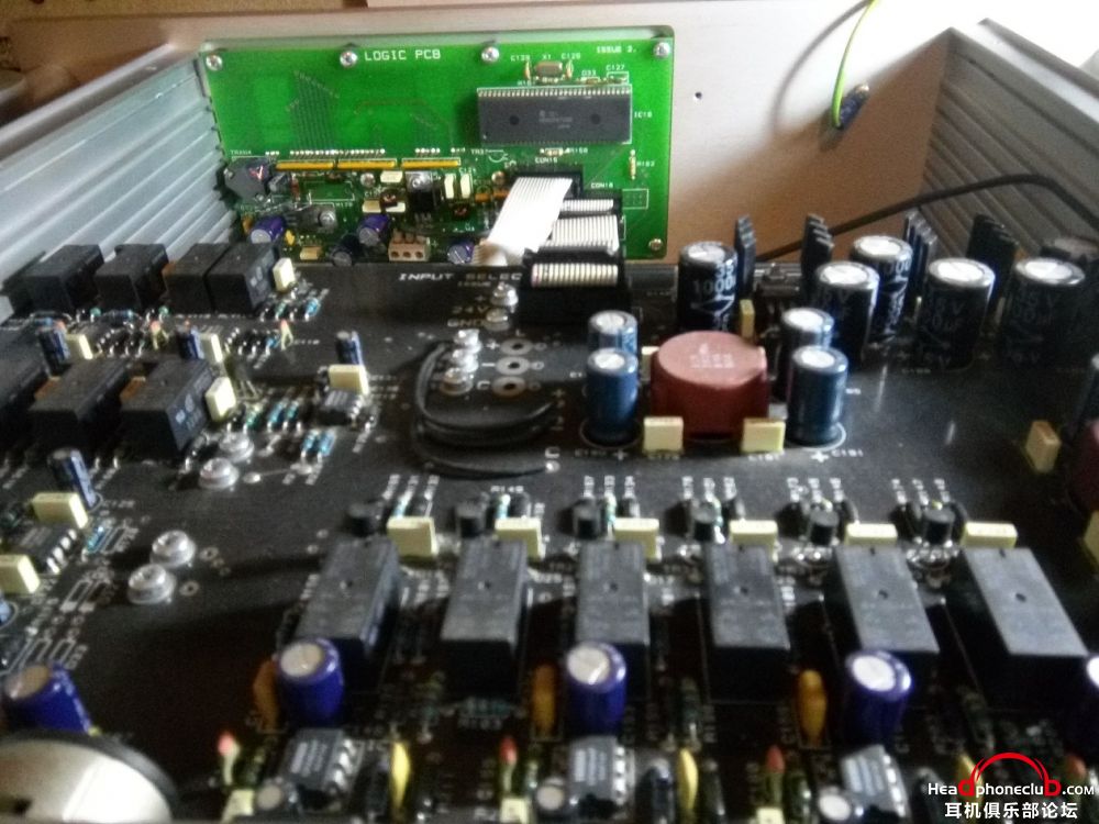

底板打开后的内部照。
说实话打开底板挺纠结来着,仔细观察这机器的避震是用四个加装的圆柱,不是那种直接固定在底板上的机脚,心想开不开对声音的影响应该不大,所以大着胆子开了

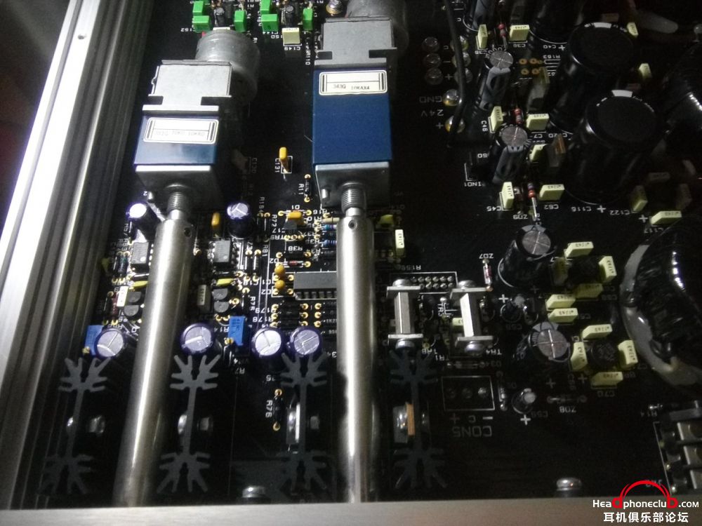

 楼主| 发表于 2018-8-17 23:10:03 | 显示全部楼层

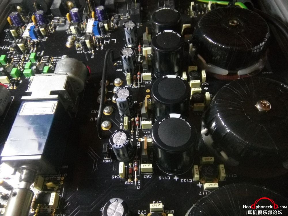

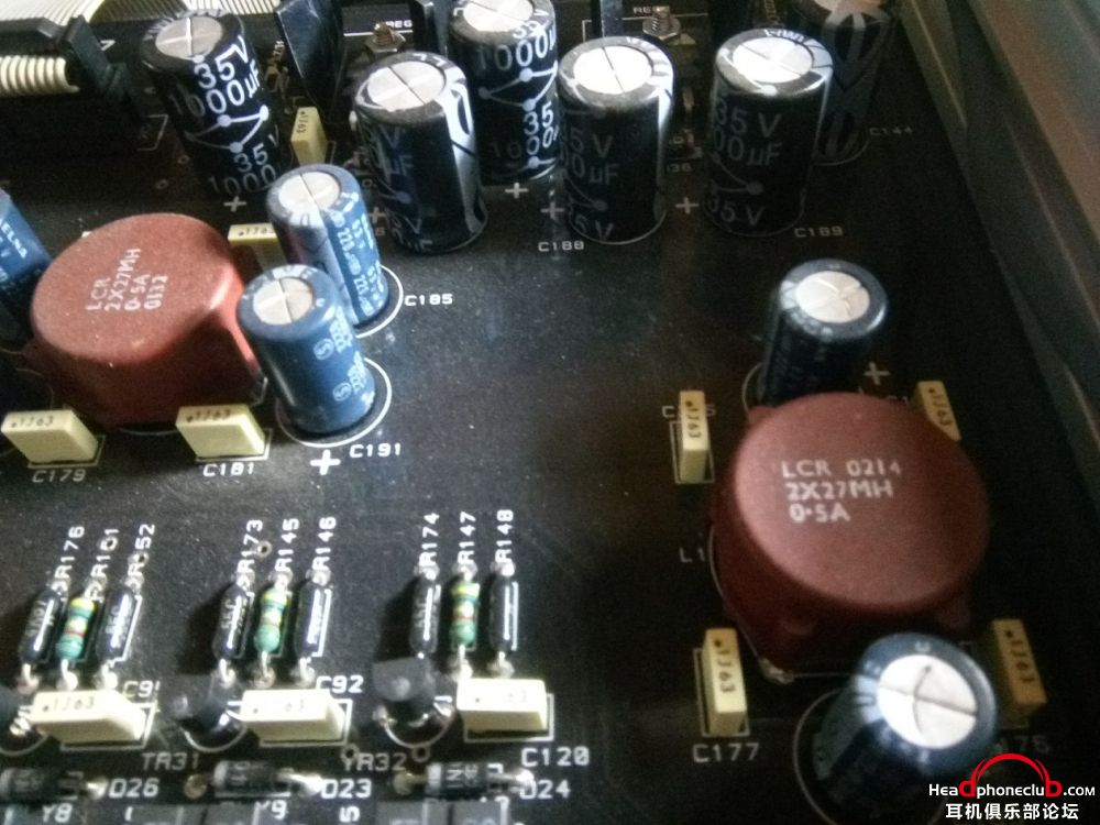

可以看出这机器的料都藏在底部,设计还是非常工整的,除了电源输入几乎没有飞线···电源部分是一组牛引出两个圆圆的双桥,再并四个小型汤姆逊,之后进稳压···挺别致的赶脚,印象中英国机器选料是能用小绝不用大来着。
值得一提的是这机器各块板的供电是用铜柱桥接的,固定、传输两不误---这英制的镀白(目测不懂不敢乱说镀啥)铜柱导电。力水可想而知 IMG_20180710_022321.jpg
中间的那几颗白螺丝后面就是导电的铜柱。

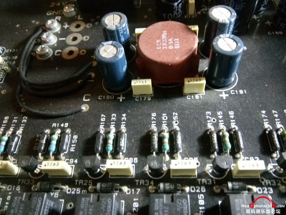

输出部分,5534的单运放,外围绿色威马,退藕是蓝色松下···看过不由得对这些普通元件好感倍增电阻不错,关键部位都是几元一个的汉高。

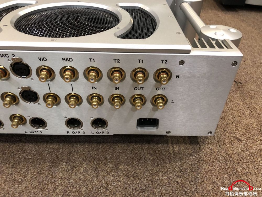

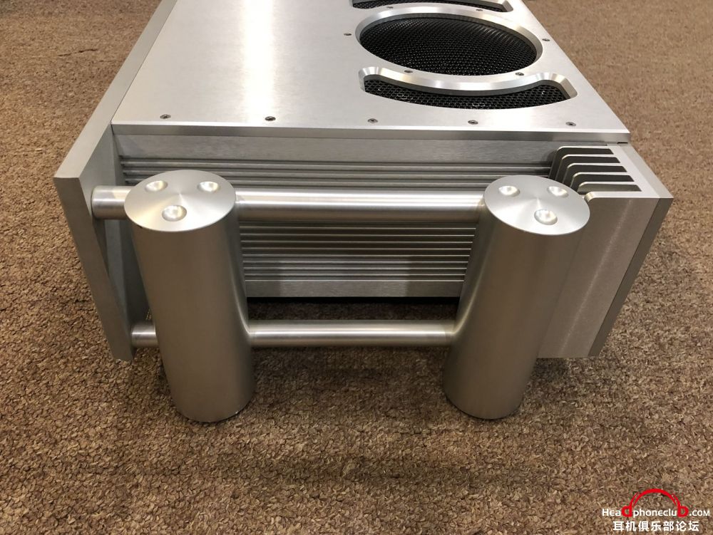

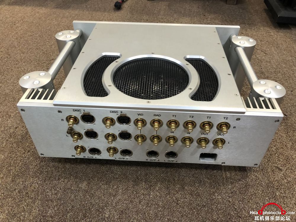

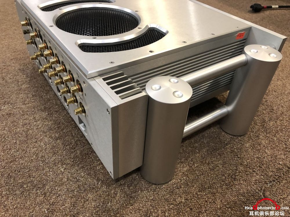

 楼主| 发表于 2018-8-17 23:20:33 | 显示全部楼层
