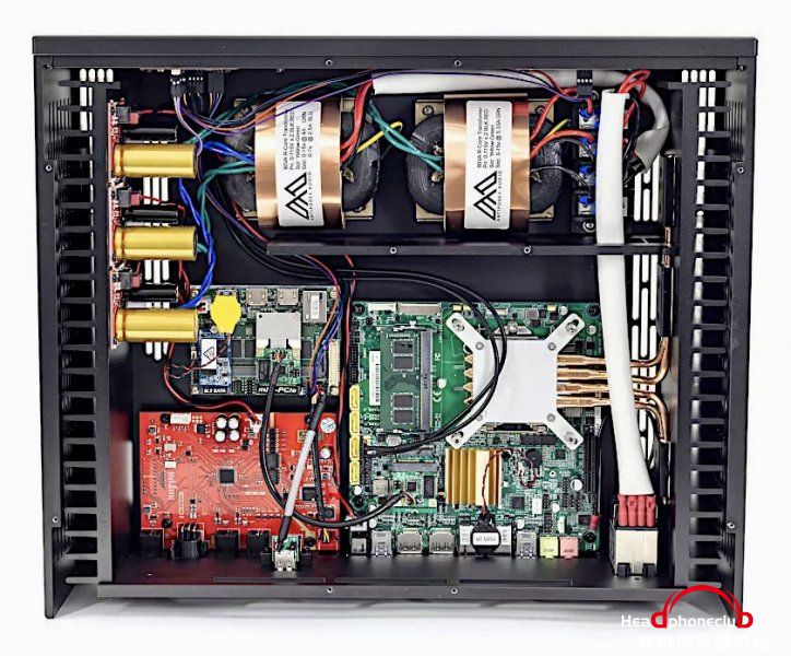

ANTIPODES K50,US$15,000
新西兰的旗舰数播。电源上下了料,两个牛,子模块都有独立供电,架构上是X86 PC计算+USB独立输出+USB转数字输出界面的模式。X86用的是市售的工业ITX主板配低压i7的U,16GB内存。USB独立输出模块看起来也是成品的板子,因为我看到了上面有个其实没必要的RJ45网口,可能是走的是mini PCIE。红色的是USB转数字输出的界面,官方说用了OCXO,但是没看到恒温槽,可能在背面,还有WCK输出。因为布局的关系USB的音频输出是单独引了一根USB线到背后的I/O接口的。
个人看法,从厂家宣传的重点以及内部的布局来看,K50主打的是数字输出,而不是USB输出,WCK输出我觉得略噱头,接DCS还是专业解码?现在新兴的解码内置的时钟大多不差啊。USB输出用了接驳线,是不是会觉得有点尴尬呢?OS我没用过,只能猜是魔改Linux(据说现在还有点瑕疵),软件上么主要还是ROON和HQPLAYER,不过HQ的升频别指望能玩得太high。就是一台以数字输出为主的ROON CORE。(看懂了K50,再看其下级型号K40/K30就很容易懂了,然后作个揖,好刀法)
补充下这个机器renderer和server可以分开用。当然大多数用家都是一体使用的。我试听过roon下的表现,声音很端正,素质很好。目前仍不支持DLNA是个问题。  发表于 2021-11-13 12:29

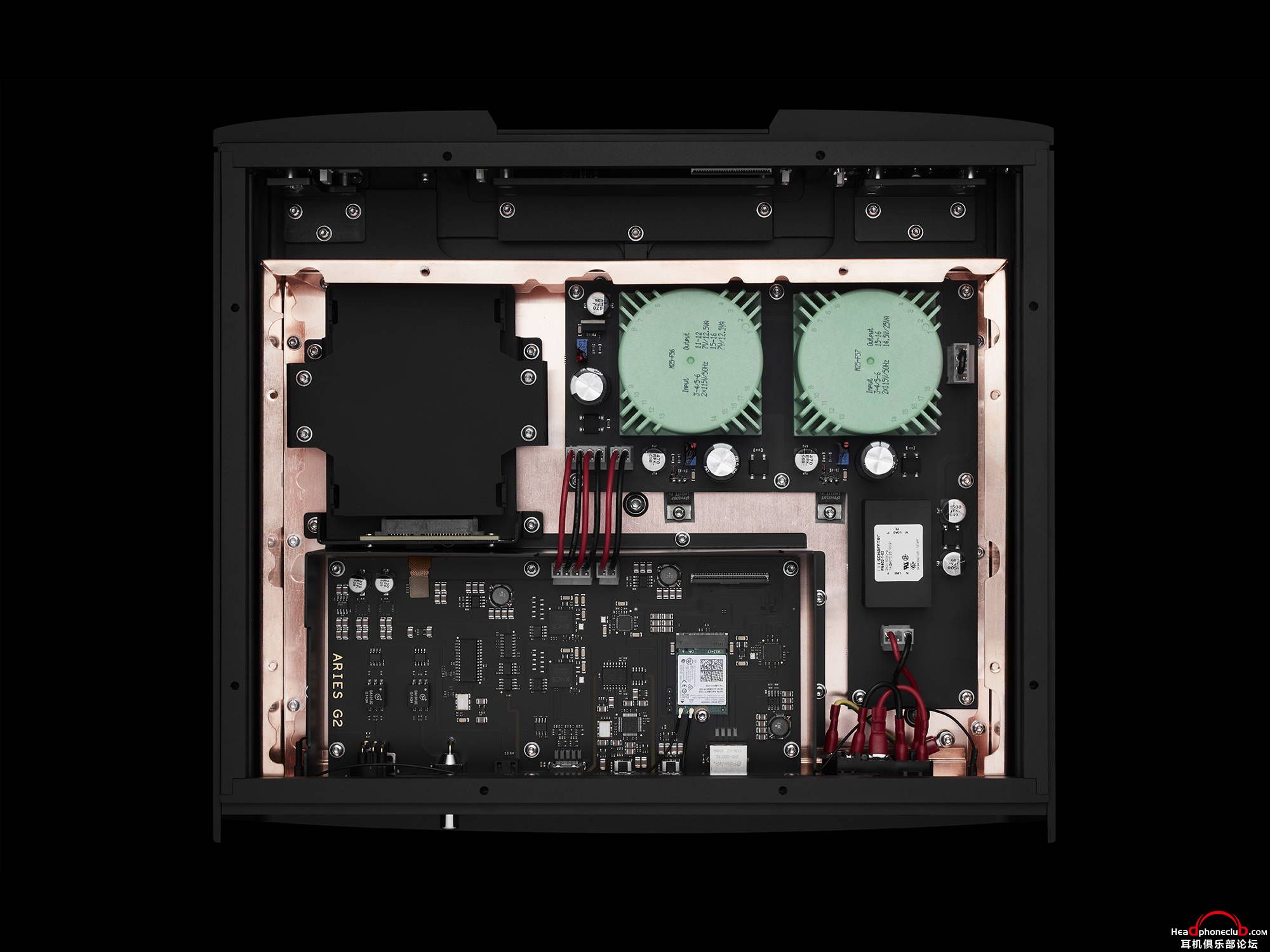

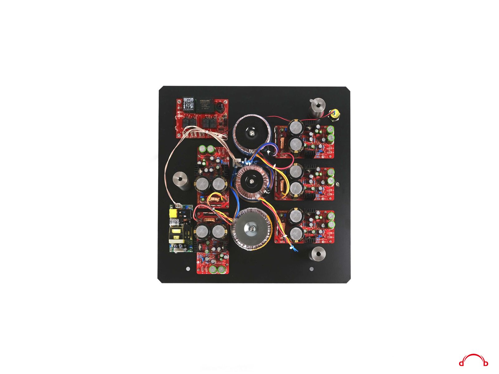

AURALIC白羊座G2.1,¥32,800
国货。盘点的所有转盘里唯一纯ARM架构的。主板是厂家自己设计的,所以所有线路,包括独立的USB输出和数字输出,都集中主板上。在这种高集成度下厂家在各子模块之间用了物理屏蔽用的电流隔离器。USB和数字输出各用一个120飞秒时钟。两个牛,子模块独立供电。应该是盘点的所有机型里,唯一有无线功能的,也是唯一用了铜屏蔽壳的。OS也是LINUX魔改的,软件是厂家自己开发的Lightning DS。
个人认为,纯ARM有利于降低噪音,这也是ROON啊HQ啊JPLAY为啥要把计算和输出端分开的原因之一,缺点就是性能弱鸡,要玩升频什么的……人家厂家贴心地推出了更贵的专业升频器(效果是不错)。无线是蛮方便的,LIGHTNING DS也是我用过除了ROON以外最方便的软件。他家的声音,大家基本有共识了吧?
声韵给我个人印象最深刻的是其很黑的声音背景,细节很丰富。好听不好听另说。声音确实纯净、黑底。  发表于 2021-11-13 12:30

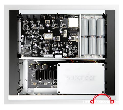

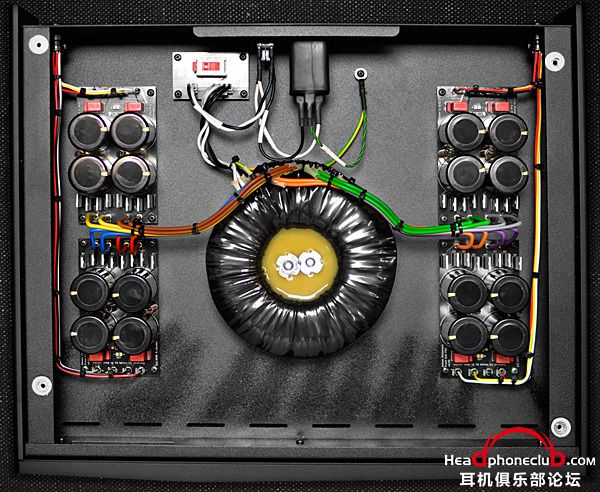

AURENDER W20SE,US$22,000
没啥好多说的,X86+SSD缓存+线性电源和锂电池供电。主板好像是定制的,盘点里的X86独一家了吧。线电给X86部分供电,锂电池给音频输出部分供电。数字输出有OCXO,USB输出做了隔离。与W20最大的区别就是硬盘盒下面的线电了,其他一些算是小修小补小升级。
个人看法,可能是我的见识太少,这种部分电池供电我觉得就是噱头,不解决实际问题;也不是传统的铅酸电池,锂电池到底好不好听还是个大问号(反正我就没听到有铅酸电池宁静高信噪比的优点)。有高兼容性的时钟输入不错,但好像只能提高数字输出的质量。架构上AURENDER应该是所有盘点机型里最传统的。不支持ROON,自家的APP我觉得顶多算是勉强能用。
铅酸电瓶是真的好听。比较过18650锂电池组,不灵。  详情 回复 发表于 2021-11-12 17:53
棒子的这个是双层,下面还有一层  详情 回复 发表于 2021-11-12 15:57

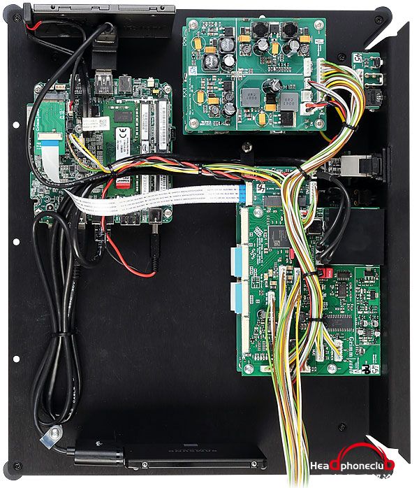

Grimm Audio MU1,US$10,500起
架构很简单,NUC上M.2转PCIE连到数字输出板。USB口是NUC上直接拉跟延长线到I/O,开关电源供电。
个人看法,架构真的太简单了,心思基本全在那块数字输出板上,一切是为了兼容自家的有源喇叭。应该没人会搭配非Grimm的系统吧?应该没吧?如果谁买MU1用来接USB解码,请务必告诉我!
这线飞的,还有转接头,太不HiFi了  发表于 2022-1-5 21:55
比较欣赏它的DSD转PCM和PCM升频还有音量调节功能。  详情 回复 发表于 2021-11-12 21:19

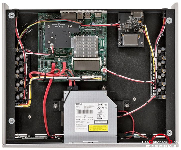

INNOS STATEMENT,US¥15,100起
大体上就是X86+独立USB输出模块的架构。厂家宣称主板是定制的,但其实就是超微的标准市售的ITX工控板,厂家表示拆掉了一些不必要但会引起噪音的元器件,这顶多算是魔改吧。另外还做了EMI屏蔽,肉眼可见内存条上是贴了铝箔之类的东西。主板上方印着厂家LOGO的PCB板没拆下来无法确定作用。厂家强调改了BIOS。USB和网口用了OCXO时钟,并且USB输出模块独立供电。英特尔4核N4200低压U+8G内存,其中4G作为内存播放,分体电源内是一个35瓦的环牛。魔改的Linux系统。
个人看法,厂家一门心思就是控制噪音,用了很多低压元器件,这是好事。缺点和声韵的白羊座一样,性能捉急,但按照美元价格来说,人家只有你的三分之一啊……抛开物料成本,开发成本你说是哪个更高?INNOS的价格已经和ANTIPODES K50持平,都能做ROON CORE,昂撒内斗,你选啥?

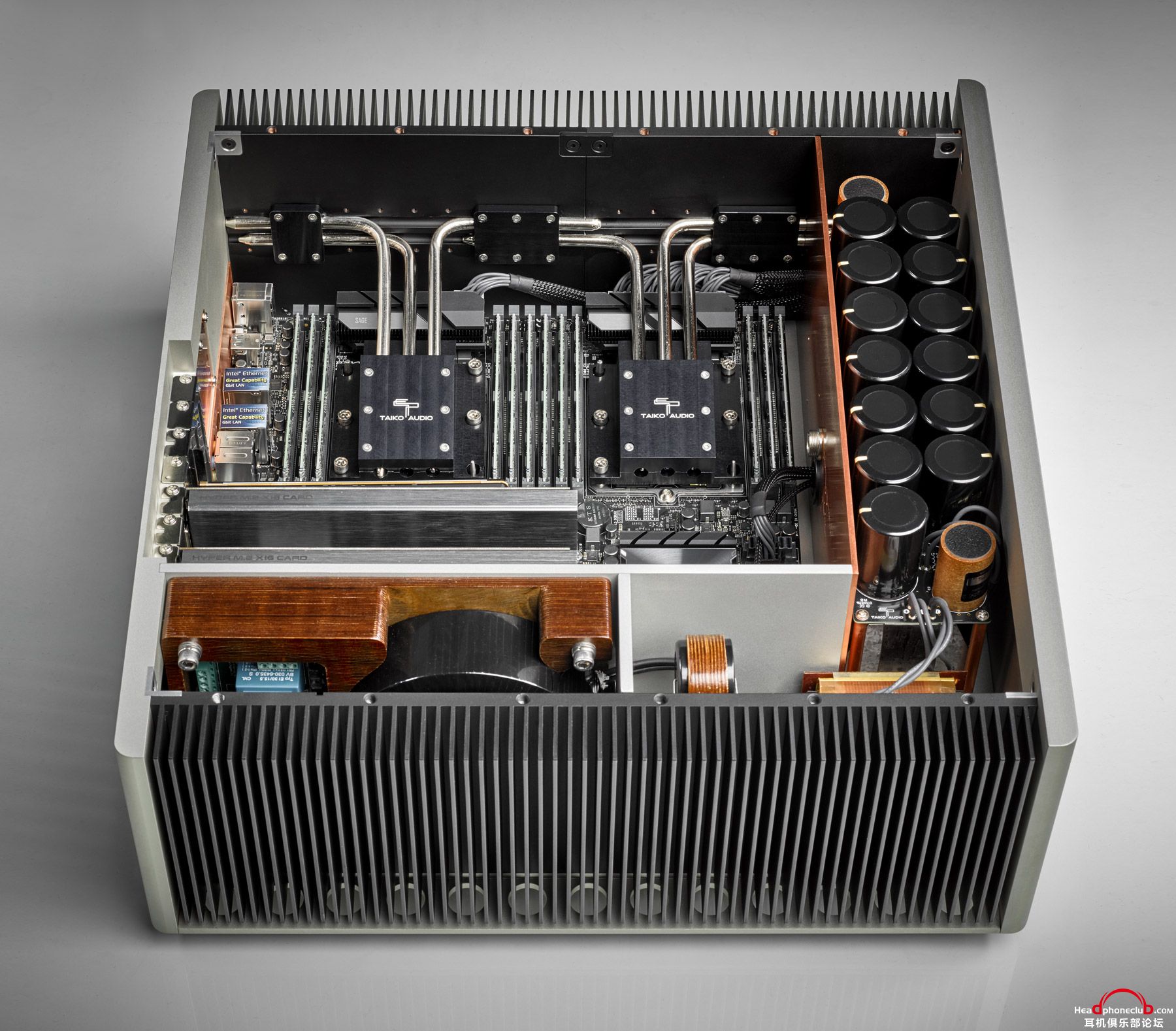

Taiko SGM Extreme,欧元24,000起
价格甩开其他竞品一大截。夸张的双CPU+服务器主板。主板看着像华硕的C621E,支持3647的U。厂家说是两颗英特尔XEON 10核处理器,那么每颗U的TDP就是85瓦。厂家宣称其被动散热能力有240瓦,那么极有可能CPU没有被限制频率。4GB一条的定制DIMM DDR4内存,用扩大内存颗粒物理间距的方式降低内存干扰吧。PCI-E的SSD。单个400瓦线性电源供电,要应付这两颗服务器U,70万uf滤波电容堪比大功率后级,而且还是杜兰、蒙多福之类的。好像还能加钱上独立的PCIE USB输出模块。系统是Win10 Enterprise精简版。
个人认为,与其说是什么数字转盘、音频设备,不如直接说是冲着顶配电脑去的,这夸张的堆料,玩扫雷肯定能破记录。都已经这价钱了,PCIE USB输出模块肯定要花钱上吧。可惜电源对付这俩CPU已经够呛,没法再上块3090什么的,否则打个游戏、看个HDR 4K小电影什么的……在大家都在琢磨怎么降低CPU产生的高频噪音,好家伙这位毅然而然上了两颗老大的X86服务器U,负负得正了属于是。HQ倒是有希望玩DSD512,否则这严重过剩的CPU性能我都不知道怎么用。(动手能力强的童鞋可以自己装机了,系统都是现成的,我都快把配置单写明白了)
这机器散热极好,很凉快。它用这么强劲的双CPU就是为了降低运行负载,从而保持低功耗,降低机器RFI和EMI。另外楼主,你忘记了超级的pink faun 2.16x ultimate,不逊色于SGM的设计。  详情 回复 发表于 2021-11-12 21:22
这个机器估计还是要降功率的,不然压不住热量可能  发表于 2021-11-12 16:00
自己装机是装不出sgm声音水平的。 首先外壳就拿不到,顶部开了几千个洞,用于改善干扰的。其次是定制的电容和牛,也是拿不到的,要么自己单独找伦达和杜兰买。最后是tas,也就是taiko自己写的播放软件,非sgm机器  详情 回复 发表于 2021-11-12 10:44
它可以用自己开发的独立usb卡输出,当然这个usb卡还要另外掏钱,我为此付了1600欧元  详情 回复 发表于 2021-11-12 10:18

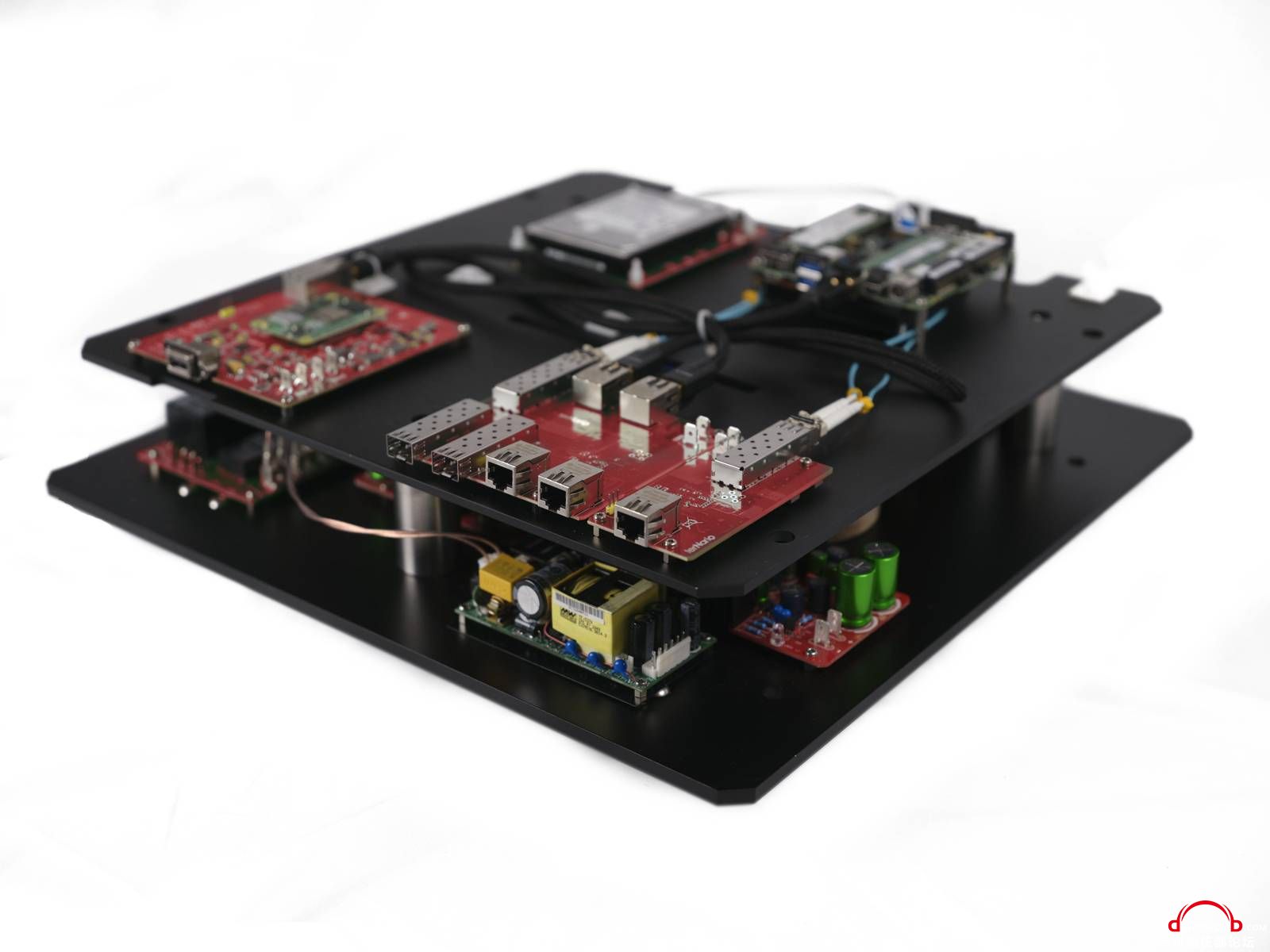

TNB,价格人类巨富自己说吧
架构和其他所有数播都不同。X86的NUC+交换机+树莓派NAA+USB输出。简单来说就是个内置网络交换机隔离的双机数播。交换机么,人类巨富的一款产品就是交换机,交换机有光口,看来是有光电隔离。一通操作下来就是告诉你用USB输出,理所当然也是独立的USB输出模块,据说有独立的时钟控制。还说有SSD做缓存。3个牛+1个开关电源,开关电源应该是给NUC供电的,其他子模块用的是牛。系统么,依旧魔改Linux。
个人看法,第一个给你把网络隔离的双机模式做成一台成品机的,玩架构不玩性能,说到底还是想尽量隔离。把这台机器和声韵白羊座G2.1、SGME放在一起对比就很有意思了,可以说就是三者是设计者完全不同思路各自的极端做法。
