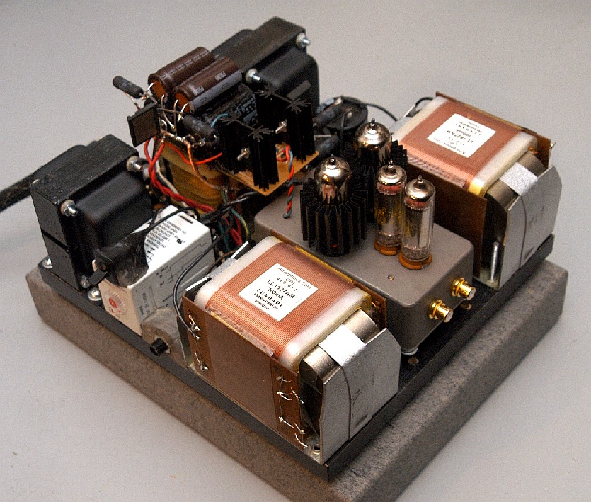

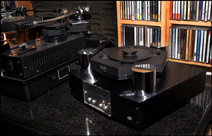

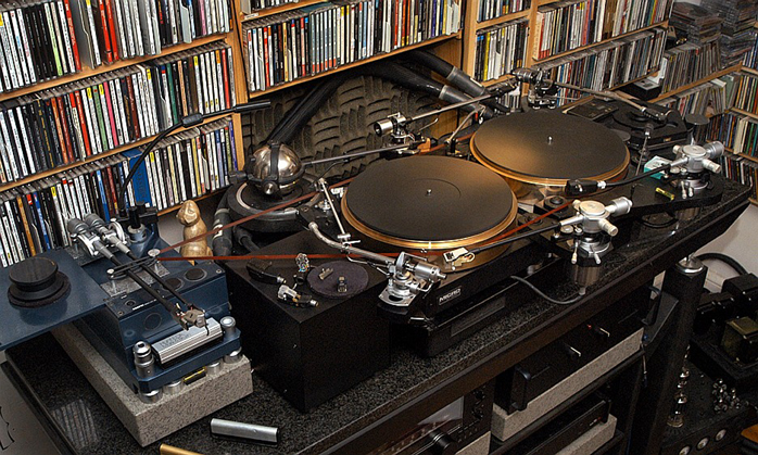

让我想起了romy the cat,一个思维,言语都非常锋利的家伙
他用的器材是这些
偶尔看到他说到耳机,对于Audio-Technica ATH-W1000,他用他一贯尖酸刻薄的口气开骂,说什么耳机酷刑云云
然后说唯一“sounds right” for me的耳机是ATH-40fs,更有甚者,他准备4到5付以备坏了后替换。
赫赫,说个故事,别当真

这个....那个....
都是些什么器材啊
4242
发表于 2008-9-27 13:30:07 | 显示全部楼层
那个金色的是Lavry的顶级解码器GOLD. 这个认识.
