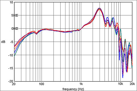

关于耳机的测试问题,STEREOPHILE上曾经有一篇有益的文章,有心者可以一读. 作者做了实际的测试和对比分析. 在文章末尾他的总结词如下:
All told, measuring headphones is a challenge very different from measuring loudspeakers, but it encompasses at least as many mysteries. Much of a headphone's sound quality clearly resides in its frequency response, but what that response should look like remains unclear. I'm hoping that amassing measurements and comparing them with subjective assessments will eventually bring enlightenment.
(测试耳机是一件与测试喇叭非常不同的事. 但两件事都包含着许多神秘之处. 耳机的音质很大程度上决定于频响,但耳机的频响究竟应该看待至今仍未清楚解决. 我希望更多的测试结果,以及客观测试与主观听感评价的对比,能最终带给我们光明.)
作者做的频响测试里,有一个颇能说明问题. 这是对同一副HD650所做的5次频响测试的结果. 同一设备,同一副耳机,但区别是每次做的时候假人头的耳廓都被重新安置过. 可以看到出来的结果就误差很大. 每次都不同. 可以想象的是,同一套测试系统,同一只耳机,5次出来的结果都如此不同,那么不同的厂家使用不同的假人头系统,测试出来的结果,就偏离更大了!
事实上作为耳机发烧友大家都晓得,耳机戴在头上,耳罩新一些,硬一些,或软一些,戴得高一些,低一些,紧一些,松一些,声音都是不同的,反映到频响测试结果里,就是每次测的差异非常明显. 这是耳机频响测试一个独特的难题.

再看一下,这是美国HEADROOM公司用它们的测试设备对HD650做的频响测试. 你和上面STEREOPHILE杂志作者做的测试比比看,一致吗? 可以说根本南辕北辙! 是HEADROOM公司测试乱做? 还是STEREOPHILE作者在乱做测试? 都不是,就是因为耳机的频响测试,可变因素太多,无法统一! ! 这个无法统一的程度有多严重,请形象直观地比较两张HD650的频响测试结果!
至此,这就是我要说的完整意思.

发表于 2008-9-27 17:51:00 | 显示全部楼层
上面两幅图的总体走势规律有基本相同的地方,
不同的地方在于第一幅在2000HZ的上盘整体都DB提升了~~
4242
发表于 2008-9-27 17:53:02 | 显示全部楼层
我也不明白为什么3K那个峰到了HEADROOM的测试结果里就没有了. 从主观听感上讲,我觉得HD650在这个频段应该有这个峰.
251
发表于 2008-9-27 17:53:17 | 显示全部楼层
2000-3000HZ段,是人耳比较敏感的段位,影响明亮度的~~
让我选择的话,我觉得下面一幅要接近实际听感
251

4242
发表于 2008-9-27 17:58:00 | 显示全部楼层
其实你在HEADROOM的曲线里也看得到在3K左右有个小突起,但问题是整个高低频的"势头"不同. STEREOPHILE测试里3K-10K的高频能量要强,而HEADROOM测试里,却是从低到高一路往下走,高频能量愈减. 不好理解原因.
