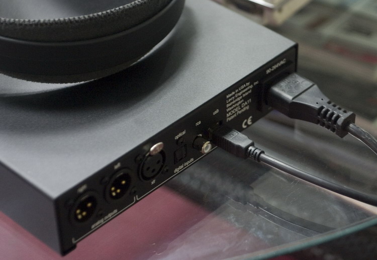

 楼主| 发表于 2009-2-25 12:15:34 | 显示全部楼层
听感不出,先给大家看图.

发表于 2009-2-25 12:29:18 | 显示全部楼层
这台DAC昨天已与朋友试了, 价格原来比Dac10贵3千多元, 但分析力明显比DAC10好, 那两个调整音场的调控制确有特色. 也很方便, 接驳的音源是pioneer dvd player, 试播的CD是日本版的天空之城原声大碟, 出来的音色不错, 不觉有太多音染. 很自然清爽.
但原来没现货的, 要订购才成, 所以朋友下订金算了.
但发现有以下事项.
Dac11的Headphone out 直出也有很好的效果
用rca输出比光纤输出的音质更自然一些
这机的音量放大虽有52级, 但一般接到耳扩上也要调至45级, 因此本身的放大效率不是高.
如这台机可接i-link会很吸引, 可惜没有提供, 只有USB埠
另外, 亦发现pioneer dvd机的cd播放原来也不错

 楼主| 发表于 2009-2-25 12:33:47 | 显示全部楼层
DA10和DA11的音量都是56级. 即从0开到56.
注意DA10和DA11后面接耳放,通常要把输出电平开得较高,比如40以上,但外接后级放大器或有源喇叭时,要开得很小! 否则极易损坏喇叭. 甚至只开到1,已有不小的声音. 如果不当心在调到40时去接后级,多半是摧毁喇叭的后果. 表现和接耳放是完全不同的. 千万注意.
cwilson说得没错,DA11的声音与DA10是有着差别的,并不等同. 可见Dan Lavry确实在DA11的内部音频方面做了一些"小动作". 包括背后音频输出和耳机口,都有音质的差别.
[ 本帖最后由 小白 于 2009-2-25 12:43 编辑 ]

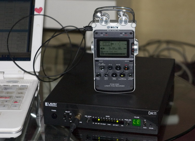

 楼主| 发表于 2009-2-25 13:27:40 | 显示全部楼层
除了把DA11用USB方式连接笔记本电脑试听之外,我还把近期热门的SONY PCM-D50通过光纤输出方式接入DA11试听.
大家可猜测一下,连笔记本电脑听,和连D50听,播放同一首曲目,哪个音质会占上风,还是基本平手?
PS: 虽然D50的底面是圆弧型的,但还是不难把它直立起来 ... 因为它厚嘛.

发表于 2009-2-25 13:31:01 | 显示全部楼层
肯定d50好。

发表于 2009-2-25 13:33:59 | 显示全部楼层
不一定哦

发表于 2009-2-25 13:34:42 | 显示全部楼层
D50
