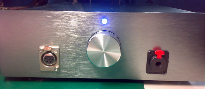

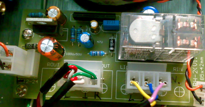

和原来的配置上稍有差别,
主要改进了几点:
1每声道的电源牛右原来的20瓦增大到30瓦(输出双18V交流)
2电源退偶用了KZ电解+西门子0.22U/63V薄膜
3内部连线一共三种(美国双芯屏蔽线输入/鬼子音频电缆剥出的1.25平方毫米多股纯铜线用于220输入/其他的都用
   鬼子音频电缆剥出的0.25平方毫米的多股纯铜线)
4各组件板之间全部用铜制接插件,
512
2008-9-25

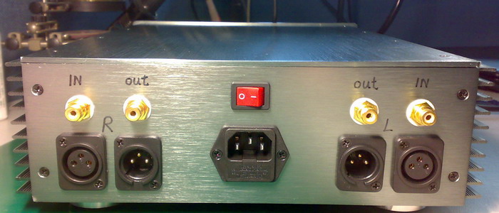

 楼主| 发表于 2009-5-21 19:58:29 | 显示全部楼层
回复 3# 的帖子
呵呵,这是我组装的,声音如何我倒想让小白等大大帮我听下看,
板子竖着放是因为此机箱的尺寸原因,
建议自己有动手能力的朋友见到此放大板不要放过!此放大板的原机型号是FR-882(品牌是Leitch)资料网上大把的有(http://www.broadcaststore.com/store/model_detail.cfm?id=13864),原机是用在电视台播出机房里的音频部分的!
