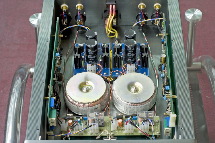

 楼主| 发表于 2009-5-22 17:25:32 | 显示全部楼层
等下发出:
顺风571187165614,四芯卡侬平衡耳机线(适合于HD580/600/650)也在纸箱内。

尽量先开机一会再听,因为里面的电容都是新的,昨天刚开机时的声音听的我下一跳(根本不能入耳),10-20分钟后就基本正常了,昨天此耳放一共连续工作了7个多小时,

这耳放的声音还是很不错的,但推低阻耳机时显得信噪比存在问题. 我试了多副耳机,32欧姆的GRADO和25欧姆的DENON,它都不能OK,主要是存在明显的底噪,这种沙沙底噪和音量无关,即使音量关到最小,或把输入端信号线拔掉,也不行,照样是这底噪,同时如把音量逐渐加大,此底噪基本不加大,但音量调到接近最大时,底噪向左偏,即左声道底噪迅速加大.
K701那样62欧姆的耳机,它就基本没问题了. 中高阻耳机更没问题. 但歌德,铁三角,天龙,这三个40欧姆以下阻抗的低阻耳机,不行.
另外平衡耳机口也有问题,我不知道是机器内部问题还是那根平衡耳机线的问题,总之HD650接上去后声音往中间挤,几乎成了单声道. 我改日再试试.
