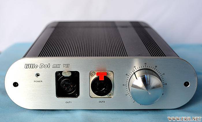

上周末深圳小聚,用杨老师的平衡二房MK 7同时推平衡和非平衡耳机,方便PK.................

1440
2003-2-22
发表于 2009-6-3 13:16:09 | 显示全部楼层
特别是同时推K701和平衡K702,差别真的很大。
