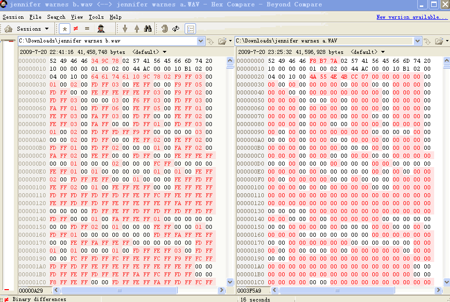

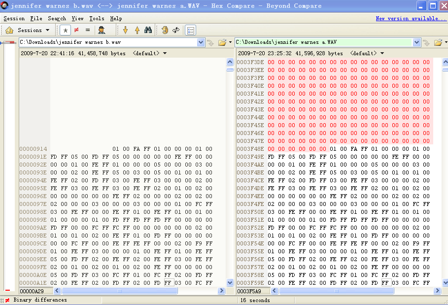

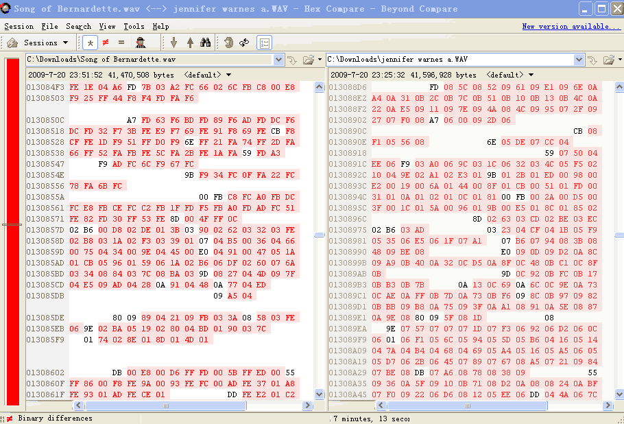

上图,红色是不同部分,白色是一样的,左边是字节位置,最左边的"difference bar"可以看到文件绝大部分都是一样的。
可以看到我自己抓轨attic版“蓝雨衣”同一首歌,和小白的A对比,基本就没有一样的地方,听感也没有什么一样的
开头
开头
结尾
结尾
之后一样
之后一样
A和自己抓轨
A和自己抓轨
