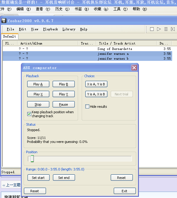

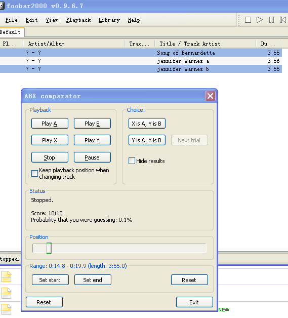

发表于 2009-7-29 21:52:10 | 显示全部楼层
原帖由 小白 于 2009-7-29 21:30 发表
我宁可多次再去手控录一段wav,录得尽量对齐(开头部分时间尽量对精确)而不是靠软件去编辑文件.
另,"一早说过"的原因能再说一遍吗?
用5分钟再做了两次ABX,一次是你原来的两端wav,一次是你的抓轨和我自己原版(attic版)抓轨的ABX。
都是100%没有错误。
你的是因为A、B之间有时差,取巧的办法,听完A、B之后,我只听X就能判断哪个是A、哪个是B。所以没有设置开始和结束位置。
我的抓轨和你的抓轨基本没有时差一样,属于的确音质差异比较大,对比时段是14.8秒到19.9秒,就5秒搞定,10次加上切换的时间也只是用了2分多钟
以上两次都没有作弊。
用对齐的两段ABX,可以排除时间差异的影响,音质肯定更为接近,但估计也就10分钟搞定,而且更有说服力。
