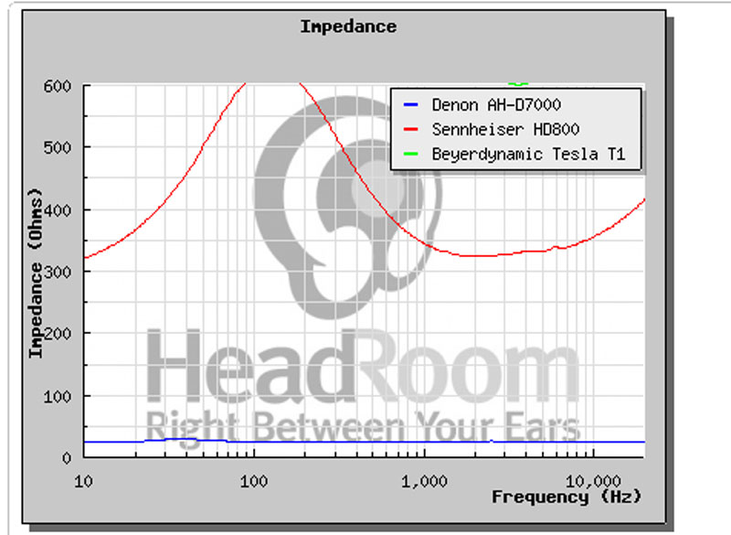

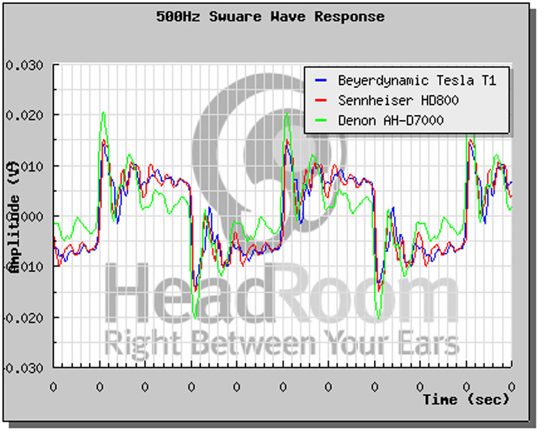

关于Q值,这个不好说或者说不好定量的说,动圈喇叭单元需要一个数值提供给后续的音箱设计,而且发展很成熟
耳机本身是个完成的系统,具体的所需阻尼怎样分配,达成,变数挺大,也包含厂家的理解,就像一台车,发动机,刹车系统需要和车体配合,商务车和运动车的表现也截然不同
极端的例子是静电,那玩意儿没安刹车,好在车体轻,出不了事
难推也不全是关乎阻尼的事,电流对磁场的扰动反过来作用于音圈造成的失真也是个大问题,喇叭对此有短路环等对策,耳机单元似乎还没见到
最后看看,d7000,hd800,T1的阻抗曲线和500Hz方波响应,不知你作何感想
