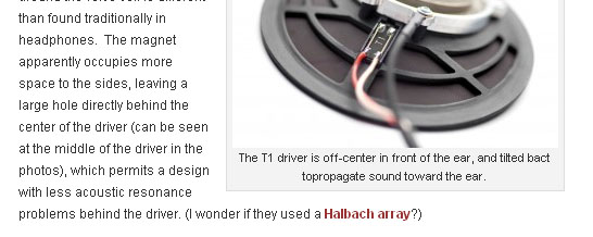

接著談T1
T1看起來是沒像HD800那麼"高科技"啦,不過在我看來,那其實是"很有古風"的高科技,像是TANNOY、Klipsch、JBL或甚至Lowther一樣的高科技 (笑)
總而言之,根本結構還是那套"高科技"的低音反射系統,Beyer需要做的其實很簡單,好馬配好鞍,用上性能更好的材料、更精密的計算、更強悍的單體
如果說森海賽爾、AKG慢慢轉向一種"低效率喇叭"的風格
那麼Beyer反而變本加厲的往"高效率喇叭"的一邊走去*
(我實在不曉得怎麼形容這樣的差別,總之這跟帳面的靈敏度,或甚至好推與否無關,純粹是一借喻)
T1的資料實際上比HD800還少....先從資料比較多的磁體談起好了
我如果沒猜錯的話,T1的確在磁體的設計上用了很新的東西:海爾貝克陣列,也只有這個東西的成熟度夠高到可以利用的地步,這點上Beyer應該是領先森海一皮沒問題,如果那張HD800的結構圖沒什麼問題的話,那HD800應該是採用單個強力的徑向極化磁鐵,以同樣品質的磁鐵為前提下,海爾貝克陣列形式的磁環磁束利用效率,大概會比單純徑向極化磁鐵高上30%左右
在這種高效率的磁體下,理論上振膜/音圈這個運動質量的整個行程會更加穩定、不光是"運動速度" = 高頻延伸,甚至"加速度" = 暫態反應 都能得到明顯的助益,換言之,更直接的聲音、更快速的反應與動態
接下來談振膜/偏置單體
這方面的資料真的是非常少,三明治振膜並不是什麼新鮮事,AKG就用很兇了,如果以我的印象而言,這種振膜優秀的地方可能是在於"抵抗力"強吧,不太容易因為不良的搭配,電力環境而使聲音濁掉/亂掉
如果當初T1發表會上那張圖是T1的振膜沒錯,形式看起來更接近純粹的軟半球單體....就剩下中心軟半球/懸邊(?)而已,振膜表面似乎也有特殊的阻尼塗布....看不出什麼門道,相對於環狀輻射器,軟半球是有它的好處在,看廠家的取決吧....
接下來一個資料更少,但更關鍵的問題是這樣的:對空間感營造的認知
看起來同樣都是斜置單體,但是根本動機可能天差地別,我自己也還在慢慢思考這點,先姑且提一下
HD800的偏置單體,從角度上,以及廠方文宣的一些暗示來看,主要目的是要製造出高低音輕微的時間延遲,以換取較自然的,接近近場監聽的聽感
T1則反之,"真正的"振膜直接面對耳道,另一方面負責補足低音量感的聲學障版卻是稍微有些角度的,如果我個人的期望沒錯的話
T1是想營造出一種不同於以往耳機的,效果更好的頭外定位/前方定位效果,這也是我個人最大的期望之一:假設一般耳機在這方面,像是臉貼著電腦螢幕(空間感)看棋盤(head stage,頭中舞台),我個人希望T1能把那個電腦螢幕拉遠一點.
那並不是單純靠前/靠後的問題.....反而像是如何透視的更遠更自然的問題
不管是KK還是HD800,終歸還是在同一平面上同步發聲的
但是T1這樣調整無疑具有一些全新的可能性,想到這實在很讓人興奮

原帖由 donthuang 于 2010-4-2 20:36 发表
接著談T1
總而言之,根本結構還是那套"高科技"的低音反射系統,Bey ...
T1使用了Halbach array ,这个说法是否出自此处http://www.headphone.com/rightbetweenyourears/?p=1411,但这里只是个猜测啊
虽然T1使用的Tesla技术我看来只是个用于宣传的名词,但那个磁体确实硕大,而且我也认同他的说法(关于使用强磁场的好处)
大多数的耳机单元,磁路似乎都很简单,这样看来,kk在很久前就做了比较超前的事情
耳机这麻雀虽小,应用的技术也从来没见过独创的(几乎全是从别处移植过来)但具体到每个案例,确实有他自己的“道”,也就是适当的折中,优化
和声音美学上的取舍
