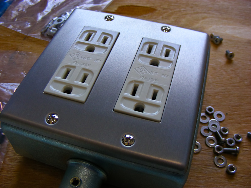

多数人家的房间墙插均为无地线式,一般少数房间里才有接地墙插,自家的虽然都是有地线式,但厨房、洗澡间、空调、、、等用电器工作时、会因为“共地”有时会带来“杂音”、整个建筑都是共地的,别处的杂迅也较容易串进音响系统。这就是有些朋友常说的、“系统都已经接地了、但效果不理想”的主要原因所在。搞好电及接地的处理、能够使你的器材音质升级许多许多、、、关键是用不了多少银子就能利杆儿见影儿!

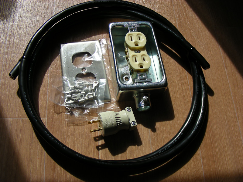

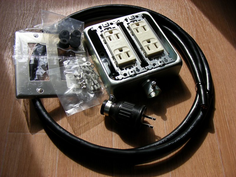

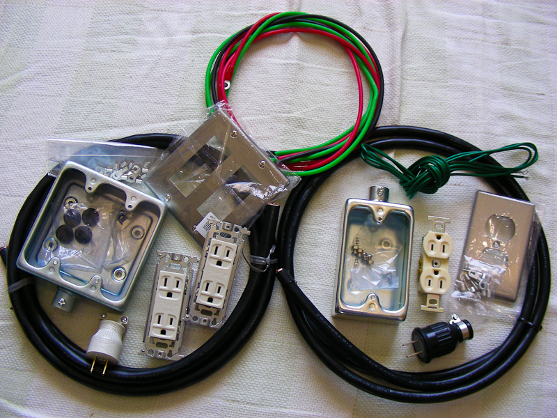

这次、断掉听音室内的共地、只利用原火、零线、换用2P插头、另连结地线。因此导出自制动力电源拖板的想法、让拖板另立门户接地、其他用电器材从此处拖板插3P插头、所用器材由此“共地”。没有地线的朋友、也可利用此法“共地”、效果颇为明显!

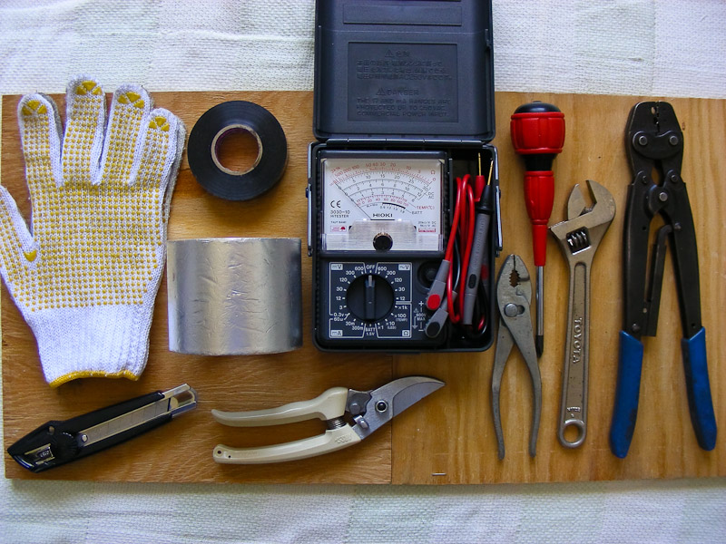

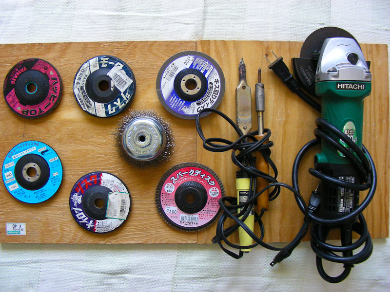

先上些材料、工具图片、、、

 楼主| 发表于 2010-5-15 18:08:35 | 显示全部楼层

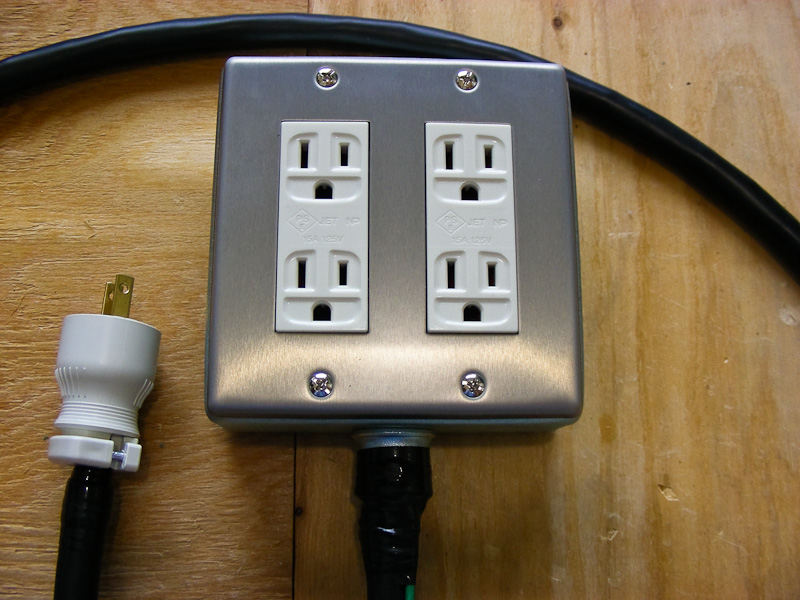

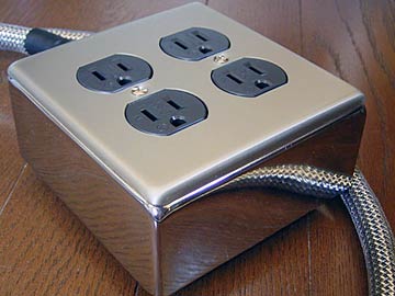

来张完成图片、、、
自己动手、丰衣足食、、因陋就简、关荣传统吗、、、不见得会比那些少则几百美刀、多则上千美刀的板子差!抛光、加装外层丝网、上热封胶套、、、外观就漂亮了、、也能卖上个好价钱阿!!
最下面的那张图是别人做的、抛光了、镜面一样!我试着抛了一会儿、、太费时间了、后来就停手了 有时间有毅力的朋友就自己抛吧、、、

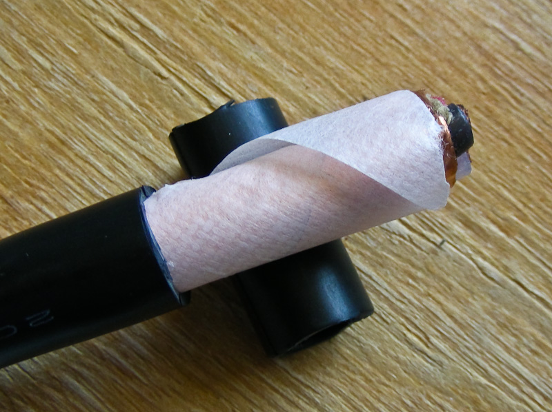

 楼主| 发表于 2010-5-15 18:08:42 | 显示全部楼层

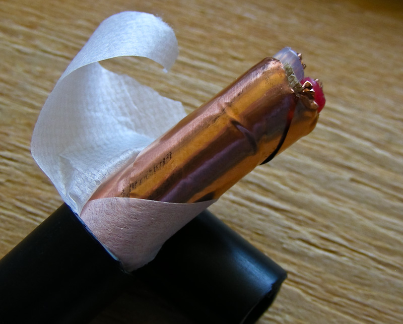

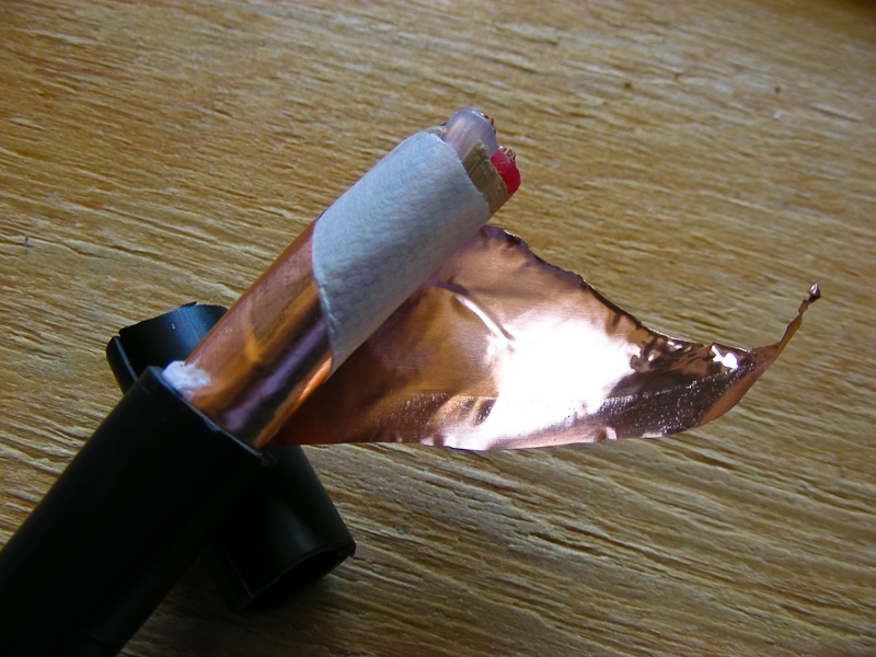

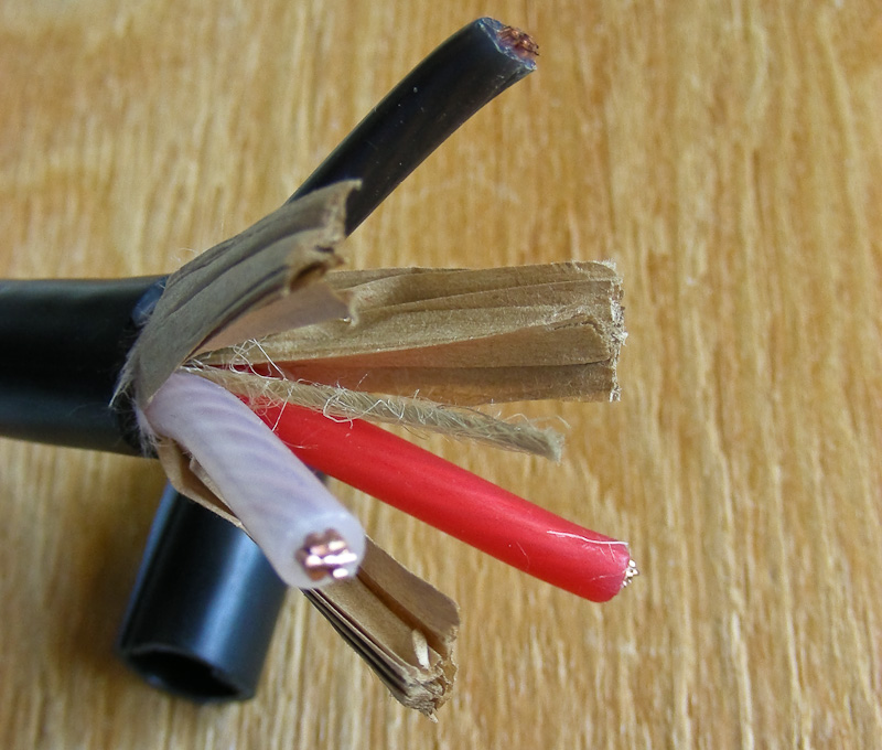

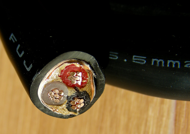

先让我们来看看动力线的内部结构。
这是日本著名的腾仓动力电缆,大多数的电器工厂、车间等内部配线均采用腾仓的产品。5.5平方的动力线、感觉比较硬、也比较重!用它作听音室的直通电缆是在好不过了。安全第一、必须选着有安全保障的材料!!!
拨开外皮、露出了第一曾白色无纺防震布、再拨下去就露出了紫铜色的屏蔽铜皮,可以说是0.1mm的紫铜皮而不是铜箔!此处注意戴好手套保护、避免割破手指。再拨下去又是一层白色无纺防震布、、、、再下去才露出吸震、电磁缓冲等材料。。。。里面的三根5.5平方铜线也展露眼前、、、、这三根线也是比较硬的。。。
[ 本帖最后由 kell 于 2010-5-15 20:33 编辑 ]

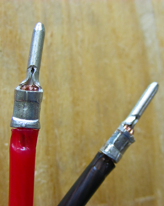

切掉地线端、、、压接线桩柱(5.5mm转2mm)
