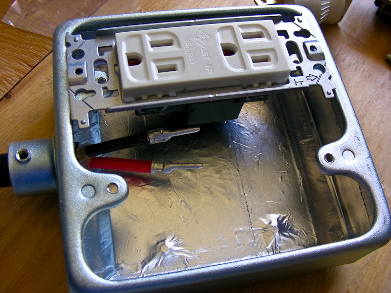

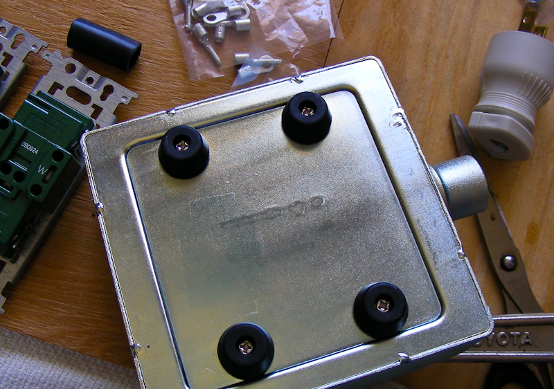

这是松下电工的工业用全金属屏蔽开关盒、价格在2500日元左右。你也可去找些其它的代用品、我寻找了多日、发现这盒子可以做音响电源托板、非常的安全!
按装避震橡胶钉脚(4个橡胶钉脚加不锈钢螺母螺钉才220日元)。
精细制作的话、就得用角磨机更换不同砂轮对盒体进行粗磨、细磨、精磨、抛光、、、、达到花8的要求。比较费时间和精力的、、、途中停工了。。。抱歉、、没有那份时间和精力啊~~~
然后盒内贴厚型铝胶带、厚型铅胶带加强防电磁辐射,有条件的朋友好可以往里填充金刚砂、铅粉和铸铁分,用树脂胶封闭,可以更好地吸收谐振。

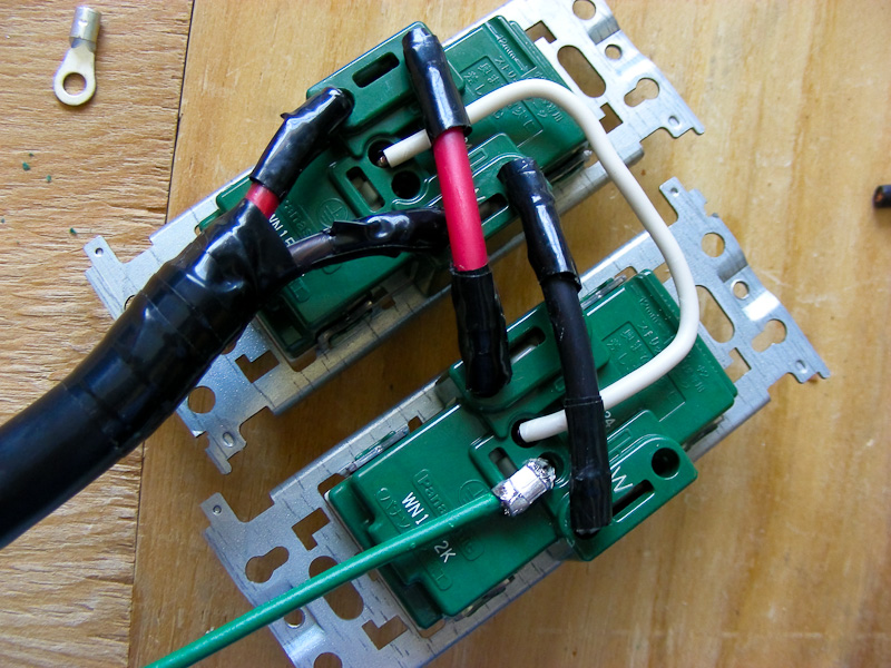

作托板子没有啥专业技术、只要你还记得中学时学过的、还懂得火、零、地线的关系、啥是并联、啥是串联、啥叫短路、啥叫绝缘,就可以动工了。

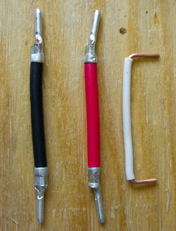

装压内部接线(5.5mm转2mm)、认真对待每一接点、插进连接。绿色的是公用地线(1.25mm),引出盒子外另接地即可(以后还要陆续介绍接地的事例)。
原先打算跑焊进行焊接各个连接部位,后来感觉比较麻烦、所以就改换冷压式连接了。不知道哪位“金耳朵”能听出来跑银焊与冷压连接的声音区别?
讲究一些的、可以用热封缩管(膜)来保护接点、看上去也顺眼些、、、、由于是放在盒子里面、面子活儿就免了~~~~

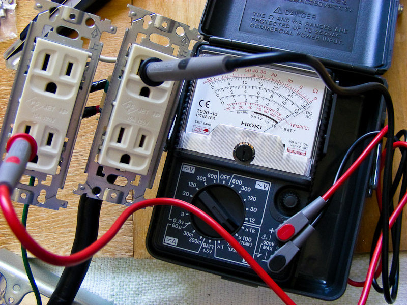

封口前、一定用万用表对接线、接地、短路否等作中间测定、避免隐患后生。
插座也是松下电工的民用品。(挂上音响用的、价格就飞起来了!)
