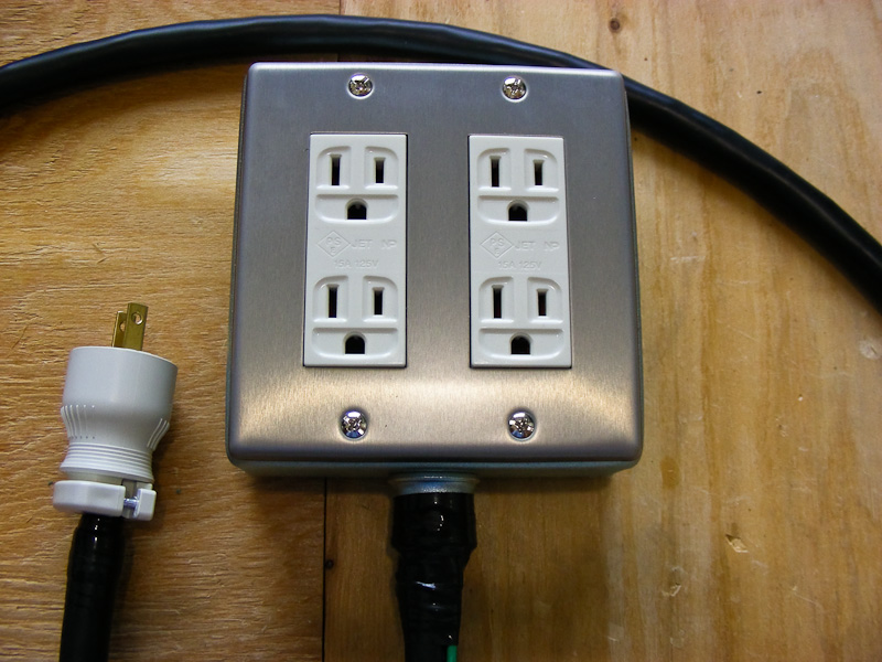

 楼主| 发表于 2010-5-15 23:14:39 | 显示全部楼层
这是“完成”图片。
电源线处有一绿色电缆、这根绿色电缆就是从盒子内部公共地线端引出来的(27楼第二张图片、白色和绿色导线共地),用这个绿色电缆去连接另设的地线即可。
从这个盒子出去的3P都是有“共地”的,所以不用担心地线问题。

230
2005-1-23
发表于 2010-5-15 23:17:08 | 显示全部楼层
另设的地线怎么搞?

发表于 2010-5-15 23:18:55 | 显示全部楼层
独立接地,避开大环路的公用地线,很好的想法啊,可惜住楼房的,独立地稍微麻烦点。还得找个高品质的接入点。
住独院的,一根螺纹钢钉后院里,简单又好使。
灰常渴望拥有此功能!

 楼主| 发表于 2010-5-15 23:20:25 | 显示全部楼层
原帖由 pieryu 于 2010-5-15 23:17 发表
另设的地线怎么搞?
楼上的andrekknd兄不是回答你了吗~~~

 楼主| 发表于 2010-5-15 23:27:50 | 显示全部楼层
原帖由 andrekknd 于 2010-5-15 23:18 发表
我以前使用一块30CM见方的铜板埋入地下一米深处的,后来搬家了、现在用的是一根1m长的15mm铜管、钉入地下的。。。。效果非常理想。听上去背景黑的不得了、连接线也尽量用屏蔽线、裸露在外面的导线如同天线一样、搞得不好也会“收到”电磁杂讯的。
