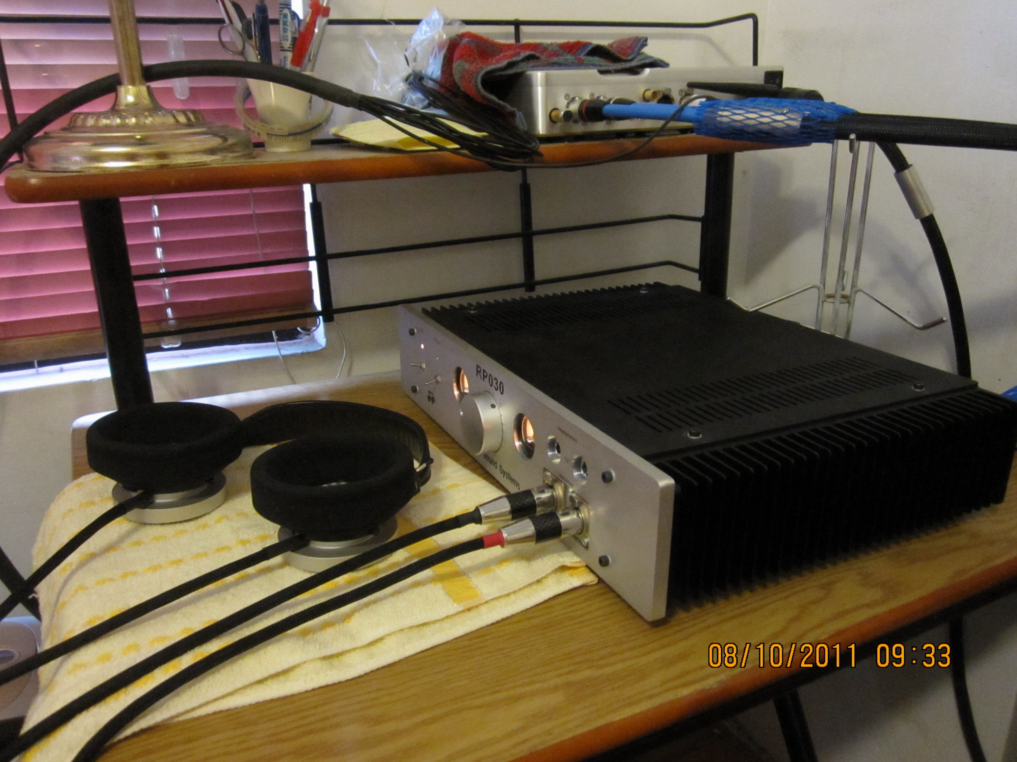

传两张PICS先,等不急过保就先磨了

发表于 2011-10-8 10:08:21 | 显示全部楼层
没看出mod了啥= =

 楼主| 发表于 2011-10-8 10:09:34 | 显示全部楼层
线啊~ 很重要的

发表于 2011-10-8 10:16:17 | 显示全部楼层
右边蓝色的线确定有改,也拆掉XLR与RCA后面的板子改成直接接XLR。
茶色的线我不知道你有没有改,原本是黑线??!!

 楼主| 发表于 2011-10-8 10:21:55 | 显示全部楼层
话说这台机器听的好好的,但有次抱去店家听时师傅一看就
后来我弄到SILTECH G7 M60 切售线,也等不急过保就磨了
这台我和师傅讨论过后,比较可以打磨的地方有几个:
1.机内线 (铁定是全换的)
2.电容 (这就要看搭配,贸然换上JENSON / MCAP等发烧货不一定好,要慢慢试)
3.电阻 (有一排飞利浦1%电阻可换成比较好的)
其他比较难打磨的地方如下:
1.端子 (AC座还可以换成古河的,XLR孔位只和NEUTRIK合,对不上古河的XLR座,RCA孔座有点小)
2.开关电源 (师傅本来说全拆掉换成两个kingrex power supply之类的,从外部拉线进去,不过这样有点冒险  )
3.VR (地方太小塞不下其他步进式VR)

 楼主| 发表于 2011-10-8 10:31:38 | 显示全部楼层
用一辈子不好吗? :D :D
另我买的G7 M60是台湾唯一供应切售线的商家,在我们这公信度是最高的
后来考虑到虽然原厂料不烧,但这样搭配或许有他的调音在
尤其是中间那6颗可调式电阻,也许是精华所在...
后来就决定换线先,等等上圖

 楼主| 发表于 2011-10-8 10:44:02 | 显示全部楼层
背板输入只有BYPASS,这样设计实在很LOW,徒增干扰
因此全拔光只剩下XLR IN,这里的输入线使用SILTECH G7 M60,拆掉后2股绕成一组,一共使用12股
原厂把输入线直接从主版下穿过有点... 这次也把他绕开
另外电源部分全部使用SILWORD纯银线,包含开关电源的输入端

 楼主| 发表于 2011-10-8 10:50:30 | 显示全部楼层
原帖由 gameguytw 于 2011-10-8 10:16 发表
我台湾人 亚洲第一个把MD1寄回香港RUDISTOR Show room修理的人旁边路过留
路过帝眼睛很尖
