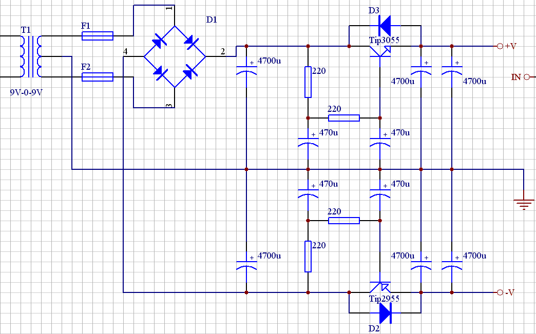

发表于 2011-10-10 18:30:19 | 显示全部楼层
感觉还是换掉两个开关电源用高质量的牛吧
做个分体电源供给吧,应该不是很难的
声音肯定完美了
152
4685
2008-12-24
发表于 2011-10-10 18:51:28 | 显示全部楼层
原帖由 渔歌 于 2011-10-10 18:30 发表
感觉还是换掉两个开关电源用高质量的牛吧
做个分体电源供给吧,应该不是很难的
声音肯定完美了
赞同,换掉开关电源吧,开关电源是造成030低音不好的罪魁祸首,开关电源的低音通常下潜不深,而且缺乏弹性。Hi-end产品一般很少用开关电源,因为大部分的烧友对此并不买账。

发表于 2011-10-10 19:14:12 | 显示全部楼层
早期用牛时的电源电路
