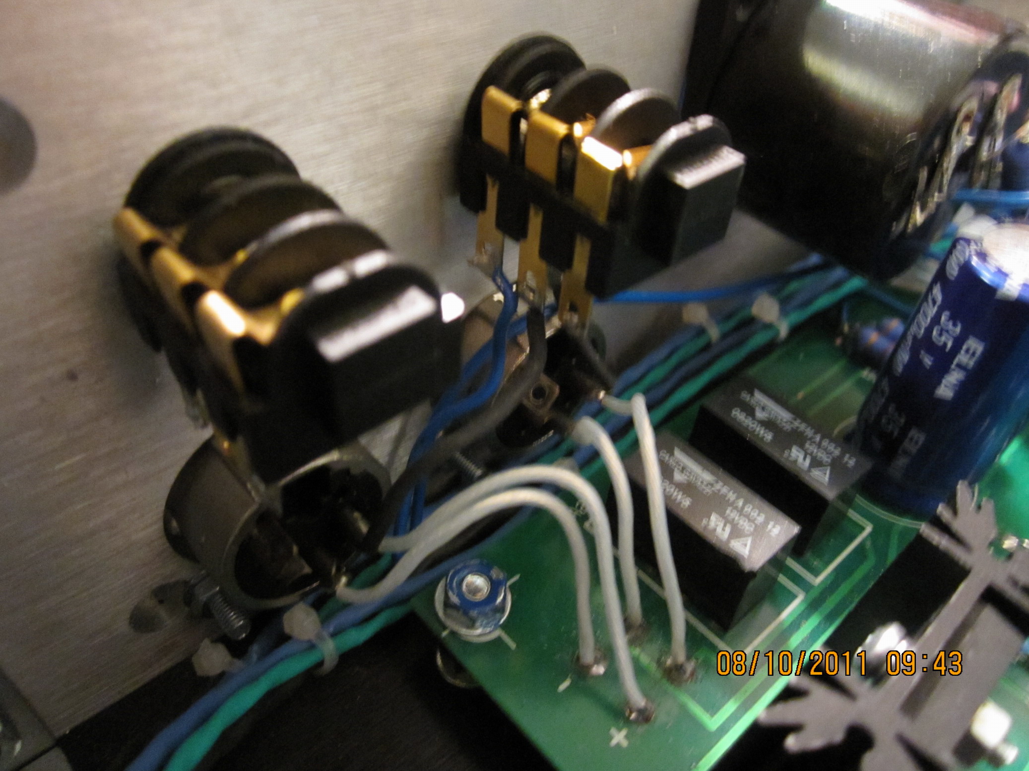

耳机孔也是改造重点,2个单端并XLR输出实在太多了,也徒增干扰
因此只留下一个6.3单端和XLR输出,这里也是使用SILWORD的纯银线
电源如刚刚所述全换成纯银线,保险管是以前的古河绿银镀铑,AC座和端子就没换了
本来有在水塘电容并上一些古典油质,不过声音有点不太对就先不用,主板上的元件保持一样
最后那只PS1000,整条机线换上KIMBER纯银(拆单体换,网路上有教),端子之前就换成古河碳纤维,G7太贵就没办法了
AES16e->QBD76->RP030->PS1000

 楼主| 发表于 2011-10-8 11:27:07 | 显示全部楼层
先上点听感 :D
当然是有变好听,若不是早就载回去重改了
首先音场变的更大,包围感极佳,高频延伸和低频冲击力变的更好,
不过低频的量有点减少,但更集中,有多出不少细节
中频还是带有GRADO那种穿透力,不过有梢收敛
线都是新的再煲看看
总结我觉得单单是换线就是脱胎换骨式的升级了,原厂线好不好不知,但既然要磨总不可能找便宜货吧?
GRADO的耳机线更需要换,换完之后整体解析度上升不少
以上
