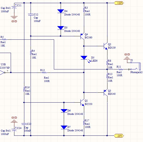

第二部分,输出级篇
二。输出级:输出级在电路中的作用非常重要,几乎决定了整机的声音走向,说一个电路设计领域的常识但是可能很多烧友并不一定知道,如果是空载,不带负载的时候,几乎任何一个设计正常的现代半导体方法电路都不会有明显的失真,最多只有噪声。电路设计的难度主要就在于,如果在重载,大电压,大电流输出的时候还能避免失真。在很多设计良好的电路中,输出级的失真几乎可以掩盖输入级,电压放大级,以及其他所有的失真之和。
SOLO的输出级
SOLO的输出级是3台耳放中最简单,不一定效果最好,但确实技术含量最高的。毫无疑问A类输出级是失真最小,效果最好的,但是基于效率的原因,没有办法达成很大的功率,在耳放这种小功率场合,简直就是为甲类输出级量身定制。SOLO使用了B类,这可能有两方面的原因,一是设计者的个人偏好,B类输出级需要对偏置电压,电流做仔细的调整,同时还要克服热失控的问题,设计难度比A类大上很大,GS老先生也许就是喜欢挑战这种设计难度。第二个可能的原因是,尽管用A类输出级,耳放也不会做的很大,GS老先生还是希望耳放小点,再小点,于是B类也就成了不二之选。
A1的输出级
A1的输出级与SOLO大体相似,不过加大了偏置电压,在大多数耳机负载下可以工作在甲类,同时偏置电路使用了恒流源供电,有助于电源抑制比的提高,这是一个不复杂,但是有益的设计。个人觉得,SOLO可以采纳这个偏置电路的设计。不过个人来说,我非常不喜欢上下半周不对称的设计,尽管不论是理论上,还是实测,都看不出对失真有什么影响,但是,我不喜欢电路本身不完美。
莱曼的输出级
莱曼的输出级应该是3台中最好的,为了一个小小的耳放居然采用了复合达灵顿输出级,注意这个电路中的驱动级可以理解为工作在甲类的,同时输出级的静态电流比A1更大,在大多数负载下也是一个甲类电路。这样可以避免大电流失真,非常好
这一轮评分的话,我愿意给
SOLO 3分 1分是给电路本身,2分给它精妙的设计
A1      3分  在与SOLO基本相似的情况下用到了更稳妥的A类设计
莱曼    4分 最有诚意,最不惜工本的输出级设计。

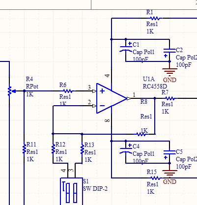

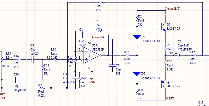

 楼主| 发表于 2011-10-11 22:48:12 | 显示全部楼层
电压级及反馈设计
三:电压级以及反馈设计。
在OP+BJT架构的耳放中,这是又一个重要的组成部分,由于OP担当了跨导级及电压级,因此设计者并无自行发挥的空间,所以反馈的性质,结构,取反馈点的选择成为影响音色的另一个重要因素。
莱曼的电压级以及反馈设计:
莱曼在官方文稿中宣称采用无大环负反馈设计,它并没说谎,但是我为它感到羞耻。莱曼确实没有采用大环路负反馈,可是却在电压级采用了一个本地负反馈设计,这样做的结果是:它既没有拿到纯无负反馈设计的好处:无互调失真,低次谐波失真大而高次谐波失真较少,听感好这些特征。可它也没有把负反馈设计的好处拿足,由于负反馈仅限于电压放大级本地,因此它对输出级,及输出级与负载相互作用造成的失真无能为力,同时也完全没有避免负反馈本身的缺点。除了一个宣传上无负反馈的噱头迎合某些完全外行的消费者心理之外,两头不讨好。而且负反馈深度太大,理论上负反馈深度越大越好,但实际上并不完全如此,负反馈可以压制谐波失真,但会带来互调失真,论坛有位前辈在一篇运放做耳放的文章中提到这个观点,他表述的非常好,我提不出更好的观点,稍后我引用一下。听感也支持这个看法,莱曼的素质一般认为在3小强中最差。
A1的电压级以及反馈设计:
A1因为要采用反向放大并联反馈,因此要在主放大级前加一级缓冲,使增益固定,电路也只是最标准的设计,虽然电路看起来比SOLO,莱曼都要复杂些,但是我看不出有什么特别的益处,或许是为了降低共模输入电压?当然A1用的运放是国产,非常便宜,多用一颗并不增加成本。
SOLO的电压级及反馈设计:
再次值得仔细说明一番的是SOLO的电压放大级和反馈系统,SOLO的反馈系统在官方文稿中被命名为复合反馈,并且解释它的主要功用,在于能是耳机匹配更大的负载范围。这个反馈知道SOLO SRG版本才出现,之前的SOLO红灯版也不过是普通的大环电压负反馈而已。但是这个版本的负反馈已经非常有水准,远远超出目前国内的水平,也甚至高于很多贵过SOLO很多的耳放,他们只能靠更好的用料,更复杂的电路结构来达成更好的音质,这样怎么说技术含量也比不上SOLO这样依靠电路设计的巧妙。
具体到这个负反馈上,可以看到SOLO的负反馈信号有两个拾取点,一个在电容之前,是直流反馈,一个在输出电阻之后,是交流反馈。直流反馈主要稳定工作点,并且与交流反馈共同工作,降低失真,决定放大倍数。交流反馈的拾取点直接取自耳机输出端,在SOLO最早的红灯版中反馈点的拾取要靠前的多。早在电子管设计的年代,人们花了很多功夫才意识到,反馈点应该取在扬声器接口端得位置,而不是更靠前。理由说起来非常简单,负反馈只能抑制拾取点之前的失真,对之后的无能为力。SOLO的反馈点的选择完全可以弥补单电源的不足,弥补电容失真(如果在低频段有少量的话)。
很多人天生对电容抱有极大的反感,造成这种现象的原因大概是大部分人的知识水平只能理解到电容能造成失真这种程度。事实上,除非是非常昂贵而且设计非常好的顶级HI-END放大器,不然电容失真一般都会掩盖在放大器本身的本底失真中,对于耳机放大器这样良莠不齐的领域尤其是如此。根据Douglas Self的实测,电容失真除了在极低频段有较大上升之外(这个问题可以靠加大容量来基本克服),失真基本是低不可测的。
对于大多数人用的耳机放大器来说,电容大概是他们的放大器中失真最低的部件。
回到正题,也因为这样的拾取点,我猜测SOLO SRG版对输出电容不再挑剔,在最新版SOLO中也一改之前长期使用的AM系列,换成普通的M系列。对换电容有着疯狂热情的坛友无妨一试,我很期待结果。
最后一个益处,这样的负反馈不再需要麻烦的大容量反馈旁路电容了,直流反馈的旁路电容由于反馈通路的视在阻抗很大,因此一个小容量的高性能电容就能解决问题。
这一轮我愿意给:
SOLO   5分,毫无疑问最优秀的设计与结构。
莱曼      1分,教科书上的电路,结构最简单且毫无创新,亦未作补偿。
A1         3分,虽然也是教科书式的电路,但是处理较为细致。
