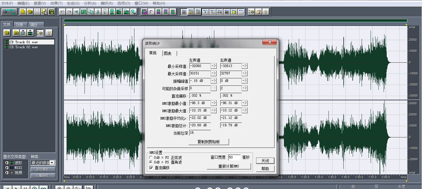

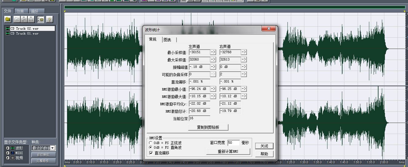

问题是当时我下载的两个文件,A和B,不一致贯穿了整个文件的始终,而两个文件听感上确实有差异。

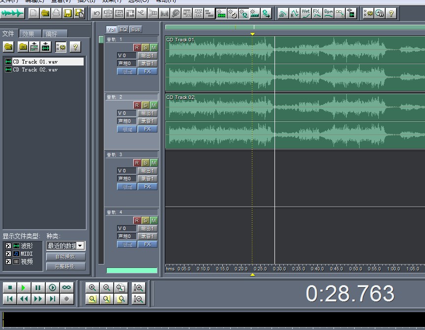

楼主你好,我今天下载了一下你原来的那些音轨。我自己无法分辨,通过cooledit分析波形数据是差不多的,而且反向后我没有听出任何声音输出,两个波形完全的抵消了。

我跟我楼上有一段往事,我说A和B不一致贯穿了始终,并且上图了,而且我自己AB盲听正确率100%。
然后我楼上那位当时非要说我下载的A和B是一致的文件,我不可能听出差异。
我那段话只跟那位讲的,跟别人没啥关系,不过既然你特意指出你看不懂我的意思,我就稍稍解释一下:我的重点在于我听的文件有差异,并且我能听出来,而他说我听的文件没差异,所以我是在YY。

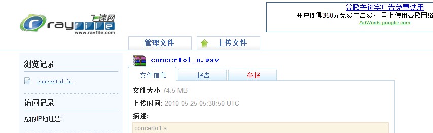

你下载的A/B文件是哪个帖子里的?我记忆中一直讨论的前提都是文件主体数据无差别,只是时间起始点和头尾有些差异。
你一直说抓轨数据会不一致,请问是采用什么抓轨的软件,如何确认抓轨无误?
抓轨数据不一致是采用什么软件验证的?尤其是从头到尾都不一致,我用beyond compare发现只有头尾不一致,如果用ultraedit之类软件,可能会显示从头到尾不一致的,因为ultraedit不会自动找一致的地方对齐。
