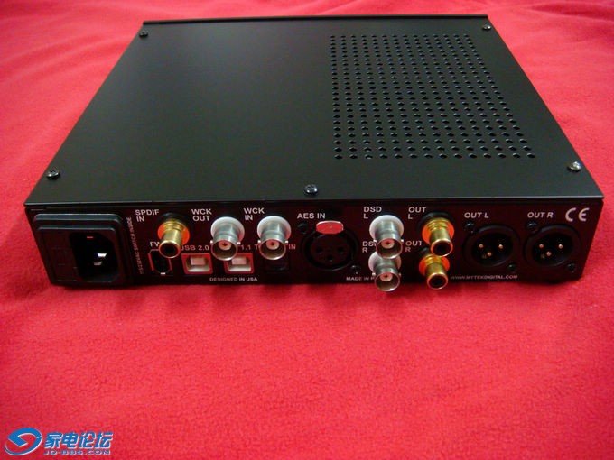

mytek192的DSD版 背后的2线BNC接口和这个有啥区别?

您指的是这两个BNC接口吗,跟DCS的下面的接口一样只是 时钟的输入和输出接口,不是SDIF接口,还有其他版本的mytek192吗?

164
207
207
2005-2-22
发表于 2013-4-12 12:52:21 | 显示全部楼层
原帖由 ljj1111 于 2013-4-12 11:35 发表
看了你的图Dcs其实用的是2线BNC传DSD,你说的3线应该是加上时钟同步一共3线吧
我记得192有两个版本,DSD母带版和前级版
DSD母带版用的BNC口定义成DSD流传输口的,好像也是2线L,R传输
[ 本帖最后由 nadesicozhao 于 2013-4-12 12:53 编辑 ]

这个版本的mytek192的两个BNC也是SDIF 输入的接口

mytek那个DSD输入估计不能使用外置时钟信号的。
164
207
207
2005-2-22
发表于 2013-4-12 16:02:18 | 显示全部楼层
原帖由 信噪比 于 2013-4-12 15:50 发表
应该没区别的
mytek也有WCK IN的
只不过接口没做在一起而已
专业设备的接口标准肯定是统一的
