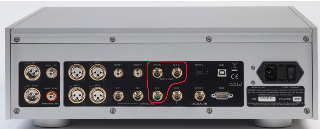

给这个做SDIF-2的适配器的发了EM,等答复中,DCS包括最新款维瓦尔第DAC也保留有SDIF接口。

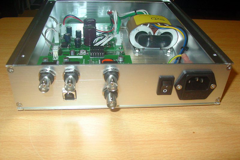

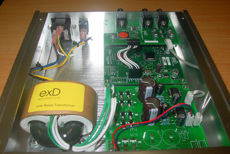

瑞士的卡代价太高,而且是多路的卡,使用率低,这个图片是EXD给 这个帖子的法国人做的SDIF接口,呵呵,只有SDIF  和BNC ,BNC 接口PCM到24  192K,时钟只支持SDIF的输出(不支持PCM格式的时钟输出)。
                                                                                                                                                                                                                                                                                                                                         EXD做的这个机子SDIF  3线接口不能兼容PCM         ,所以我只能再加双线模式的AES平衡数字输出。取消那个BNC的PCM接口,因为DCS的BNC只能接受24  96(不知道那个法国人怎么想的,他也是DCS ELGAE PLUS),
同时加BNC时钟的输出和输入接口,这样DCS  ELGAR PLUS的DSD和PCM24/ 192解码功能都完全实现了,现在请EXD  在定制SDIF和AES双路输出的支持24 192,时钟输出输入的版本!

您到手不得买三条数字线......
这还得感谢您提供的信息!!!!!  发表于 2013-5-30 11:28
呵呵,是5条,两条AES 传PCM24 192、两条BNC传DSD、一条BNC时钟。  发表于 2013-5-30 10:59
